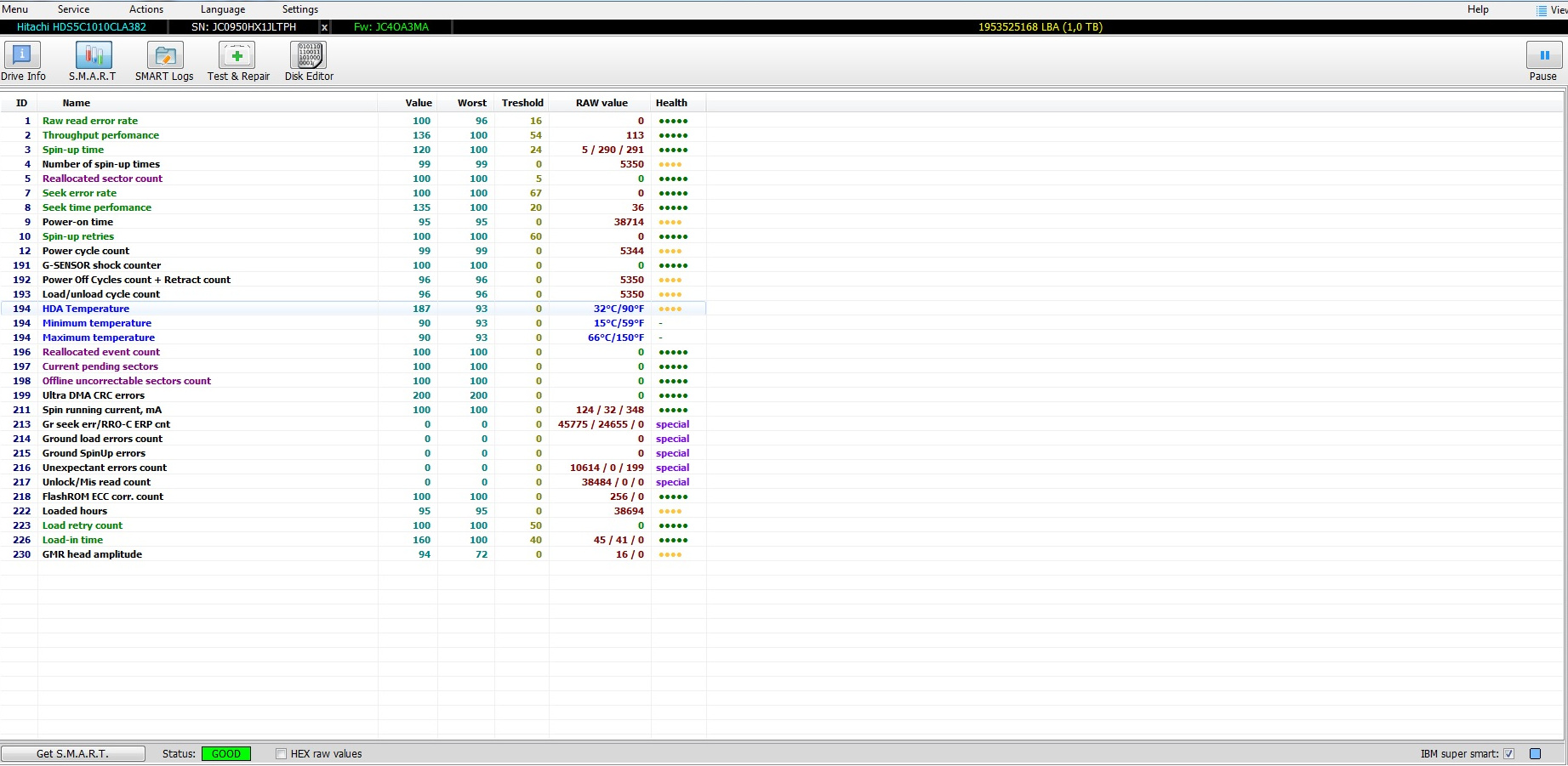

Такая проблема. На одном из домашних компьютеров диск hitachi hds5c1010cla382 (терабайтник, 5600 об) стал странновато работать. Сильных проблем вроде нет, но стала (а может так и было) очень просаживаться скорость чтения данных, причем не везде. Диск разбит на 2 раздела, C (около 100 гб) и D (все остальное). С диском C все неплохо, скорость чтения и записи меня устравивает (выше 100 м/с) А вот с диском D какая-то трабла какие-то файлы читает от туда 50 метров в секунду, какие-то вообще уже 30 метров. (файлы большие, замедление не из за мелочи). Диск правда на 90 процентов заполнен. Вопрос, это нормальная скорость вообще и падение просто из за того, что диск заполнен и в основном работает с внутренней областью диска где скорость низкая. Или это уже какой-то косяк/износ диска. Подумываю заменить на 2 gb синий от WD. Комп используется в основном для просмотра видео и торрентов. Возможно это торрент его подубил, т.к. когда торренты включены, диск постоянно тарахтит.
Подскажите менять, не менять. Работает уже около 5 лет, по возрасту пора.
Регистрация: 21.05.2016
Покажите как обычно смарт, SMART, тока не как обычно а через Викторию 5.хх с опцией(галочка там стоит) IBM extended SMART, так узнаем всю правду, выложите скрин.
Добрый день, спасибо за ответ, добавил.

YaroslavS Возможно фрагментация.

YaroslavS Система и торренты на одном диске это вообще никуда не годится.

Ясно, спасибо всем за ответы, наверно пока просто переставлю с удалением лишнего. Всем добра.
