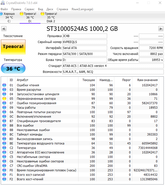

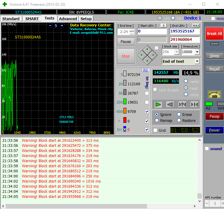

Добрый день. Подскажите, пожалуйста, нужно ли проявлять обеспокоенность по поводу жесткого диска? Заметил, что появились переназначенные сектора. Это значит, что умирает диск?
На нем есть ценные файлы, которые не хотелось бы потерять. Поэтому важно понять, пришло ли время для замены или ок еще?
Переназначенные сектора растут и пытался прогнать викторией тест, там кардиограмма, как писали выше. Тест занял 2.5 часа и только 14%. Другой сбойный жесткий на 2 тб за это время целиком прогоняет.
А и тестил в винде, но система стоит на другом диске. На "пациенте" не работало ничего.

Bloodfist42 Конечно уже нужно сливать данные.
С7 не растет случайно?
Вообще с первого взгляда похоже скорее на уже остывающий труп, а не "умирает". Переназначения + явные проблемы с чтением остального.
Вопрос о хранении на нем в таком состоянии каких-либо данных выглядит откровенно странно - срочно копировать всё что представляет хоть какой то интерес (если еще получится), а уж только потом пытаться играться викторией и подобным. Тесты виктории, проверки чекдиском и вообще любая нагрузка могут очень быстро окончательно добить такой диск.

kolyan1980-08-11, Lightwarrior, спасибо, скопировал все, что хотел.
по С7 пока ничего не скажу, ибо внимания не обращал. Могу позже сказать, растет или нет. Странно это все, конечно, ибо жесткий никогда не перегревался и наработал не так и много часов. Хотя есть в системе еще один, который с мусорки притянули. У него уже было 20 тыс часов и куча бедов. Но 7 тысяч еще накрутил и не откинулся.

Bloodfist42 Теперь можно спокойно удалить раздел и прогнать запись в Victoria.

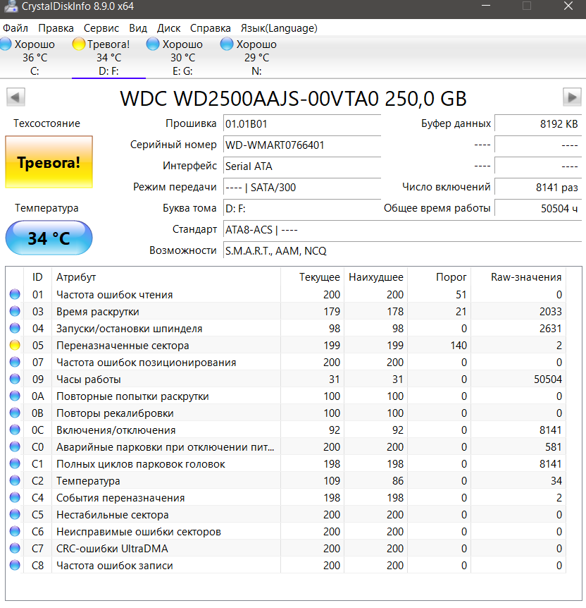

подскажите пожалуйста на сколько критичны такие показатели?
смарт винта.PNG [ 79.31 КБ | Просмотров: 478 ]

Glog007,
Гадание на кофейной гуще.
Сами по себе 2 переназначения не страшны и некоторое их количество нормально по мере старения диска (в CDI явно перебор с "тревогой" при ненулевом значении), но могут они быть и признаком серьёзных проблем.
Всё как всегда - иметь резервные копии и не переживать. Можно проверить, например, викторией, но при этом опять же обязательно иметь резервные копии.
