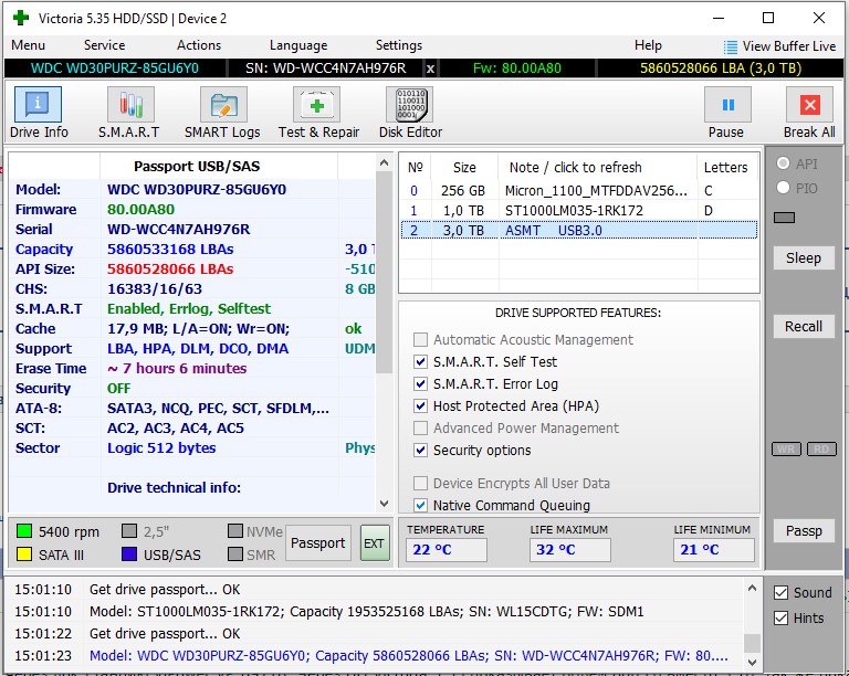

Достался HDD WDC WD30PURZ-85GU6Y0. Подключил его через док-станцию ViPower VP-89118. Через ПО Victoria 5,35 показывает объем 800 Гб вместо 3 Тб, так же показывает API Size. Что делать, что бы это ЖД снова стал полноценным и ожил?

ScatMan Возможно дело в старой VP-89118.

Купил новую док-станцию... проверил. Выдает то, что на скриншоте. Диск не отформатирован, инициализирован в GPT. Что делать?

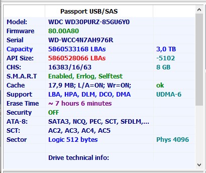

Да, я такой. :) уже 34% скоро должно. Быстрое форматирование дает то, что на скриншоте. Это жеж неправильно?

ScatMan А эта станция наверное держит до 3-х ТБ.

Возможно. Но, на станции ViPower доступный объем был гораздо меньше. Купил новую DEXP HA133 и стал виден полный объем, за исключением API Size -5102. Отформатировал, проверил, ничего не изменилось.

ScatMan На али/ибэй есть станции с заявленной поддержкой до 8-ми ТБ, у нас в магазинах похоже нет таких.
