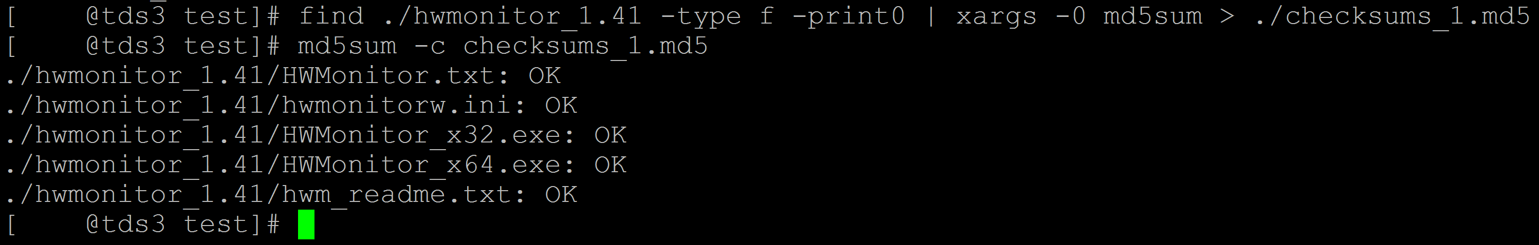

Всё просто как веревка, примерно так:
картинка
md5.PNG [ 51.09 КБ | Просмотров: 390 ]
Первая комманда создает файл с контрольными суммами всего в каталоге (ключая вложенные), вторая - проверяет.

Регистрация: 15.01.2013
vensant_jarden писал(а):
1. Где эти команды, собственно, вводятся? В каком-то специализированном софте? Или - в банальной командной строе (cmd с запуском от Администратора)?
В коммандной строке. Конкретно это - нас с линуксом, то же самое делается и на винде. Мне просто баш ближе поэтому для примера было проще сделать. Принцип там ровно тот же - только синтаксис отличаться будет.
Собственно для генерации и проверки сумм используется утилита md5sum, тут она в комплекте, под виндой скачать надо.
2. Что эти команды, собственно, означают/как их расшифровать? Чтобы эти команды сработали - нужен какой-либо сторонний софт в системе? Или они - уже в винде имеют место быть?
Ищутся все файлы в папке (find), потом построчно передаются в качестве аргументов той самой md5sum с помощью xargs и результат перенаправляется в файл (">").
3. Где в них - ссылки на конкретный диск, который будет проверяться/считаться? Я не - не вижу ни C: ни D: (условных).
Там папка указывается относительно текущей. Можно и весь диск - без разницы.
4. Ну и - как ставиь горизонтальную палочку?
Не понял вопроса...
5. А ещё: между [ и @tds3 - пробелов куча. Их определённое количество должно быть? Или как?
Там имя пользователя зацензурено :D
Кстати содержимое файлика получается такое вот:
текст
Код:
c4a99a17c332702aa71e32c1091644be  ./hwmonitor_1.41/HWMonitor.txt
17518070e0d6cbe1a6e4c20607ae04b5  ./hwmonitor_1.41/hwmonitorw.ini
bc65953a88da4e142c3976bdfba2837f  ./hwmonitor_1.41/HWMonitor_x32.exe
3bfe54564b4ea82606f3b57f8a5f2d1a  ./hwmonitor_1.41/HWMonitor_x64.exe
597f61e14020c1a222bebe5decceec08  ./hwmonitor_1.41/hwm_readme.txt
Т.е. контрольная сумма + путь к файлу относительно текущей папки. Поэтому для проверки достаточно просто скормить утилите этот файл находясь в правильной папке.

Ну у меня на десктопе тоже винда, где файлики хранятся - линукс.
Впрочем там скачать саму md5sum, а остальное легко повторяется в cmd, а еще лучше в повершелле. Просто мне бы пришлось курить маны и гуглить чтобы в цмд это сделать - лень ради примера :-)
Регистрация: 28.01.2016
"Что ж всё, сцуко, так сложно"?!! (с).
Ладно, наверное в этой теме - данный разговор могут принять за оффтоп/флуд (по сути - так и есть, наверное, мы уже не проблемы с диском обсуждаем; хотя, с другой стороны - проверка целостности файлов напрямую связана с состоянием диска ...) - и мне необходимо мигрировать куда-то в другое место?
Т.е. можно указать диск - и программа сама уже посчитает все файлы, на нём хранящиеся/находящиеся?!!
P.S. Вики - говорит что из-за каких-то там "коллизий" - MD5 нынче не рекомендуется к использованию?!! А ещё - что многие версии программы md5sum - не умеют считать большое количество файлов ...
find, который к слову в cmd тоже есть, просто ищет все файлы и выводит их пути. Утилита запускается отдельно для каждого файла, генерирует сумму и дописывает строчку в файл с суммами.
А результат да, именно такой.
