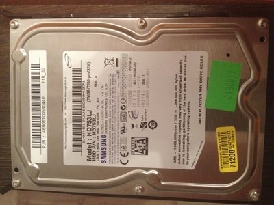

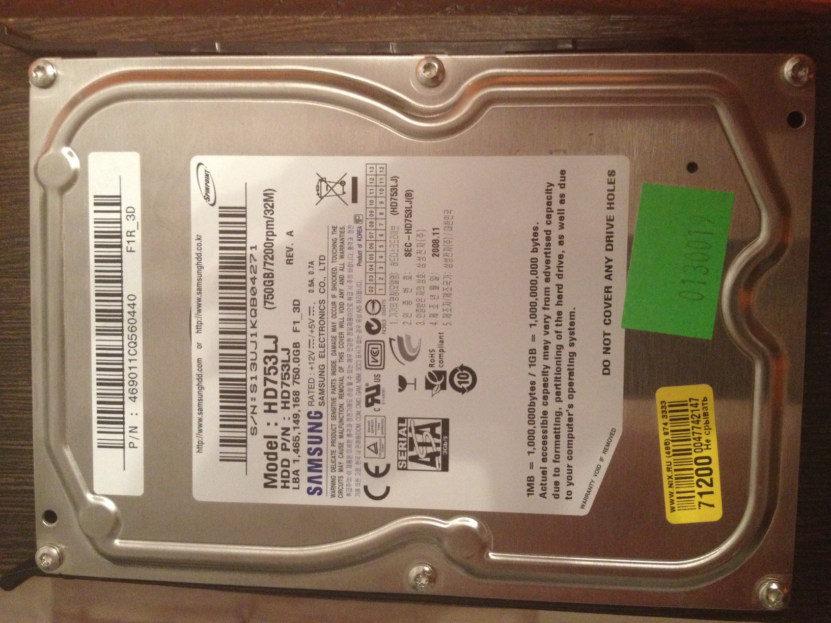

Помогите советом. На днях перестал определяться HDD Samsung SpinPoint F1 HD753LJ, спокойно живший своей жизнь с 2009-2010...
Визуальных потемнений, оплавлений и прочих ужасов нет. Просто неопределяется в bios, почему издает короткий звук "пик" и все?! (((
Как его можно реанимировать?
