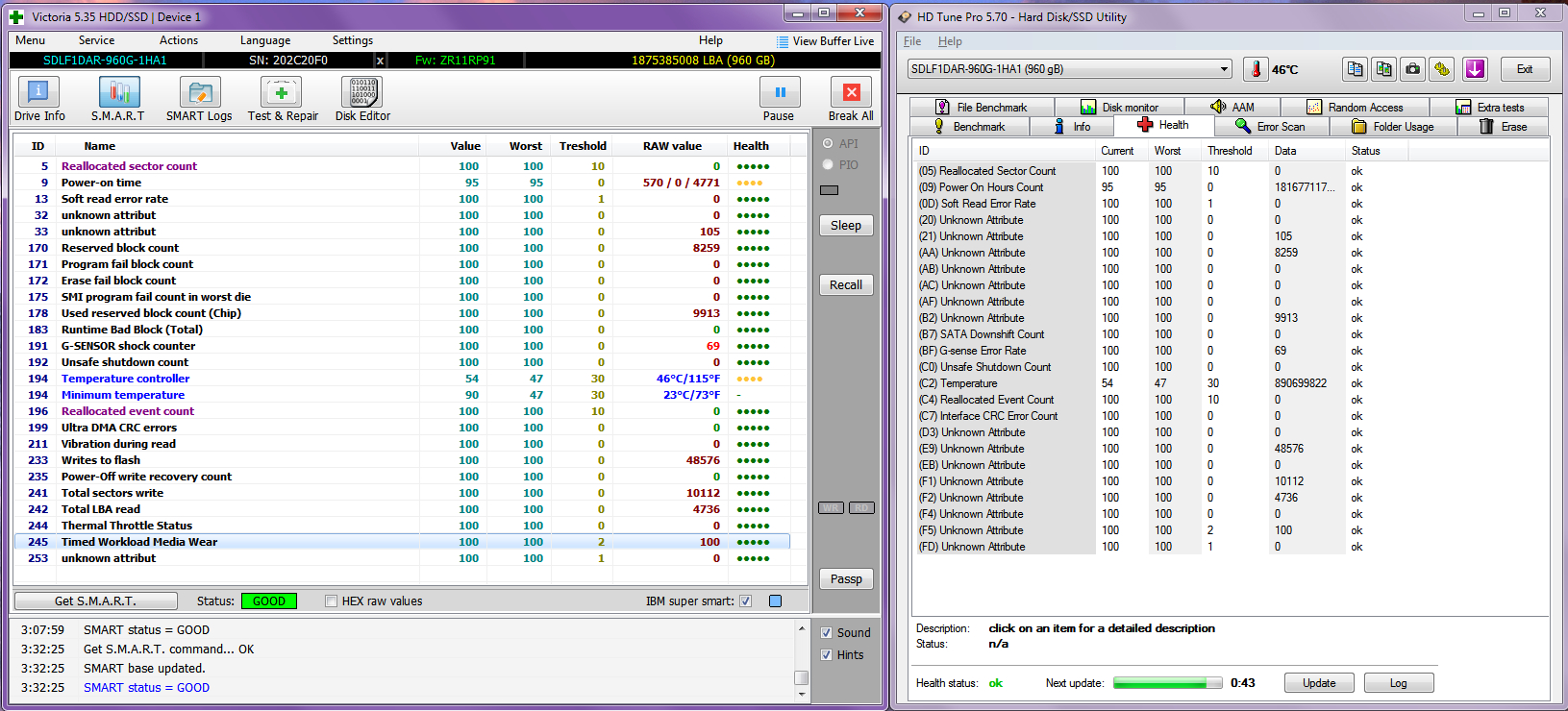

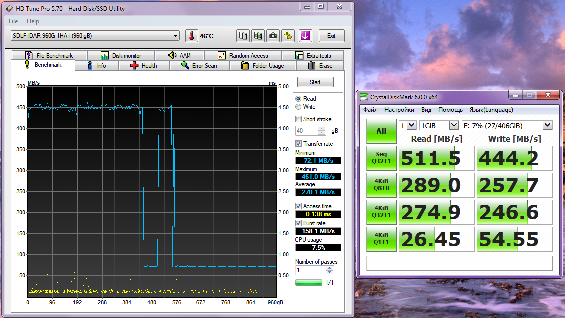

Регистрация: 18.06.2006
Откуда: Kiev
Здравствуйте.
Достался мне такой б/у диск - SanDisk CloudSpeed Gen. II Eco 960Gb (SDLF1DAR-960G-1HA1).
Прошивка уже была залита последняя - ZR11.
Работает то в принципе нормально... брал его как дополнительный для хранения редко используемых файлов.
Но смущает несколько моментов:
Просадка скорости при тесте в HD Tune + тест CrystalDiskMark
1.jpg [ 753.14 КБ | Просмотров: 1189 ]
И еще не могу разобраться в значениях SMART для данной модели... в Victoria - 245 Timed Workload Media Wear = RAW 100 это что износ SSD уже 100%?
SMART Victoria + HD Tune
2.jpg [ 1.14 МБ | Просмотров: 1191 ]

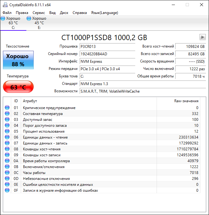

Регистрация: 04.09.2011
ребят, подскажите что делать, при загрузке игр , например Steam, загрузка м2 делается в 100 %
через диспетчер задач если смореть до очень сильно увеличивается среднее время ответа в мс
CT1000P1SSD8 вот m2..что может быть
просто такого раньше не было что бы прям аж так долго
https://prnt.sc/108jva3
https://prnt.sc/108k2vg
и стали видные какие то подтупливания, например, это если открыть диспетчер задач, и глацать попункатам, например процессы, не много медленно открывать стал вкладку, 1 секунда на открытие процессов например. я использовал для игр, устанавливаю что то часто, переустанавливаю винду так же относительно часто, ну раз в 2 мес мб и игры .
CrystalDiskInfo_20210227185555.png [ 53.46 КБ | Просмотров: 1147 ]
для него это нормально. там где скорость просевшая это он параллельно с записью вынужден освобождать место под неё, перезаписывая данные из slc-буфера в mlc режим.
нет. в данном случае это 0, т.к. соответствует 100 при threshold == 2.
storm20 даже удивительно что только сейчас началось. лечится легко - бэкап ; очистка ; запись данных обратно. сколько там свободного места ? раз 80 циклов нормальную производительность удерживал, то вероятно 30-40% было свободно, а в последнее время стало меньше ?
Добавлено спустя 1 минуту 1 секунду:
попробую. уже заказал второй м2 970ево , ну я так скажу, если стим игры , то грузит его ппц, если что то другое то качает нормально, он у меня примерно год уже, и активно использовался, может износились чипы, раз износилось 12 процентов, последнюю неделю со стима 20 мб скачать трудно стало, загружает его полностью поэтому сразу задумался о другом м2, но если его освободить, до половины то вроде норм становится качает но хоть и нагружен на 99 процентов.
