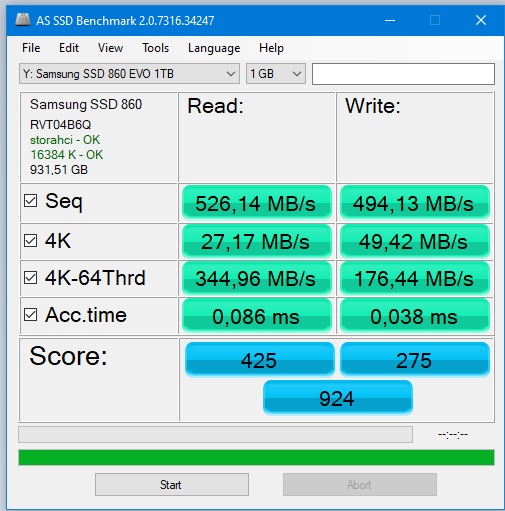

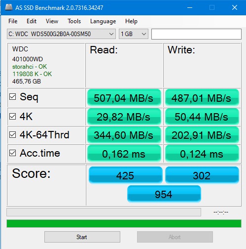

Странные показания на мой взгляд:
2.jpg [ 84.39 КБ | Просмотров: 697 ]
1.jpg [ 90.16 КБ | Просмотров: 697 ]
Забитый более половины 500гб WD blue выдает лучше показатели, кроме времени доступа, в сравнении пустым 1000гб Sumsung EVO. Это нормально?
Абсолютно. Оба SATA3, на обоих тестах исполняемый файл 1 ГБ. Показатели, можно сказать, равные.
Это меня и смущает, я ожидал что самс будет пошустрее... Спрашивается за что я переплатил :-x
Регистрация: 22.06.2008
Откуда: Ленинград
tunderklep за букафки samsung. надо было еще больше платить за pro. тогда бы и цифирки были больше

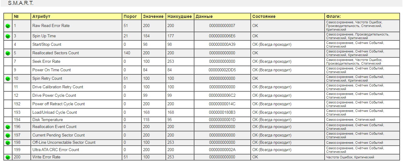

Всем приветище!
Ноутбук Lenovo ideapad 320-15IKB
Очень радовался модельке, т к купил более трёх лет назад за 550$..а буквально через месяц она стала стоить 700 )) В нашей торговле так часто бывает ))

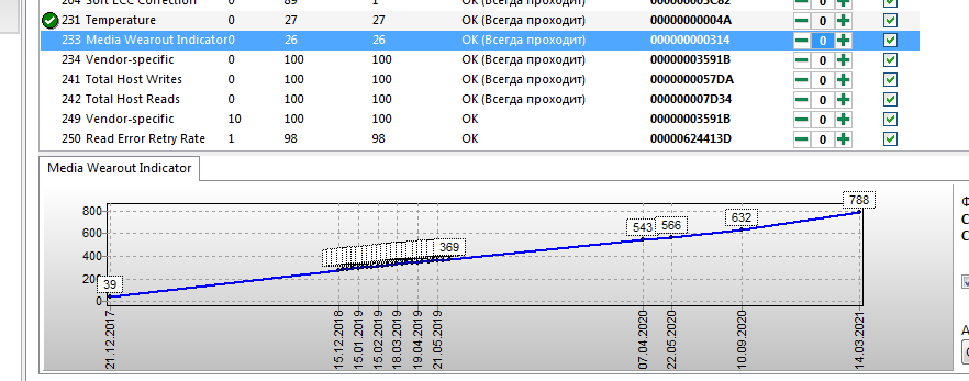

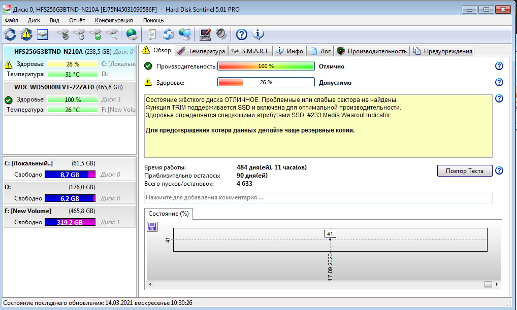

С завода установлен SSD на 256гб. Ноут рабочий, соотв и выключается редко.. периодически делаю резервное копирование данных, но тем не менее мало ли,что называется.. не пора ли мне присмотреть новый SSD? Хотя я уже готов и обычный 2.5" поставить, если SSD реально готов умирать каждые 3-4 года активного использования )) Тем более уже нашёл вариант с 500гб 2.5" 7200 оборотов новый и в районе 27$. Но реально ли отдаёт концы мой SSD ? Спасибо!

Регистрация: 15.10.2014
Программа ведь сообщает "смотри 233 параметр, он же E9", но в СМАРТ вы его не показываете. Media Wearout Indicator указывает на износ диска.
У вас накопитель ОЕМ-ный, для особо долгой работы не предназначен. Сколько он еще протянет неизвестно, но если есть возможность лучше конечно заменить на что-нибудь нормальное с гарантией 5 лет.

fixit
Затупил.. :) Вот как-то так.

Ага,то есть производитель бука сэкономил )) Я-то тонны файлов не гоняю туда-назад.. понятно, что своп до 5 гиг идёт, бывает фильмы скачиваю 10-15 гиг.. вобщем использую ,но умеренно! Вобщем суть я уловил.. делать почаще резервные копии )) То есть по сути эти проценты плюс-минус? При желании диск может и несколько дней ещё прожить?
Добавлено спустя 54 секунды:
А как вообще мрёт SSD ? Как флешка..бах и не определяемся? Или как-то секторами, как HDD ?

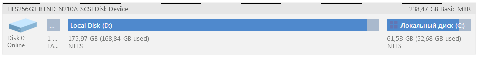

У меня блин просто SSD на стационарном ПК стоит с 2014 года..если не с 2013..... я конечно тот ПК гоняю в разы меньше...но блин.... там вообще здравие 100% :) Единственное что там -то Plextor M5S... а в нашем случае что-то такое "256 ГБ-SKhynix 2.5" 6.0Gb/s Ssd твердотельный накопитель 5SD0M38533 HFS 256 G 3 btnd-N210A"..
А он не мог "закосячиться" из-за того, что я его изначально как-то криво разбил? Я подробностей не помню, помню, что там как-то логическая последовательность была перепутана..и вот на скрине видно, что почему-то сперва идёт "Диск Д"..а за ним системный "Диск С" ))
Хотя с другой стороны как это должно сказываться....

Brother TORCZ Разметка разделов на SSD не влияет.
