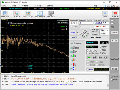

Регистрация: 14.04.2013
Фото: 3
Tomset писал(а):
На глючном сделайте Security Erase. А потом еще раз проверьте.
Спасибо, сработало.
toshiba hdwl110 X0VZT5CQT write.jpg [ 557.25 КБ | Просмотров: 668 ]
ck_ua писал(а):
Первый как нормальный накопитель, второй - как подключенный по USB2.
Тогда бы и на чтении были провалы, а чтение идентично было нормальному.
ck_ua писал(а):
Их оба в Виктории прописывали, как я понял, новыми.
Нет, они уже успели потрудиться в составе массива, пока выведены временно из эксплуатации решил все диски проверить.
