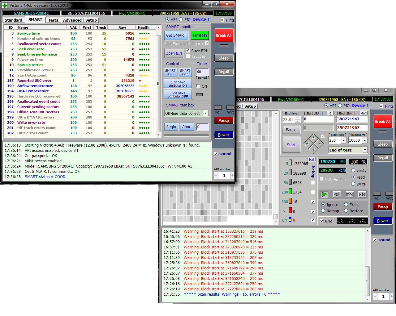

Регистрация: 25.07.2010
Подскажите, отец хочет купить винчестер с рук, скинули скрин показателей SMART с него, тут нормально всё?
скрин
