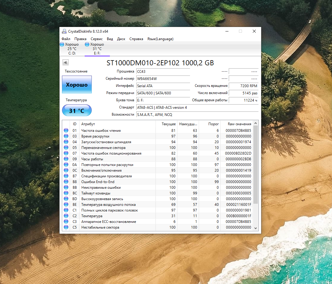

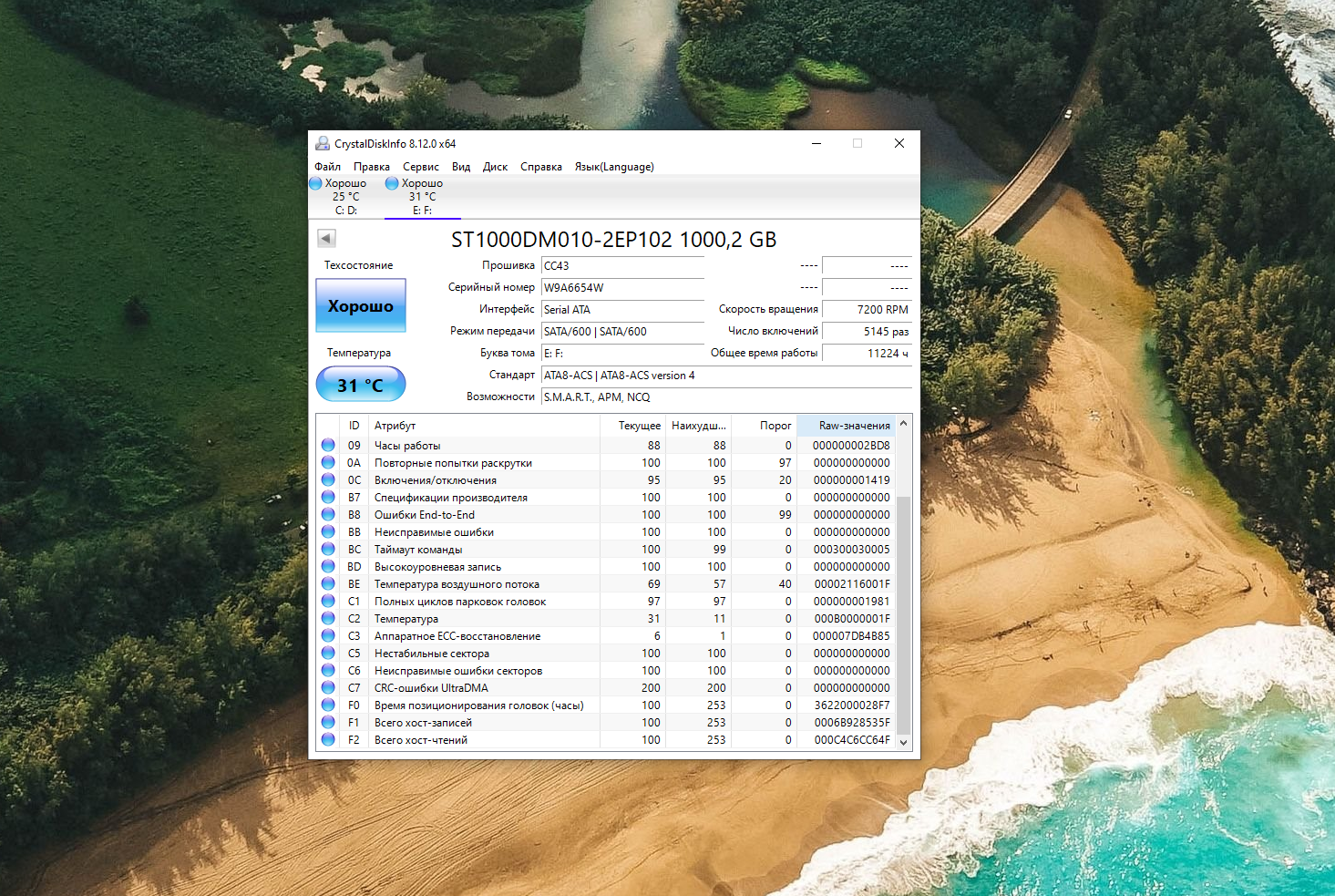

Регистрация: 22.01.2017
Откуда: C Грозного
kolyan1980-08-11 писал(а):
Где же SMART
Снимок экрана (188).png [ 1.09 МБ | Просмотров: 823 ]
Снимок экрана (187).png [ 1.76 МБ | Просмотров: 823 ]
Asus XG27A /Emotiva TA1/Magnat 503/Crucial B-x -3600 cl16/i5 10600k- 4.8/Fuma 2/FD Define S/RTX 4070 Asus Rog Strix/MSI Z490m GE WI-FI/SSR-550PX
Куратор темы
Регистрация: 15.10.2004
Steel Storm
По смарт вроде ничего критичного нет, а с чего задумались о замене? Есть проблемы с диском?
Откуда: C Грозного
KT писал(а):
Steel Storm
Он начал раскручиваться сильно под нагрузкой. Раньше этого не было
Куратор темы
Т.е. раскручиваться? Посторонние звуки появились? Что-то в последнее время менялось? Материнка, операционка? Вообще диск крутится +- с одной скоростью. Только в состоянии простоя он может понижать скорость вращения вплоть до полной остановки блинов. Посмотрите на каком уровне установлено значение APM. Попробуйте выставить на максимум.
