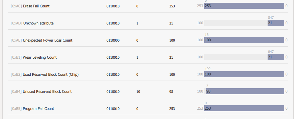

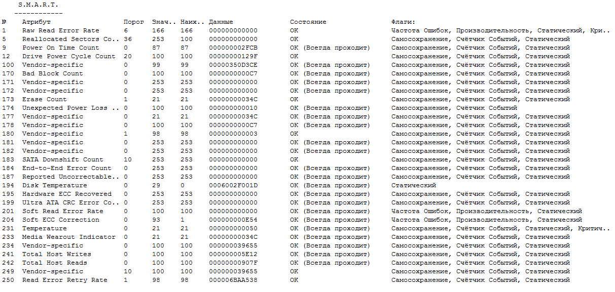

Подскажите пожалуйста, если у моего SSD параметр 231 уже 80,то ему скоро кирдык ? Модель жёсткого HFS256G3BTND-N210A, 9 теров прочитано, 8 записано, время наработки 510 дней, а всего пашет с осени 2007 года
I am a rich belorussian with a big winner ;)
Регистрация: 22.12.2012
Неизвестно, расшифровки атрибута вы не писали, кидайте скрин смарта.

Как-то вот так
Безымянный.png [ 70.69 КБ | Просмотров: 1643 ]

Температура на продолжительность особо не влияет.
Регистрация: 11.08.2004
Откуда: Минск, Беларусь
Sania. Просто я насколько вычитал, что данный параметр у SSD - именно здоровье,а у обычных HDD - температура. Мне тут просто HD Sentinel кричит постоянно,что здоровье SSD - 21% ..я с одной стороны яростно резервные копии через день делаю,с другой стороны меня это напрягает. И винт вроде не убивал жёстко, но он у меня один в буке, а USB всего два, поэтому порой даже на внешний винт что-то скачать напрямую - проблема.. фильм там,или игру + распаковать.. с третьей же стороны, тот же HD Sentinel показывает,что не так много записи и чтения было за 3,5 года пользования буком, но вот сама SSD у меня стоит возможно бюджетная "OEM".. как-то вобщем так )

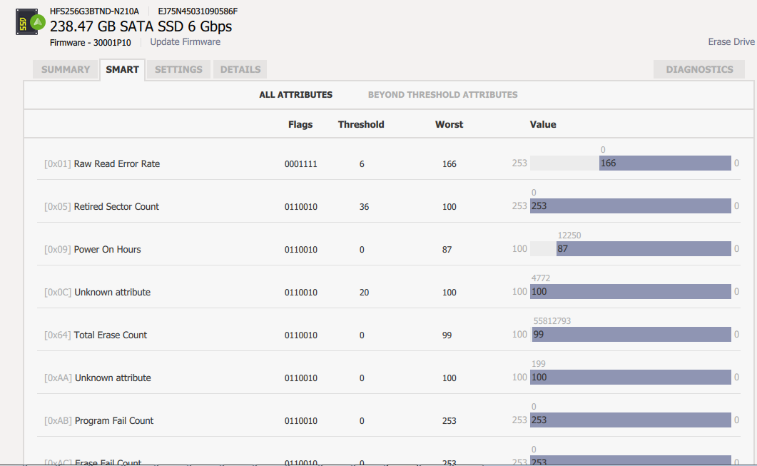

А утилиту от производителя (SK hynix Drive Manager Easy Kit) не пробовали?
Угу, и ему года четыре уже.

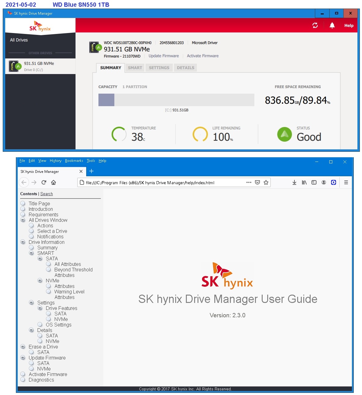

Модель жёсткого HFS256G3BTND-N210A, 9 теров прочитано, 8 записано, время наработки 510 дней, а всего пашет с осени 2007 года. . .
...я насколько вычитал, что данный параметр у SSD - именно здоровье... .... просто HD Sentinel кричит постоянно,что здоровье SSD - 21% .
Да, интересно, а что же показывает фирменная "родная" для Вашего диска утилита 'SK hynix Drive Manager Easy Kit'?
К примеру, эта утилита работает также и на моём WD SSD, и показывает его состояние:
SX hynix Drive Manager.jpg [ 230.59 КБ | Просмотров: 1354 ]
Ничего другого она показать не может, смарт во всех смарт-мониторах выглядит одинаково. (Разве что у "безымянных" атрибутов появится наименование).

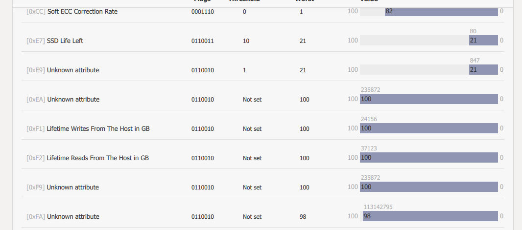

В данном случае 231 и 234 атрибуты со значением "21" без порога, т.е. не критичные. А вот 173 (Erase Count) имеет порог 1. И дело видимо в нем. Счетчик атрибута насчитал среднее (скорее всего) число стираний 844 (DEC), что как бы намекает на заявленные производителем как порог +-1000 циклов для данного накопителя.
В любом случае достижение порога никоим образом на работоспособности не скажется ведь как правило флеш более вынослив чем указывает в смарт производитель. Разве что смарт статус станет BAD.

Цитата:
...смарт во всех смарт-мониторах выглядит одинаково.
Кстати, это не всегда так. Из моего более чем четверть-векового опыта работы с фирменными утилитами, - могут быть свои особенности когда пользуешься фирменной утилитой. Имею прям сейчас примеры с WD, моей перепиской с сервисом WD.
Повторю, - мне бы интересно видеть что фирменная "родная" утилита показывает с выводом насчёт состояния SSD.
i7-3770K, Noctua NH-U9S, G1.Sniper M3/Z77, G.Skill_4x8GB_F3-2400, Sapphire_RX460, Corsair_RM750-Gold, SilverStone-LC16MBM_HTPC, A/V Sony_STR-DH790 7.2

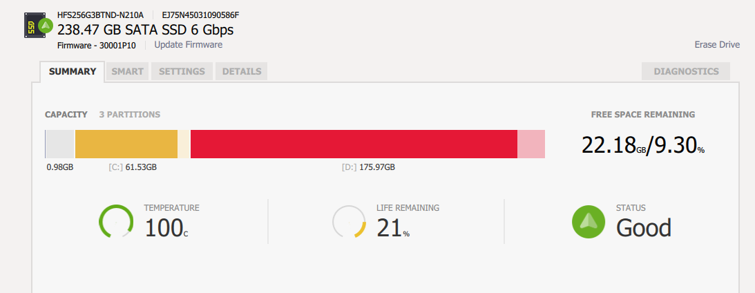

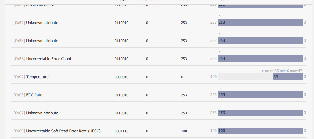

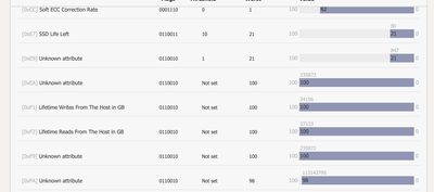

Всем спасибо за участие и информацию! О программе данной раньше даже не знал! Вот,что получилось..
Сори,что картинки вразнобой,по-порядку выложить так и не получилось
Скриншоты
ssd1.png [ 60.94 КБ | Просмотров: 1462 ]
ssd2.png [ 90.92 КБ | Просмотров: 1462 ]
ssd3.png [ 51.51 КБ | Просмотров: 1462 ]
ssd4.png [ 55.06 КБ | Просмотров: 1462 ]
ssd5.png [ 64.13 КБ | Просмотров: 1462 ]

Регистрация: 21.04.2019
Brother TORCZ
Я бы заменил, если есть такая возможность.
...установить 2.5" винт ,а SSD-шку потом поставлю какую-нить на 64 гига чисто под систему... в мой бук можно ещё винт поставить...
Теперь наглдядно очевидно что уже не новый SSD просится на замену. )

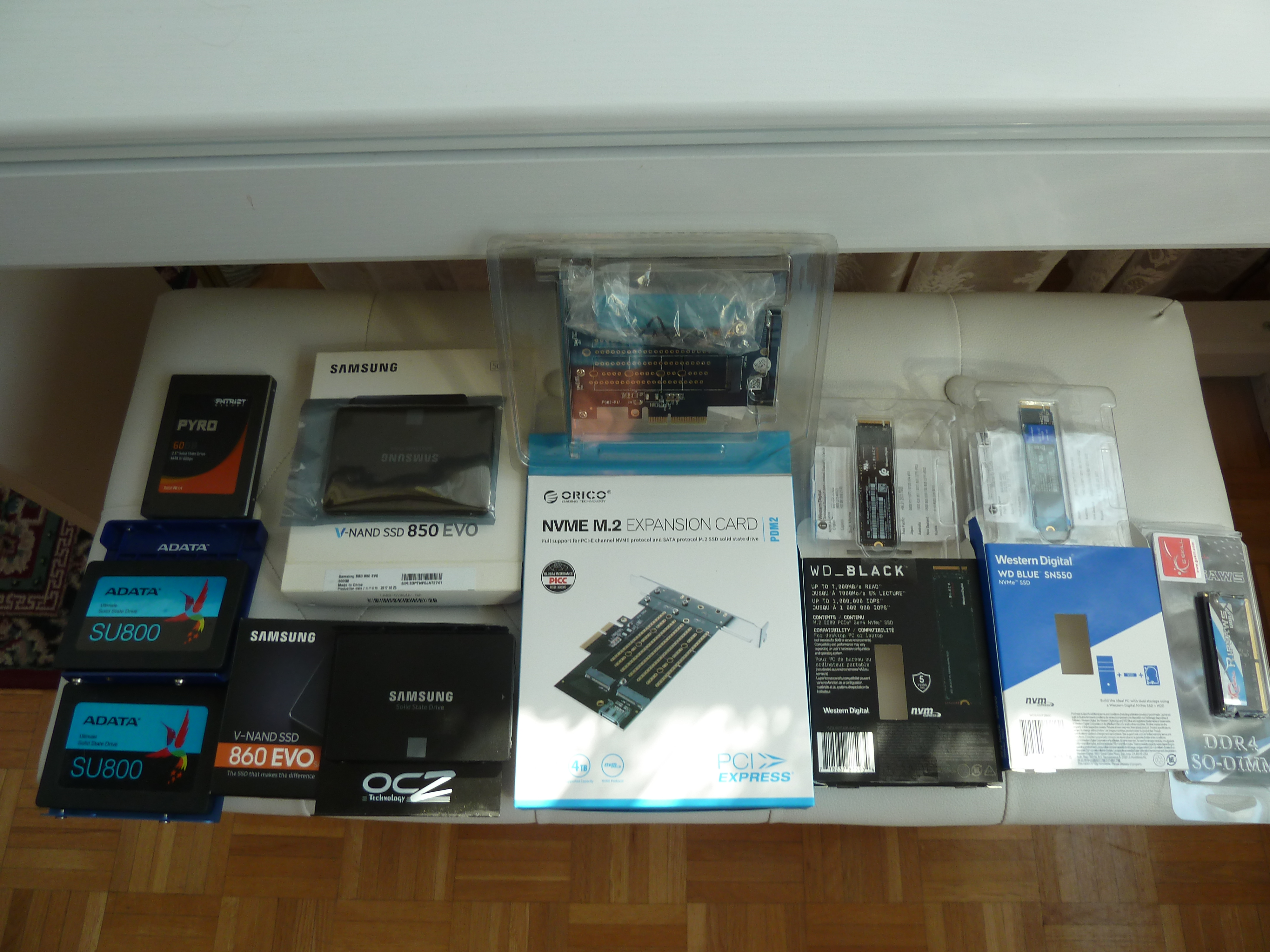

KT писал(а):
... картинки не видно. Для того чтобы запостить картинку на этом форуме не обязательно прибегать к услугам сторонних сервисов. Жмите "предпросмотр" чтобы открыть полную форму ответа.
Спасибо за все ценные замечания.
Извините, дед (это я) - совсем плохой стал, надо мне быть внимательным и учиться. Выходит что старые правила по рекомендованным сторонним сервисам - устарели.
Действительно, встроенная на странице функция удобна! Пробую исправляться.

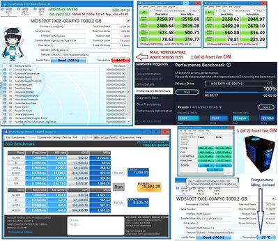

Так, картинка - Новый WD Black SN850 без радиатора, - приобрёл на распродаже со скидкой (раньше чем запланированное обновление всей системы).
WD Black SN850, пока испытываю, сравниваю с другими SSDs на старом железе.
P1120465.JPG [ 4.53 МБ | Просмотров: 1350 ]
WD_Black_SN850_CrystDisk_NVMe_(PCIex16-slot-2)_20210426(2).jpg [ 650.67 КБ | Просмотров: 1343 ]
