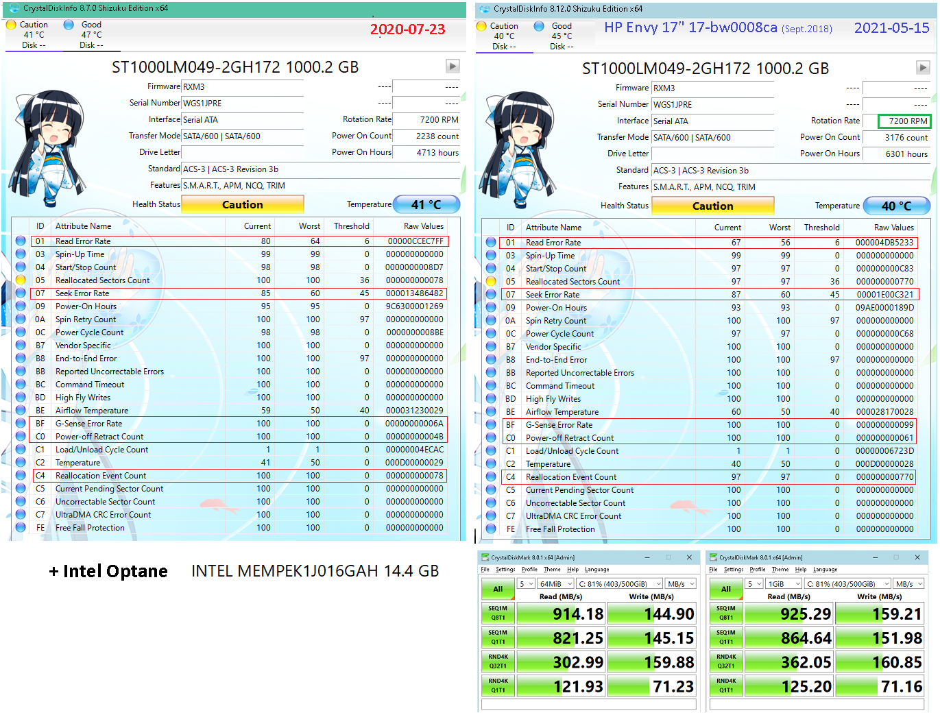

Если компьютер на ответственной работе, то лично я НЕ допускаю больше чем 0 переназначенных секторов. Заменяю диск на новый.
А когда не важно, то другой пример. - На девчачьем игровом ноутбуке я в июле 2020 года я заметил 78 переназначенных секторов, появившихся после 4700 часов работы.
Потом за 10 месяцев и дополнительные 1500 часов, - число таких секторов увеличилось до 770.
Вчера я подробно объяснил проблему, но упрямая девчонка не захотела оставить ноутбук чтобы я заменил HDD+Intel Optane, как планировал, - на SSD. Сказала - Давай позже на каникулах, а то сейчас еду к подруге и на ноутбуке буду играть.
Так что некоторые при числе 770 не видят причин беспокоиться. ))
Ну если лупить по клавишам держа ноут на коленках, то это нормальное явление. Даже удивительно что ещё живой.
После каникул привезёт тебе окончательно убитый HDD и скажет - давай восстанавливай мне все мои данные! ;)
Я рядом с играющей не сидел, - не знаю. )
Все данные, всё что важно на школьном ноуте, не на этом. (А этот помогает когда школьные тесты онлайн.)
На проблемном ноуте уже обсудили что делать надо кроме накопителя: - Петли закисли и отломаны с двух сторон, при открывании скрип и щелчок. Экран начал от крышки отделяться, примотала с краю лентой. Но из-за трудности с открыванием экран грозит пополам переломиться. У меня сразу открыть не получалось. А она чтобы не переломить, - приноровилась открывать придерживая руками и одной ногой. Такие вот игрули.))
Я уже купил и испытал WD Blue SN550 1TB на замену.
Глянул последовательность замены, оказывается там процедура по отмене Intel Optane, сначала программно в Windows, потом в BIOS.
Math_with_HP-15-dw0007ca,i5-8265U,8GB_&_HP-Envy-17-BW0008ca,i7-8550U,12GB.jpg [ 411.79 КБ | Просмотров: 869 ]

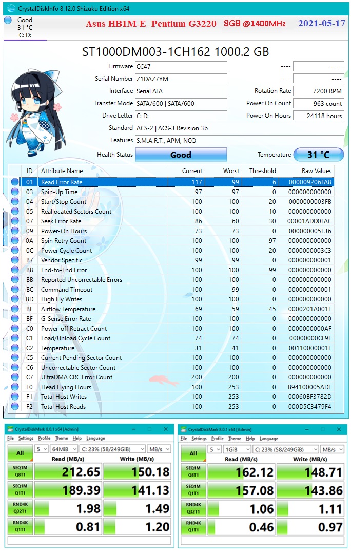

kostik1966beta писал(а):
... в биос ... в режиме native ide. И на диске дикие тормоза. Если теперь ставлю в биосе диску sata, он не грузится.
Ранее здесь (и не только) часто описывали как переключить с IDE на SATA без переустановки Windows. Несложно по поиску найти.
Не думаю что значительные тормоза связаны с IDE.
У меня на старом ПК, (как раз для дачи) с довольно старым HDD (см. ниже), - могу легко переключать загрузку в BIOS с AHCI на IDE и обратно, и сравнивать. Не ощущаю разницы когда старый HDD.
На этом ПК со старым HDD можно нормально работать в Интернете, и в несложных домашних задачах в Adobe Photoshop, ImageReady, CorelDraw. Ну уж чтоб "диких" тормозов, - нет не ощущается. Грузится довольно быстро.
Да, ещё раз повторю что HDD на этом ПК совсем не выдающийся (от слова совсем).
Однако должен особо заметить что на этом старом ПК у меня Win10 Pro нормально настроен (это отдельная тема).
Посмотрите на Вашем ПК что там Win10 у Вас грузит "лишнего" на диск, какая из программ потребляет большие ресурсы.
А когда перейдёте на SSD, (как уже рекомендовано ранее), - тогда не забудьте в BIOS назначить AHCI.
ST1000DM003-1CH162 Asus HB1M-E Pentium G3220 8GB-1400 Win10 Dr.O_20210517.jpg
