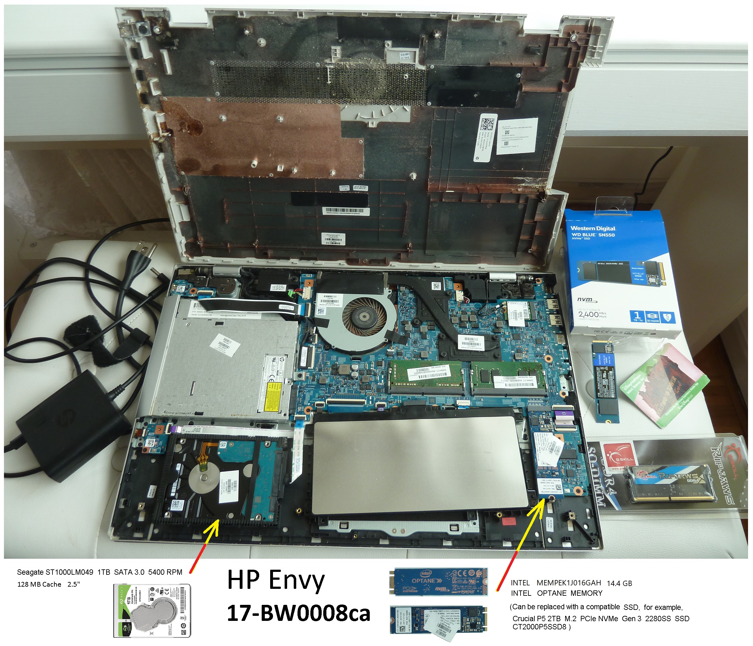

Наконец то в мои руки попал старый девчачий игровой ноутбук HP Envy 17-BW0008ca (2018), - заезженный, с двумя вмятыми углами, (возможно от падения), с отклеивающимся дисплеем от верхней крышки из-за заедающих с треском петель, с вырванной "с мясом" (с пластмассой) одной из петель, внутри на крышке со следами просочившегося какао, и с почти умершим HDD Samsung 1TB. Удивительно, до сих пор ноутбук запускался, и на нём даже играли, и рвались играть ещё.

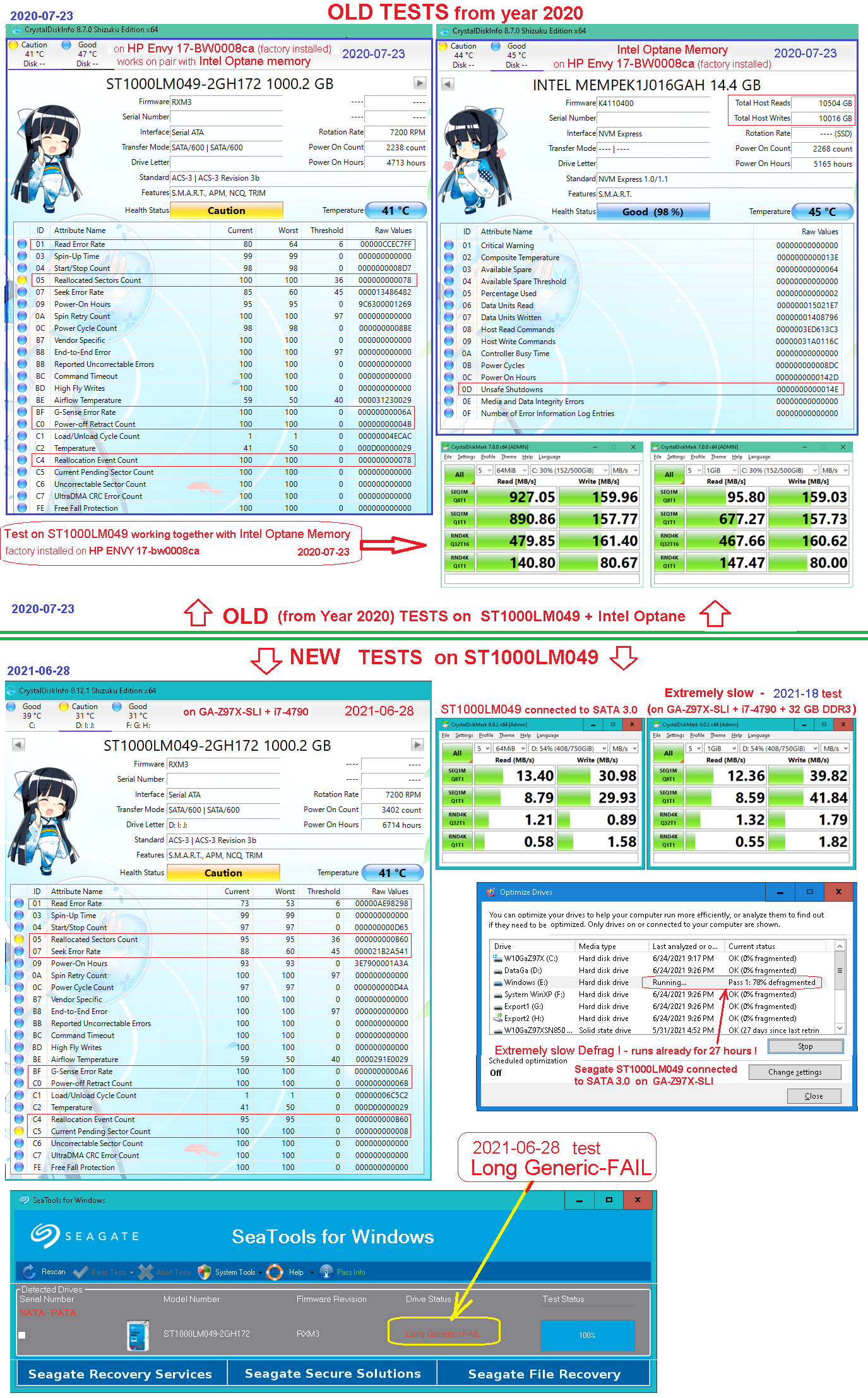

Я решил подготовить этот HDD Samsung 1TB к клонированию. Он реально плох, и проваливал тесты, включая CHKDSK /R.
Вчера я вынул из ноутбука и подключил этот "больной" HDD к ПК, и мне не сразу удалось добиться чтобы этот HDD проходил без ошибок CHKDSK.
Предварительная оценка показала что HDD изначально был фрагментирован на 35%.
И когда вчера я стал прогонять Defrag в первый раз,... то я прекратил его через полчаса увидев необычно очень медленный процесс.
Зато оценка фрагментации показала 30% вместо 35%.
У меня появилась надежда что я смогу заставить HDD пройти Defrag успешно до конца.
И вот вчера я опять запустил Defrag, но он идёт уже более суток (!!!), и находится в самом начале процесса. (Мне никогда в жизни не довелось такое наблюдать.)
Спешить особо некуда, но кто знает, - не делаю ли я ошибку (мартышкин труд) гоняя Defrag? - Может нужно было сразу пробовать бэкап-имидж этого HDD и клонировать на новый накопитель?
Естественно. Причем софтом который бы не спотыкался на ошибках (бедах). Можно даже посекторную копию если есть куда. Дефрагментировать умирающий хдд смысла явно не много?
Акронис труимедж должен нормально снять образ даже с проблемного винча (если проблема только в поверхности). Но это вам наверное известно.
Регистрация: 15.03.2017
Откуда: Канада
Фото: 24
Спасибо, учту. На будущее тоже. Диск то может смертельно грохнуться в любой момент.
Так ведь вчера уже подключил внешний WD Elements 6TB USB для бэкапа, он и сейчас подключён.
Да стукнуло в голову дефрагментировать, когда увидел каким диск стал необычно медленным. Наивно подумал что Defrag ускорит клонирование.
Теперь уже конец дня, и ради эксперимента захотелось продолжить Defrag, - посмотрю что будет завтра.
Ноут этот исключительно игровой, пользовательница сказала что не будет проблем если на новый диск я установлю Windows начисто, а она потом переустановит и игры.
Хотя продолжать Defrag это всё же неправильно, - на всякий случай нужно в первую очередь иметь бэкап и /или работающую оригинальную установку на диске.

Этот жёсткий диск Seagate ST1000LM049 тонкий и лёгкий - 90 g, - ощутимо легче чем WD10JPVX 2.5".
Вот только не знаю, почему этот так быстро накрылся? Я не замечал чтобы температура поднималась выше 41°C. Аналогично накрывается Seagate HDD в другом, на год моложе HP 15-dw0007ca, школьном ноутбуке.
В то же время на работе в ноутбуках 2015 г. упомянутые WD10JPVX 1TB 2.5" 5400RPM, и они в порядке.
Теперь раздумываю, может не заморачиваться с апгрейдом на SSD, и на этот старый ноутбук опять установить HDD, только новый? И он будет работать совместно с 'Intel Optane'.
И тогда не нужно мне будет избавляться от 'Intel Optane'. А куда его девать, выкидывать? - Ибо встречал пару лет назад утвреждение что в HP Envy тех лет 'Intel Optane' должен работать с HDD, потому что якобы несовместим для совместной работы с SSD SATA.
Хотя HP Envy последних лет с завода оснащаются обычными SSD + 'Intel Optane' SSD, и в рекламе пишут что 'Intel Optane' в комбинации с SSD SATA даёт преимущества в скорости.
Небольшое преимущество от 'Intel Optane' + SSD по сравнению с одиночным SSD в принципе возможно, о чём ранее писали в обзоре тестов на techreport.com https://techreport.com/review/31784/int ... reviewed/2
Планирую что сам попробую варианты.

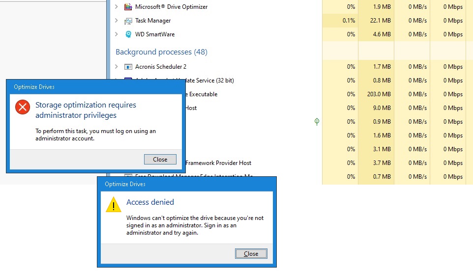

Дефраг странным образом прервался с остатком фрагментации 1% (изначально было 35%). И с сообщением об ошибке доступа к диску, - мол нет привилегий Администратора. (!?) Хотя таковым является единственный пользователь. Первый раз в жизни такое вижу в Defrag.
Может ошибка доступа к диску связана с дефектом диска (?), что проявилась в отношении к активизации аккаунта Administrator и загрузке именно под именем Administrator (!?)
К вечеру будет время, - начну имидж-бэкап, и восстановление, вначале на другой тест-HDD. Потом на тест-SSD.
Ошибка в конце процесса Defrag
