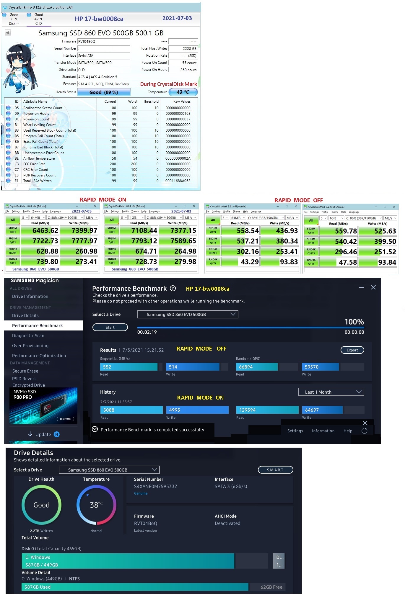

2-е восстановление с бэкапа я выполнил на Samsung 860 EVO 500GB SSD SATA. Подтвердилась информация из Интернета что Intel Optane не работает с SSD в старых ноутбуках HP bw000-серии. Не удалось включить RST Mode с помощью "Intel Rapid Storage Tech program". Выскакивало сообщение об ошибке "RST Mode НЕ включён по неизвестным причинам".
Помимо прочего, из положительного в использовании 860 EVO, - невысокая рабочая температура.
CrystalDisk на Samsung 860 EVO в ноутбуке HP Envy
Samsung_860_EVO_HP 17-bw0008ca_Performance_20210703(R).jpg [ 590.46 КБ | Просмотров: 2749 ]
3-е завершающее восстановление с бэкапа я выполнил на WD Blue SN550 NVME 1TB. Который и остался установленным в ноутбуке на место оказавшегося теперь ненужным Intel Optane SSD (будет пока храниться вместе со старым "родным" HDD). При тестах чтения-записи температура WD SN550 повышалась до 60-64℃.
CrystalDisk на WD Blue SN550 NVME в ноутбуке HP Envy

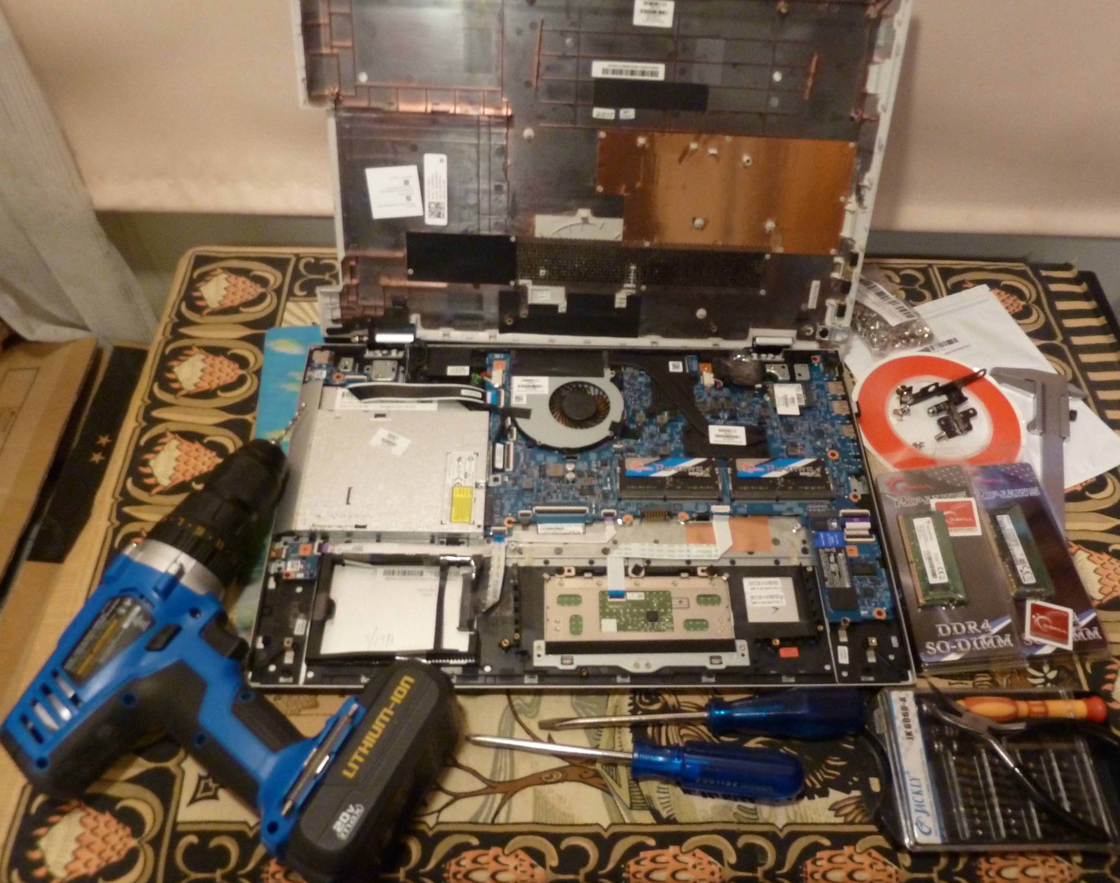

Заодно с апгрейдом накопителя были также выполнены:

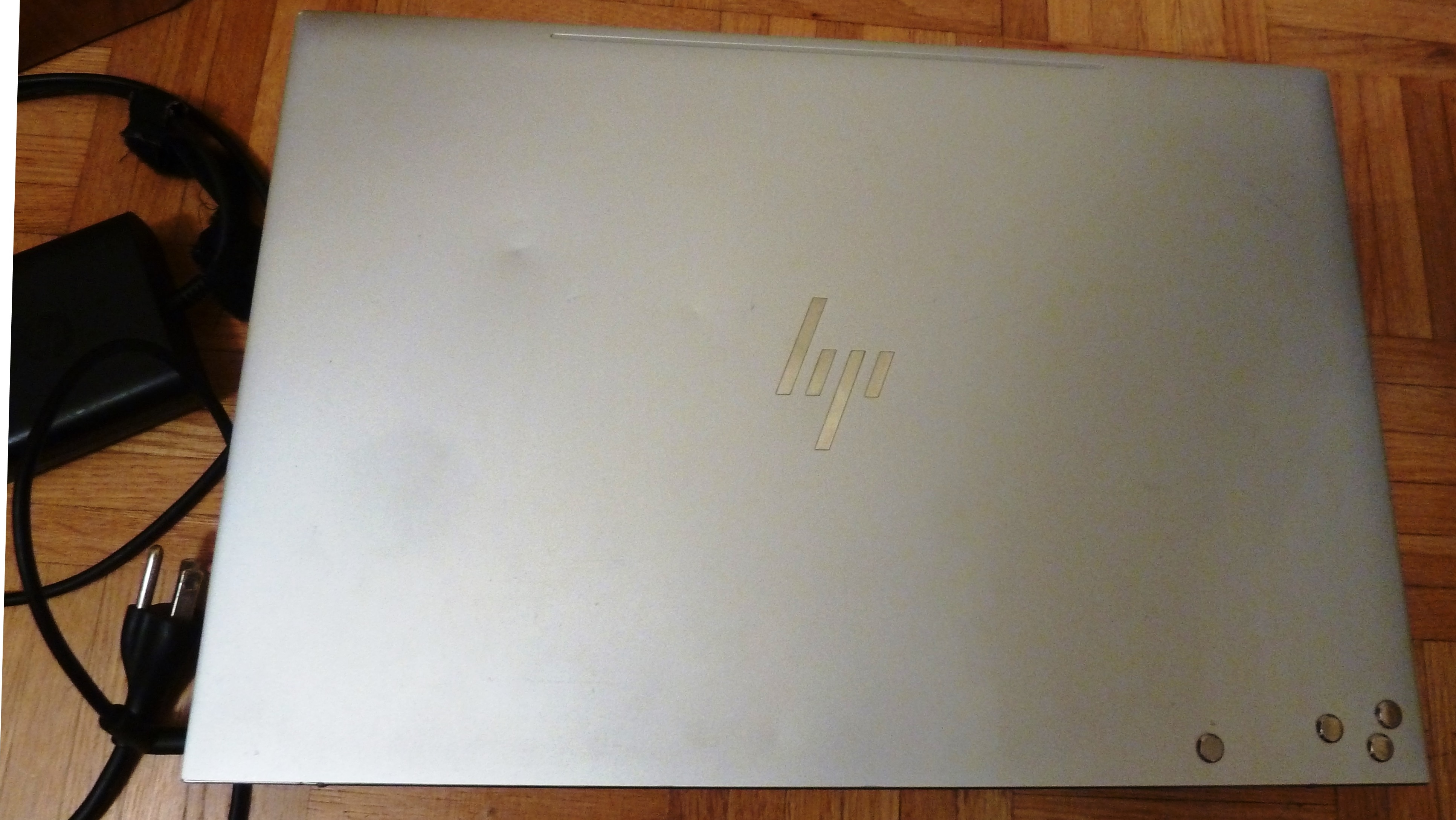

апгрейд оперативной памяти до 16GB, и ремонт оторвавшихся петель крепления дисплея к корпусу.
HP_17-bw0008ca_repair_preparation.JPG [ 2.25 МБ | Просмотров: 2770 ]
HP_17-bw0008ca_fixed_with_rivets(01).jpg [ 1.45 МБ | Просмотров: 2770 ]

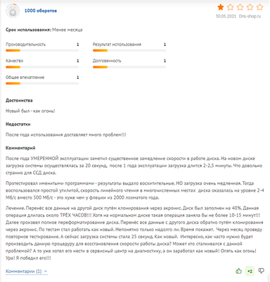

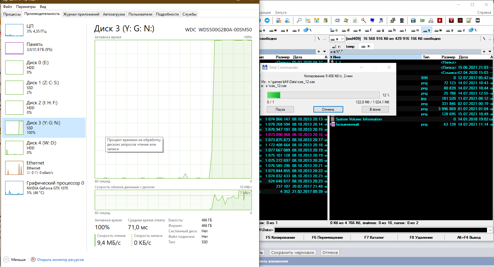

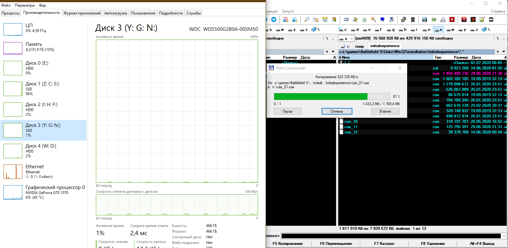

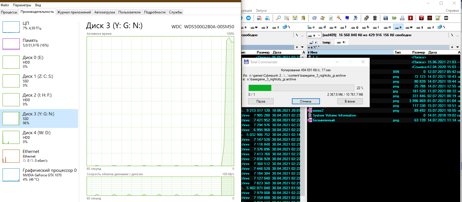

WD blue 500gb упала скорость чтения старых файлов:
Копирую файл с SSD WD Blue => SSD Samsung Evo 860 500gb
Cкорость, как у дешевой флешки:
low-copy.png [ 114.58 КБ | Просмотров: 2633 ]
Копирую файл наоборот с SSD Samsung Evo 860 500gb на SSD WD Blue 500Gb
Cкорость отличная:
sssss2.png [ 87.39 КБ | Просмотров: 2633 ]
Копирую файл, который был записан недавно SSD WD Blue => SSD Samsung Evo 860 500gb:
ffff2.png [ 99.13 КБ | Просмотров: 2633 ]
Короче говоря, файлы, которые были записаны на диск в начале 2020г., читаются со скоростью самой дешевой флешки, при этом киберпанк, который я записывал месяц назад, читается на максимальной скорости. Это проблема программная или аппаратная? Понятно, что диск можно форматнуть, но мне надо понять, из-за чего это могло произойти?
Добавлено спустя 12 минут 59 секунд:

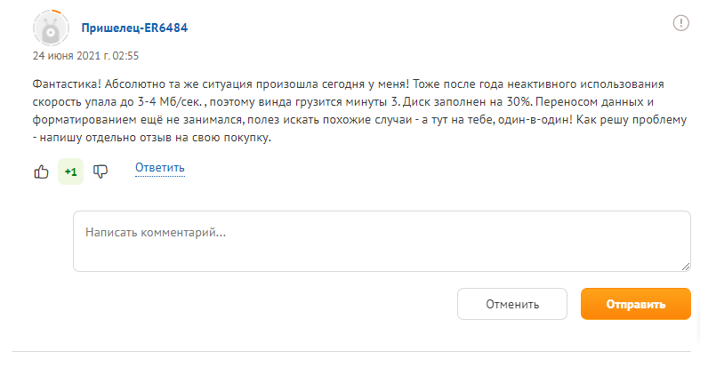

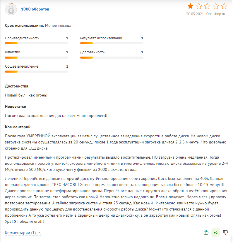

В отзывах ДНСа, один в один ситуация, похоже WD говнину сделала: :bandhead:
1.png [ 53.05 КБ | Просмотров: 2627 ]
2.png [ 20.09 КБ | Просмотров: 2627 ]

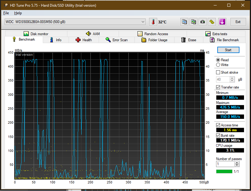

WD на новом этапе развития SSD нашла те-же грабли, на которые в своё время наступила Samsung со своими 840 EVO - только и всего...
Поподробнее можно? Решить это можно, без форматирования и бэкапов со скоростью 10Мб\с. Или сдавать это говно нахрен, пока гарантия не кончилась?
Прочитал о 840 evo https://3dnews.ru/901747 , на моем диске ситуация один в один. :bandhead:

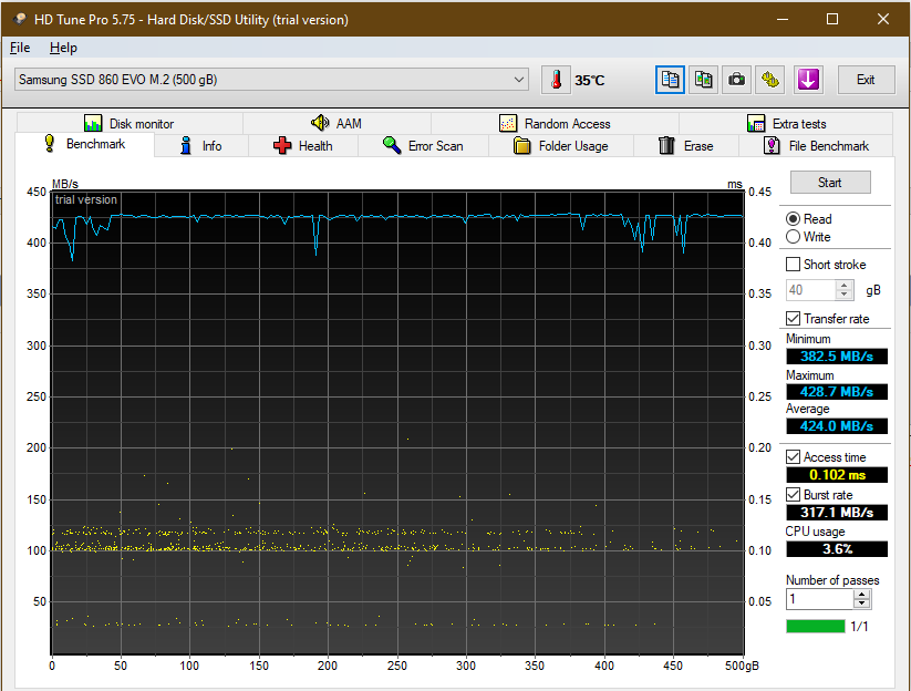

WD blue
wd-bagssd.png [ 67.24 КБ | Просмотров: 2604 ]
Исправный 860 evo
860evo.png [ 42.25 КБ | Просмотров: 2604 ]

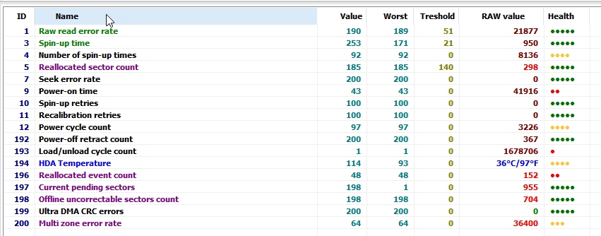

Всем привет,

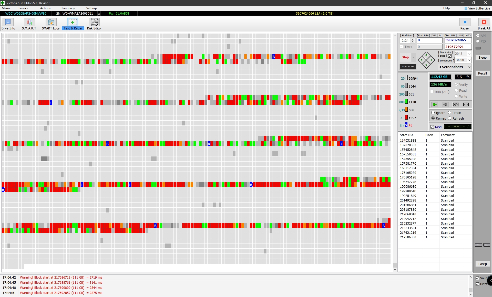

Есть 11 летний WD20EARS и он похоже начал "сыпаться", но сыпаться в определеной части диска - в начале. Первые 170 GB с плохими блоками, а далее вроде все нормально. Можно создать раздел например с 250-500 GB и продолжить испоьзовать диск с уменьшенным доступным размером? Сам диск в компе уже заменил и перенес данные с него на новый. Интересно в принципе можно этот WD как то использовать или лучше в помойку.
SMART
SMART.jpg [ 141.59 КБ | Просмотров: 2580 ]
Начало работы Victoria
Victoria.jpg [ 876.41 КБ | Просмотров: 2580 ]
всякая таблица разделов находится в начале. часть прошивки тоже.
диски считаются расходкой - их надо выбрасывать и покупать новые. когда-то давно расходкой считались дискеты.
