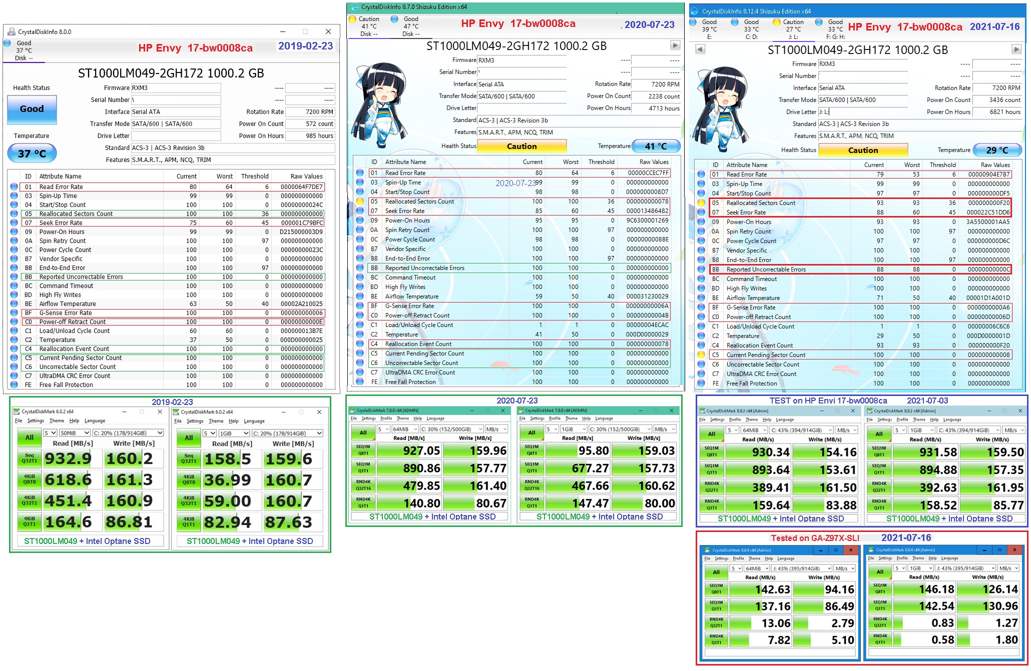

я подвверг интенсивным испытаниям тот умирающий Seagate 1TB HDD.
Seagate 1TB HDD изначально проваливал SeaTool тест и 'chckdsk /R' и тормознул на defrag. Ради эксперимента я обновил Win10 до 21H1, выполнил Disk cleanup, всё-таки завершил defrag, 'chkdsk /r,' сделал успешно бэкап и воостановления на 3 других диска, окончательно на установленный теперь 'WD Blue SN550 NVME'.
Ухудшение состояния HDD в течение 2019, 2020, и 2021 гг.:
ST1000LM049_HP_Envy_CrystDisk_compare_2019,2020,2021.jpg [ 1.09 МБ | Просмотров: 1812 ]
Мой вывод: - Несмотря на то что тут (и не только) отмечали что SSD менее восприимчивы к встряске и более надёжны чем HDD,... Тем не менее, - даже с умирающего и глючащего HDD возможно с большой вероятностью выковырять все данные, и даже успешно сделать бэкап-восстановление. (Увы, - но не с мгновенно "закирпичевшихся" SSD, как ранее случалось.)

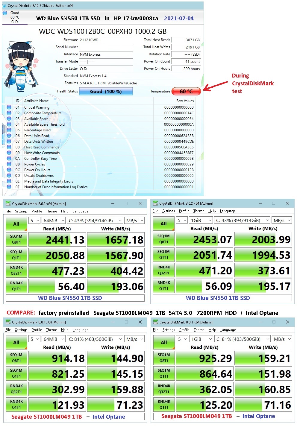

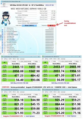

WD Blue SN550 в тестах чтения-записи разогревается до до 60-64℃.
WD_Blue_SN550_1TB_HP_17-BW0008CA_20210704(R).jpg [ 519.65 КБ | Просмотров: 1808 ]
(Для сравнения, ранее на том ноутбуке мне не удавалось нагреть HDD выше 42℃.)

Да, этот Barracuda ST1000LM049 (Зелёной серии) одноблиновый наитончайший, наилегчайший 2.5" HDD который мне довелось видеть. На открытом воздухе на ощупь слегка тёплый при прогоне испытаний. И соответственно когда закрываю крышку корпуса ноутбука, - он тоже не создаёт много тепла.

Это ж надо каким я был глупым. Самый бюджетный и не новый 'WD Blue SN520 NVME M.2 PCIe' показал такие очевидные преимущества и при загрузке, и при установке обновлений, и в работе, - что ни о каком HDD на ноутбуке думать НЕ хочется. Кстати, в спецификации этого WD SSD производителем указана операционная температура от 0°C до 70°C.
Теперь даже серьёзно задумался прикупить два SSD по 4TB чтобы установить их в новый бездисковый NAS.
