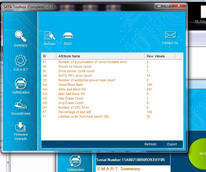

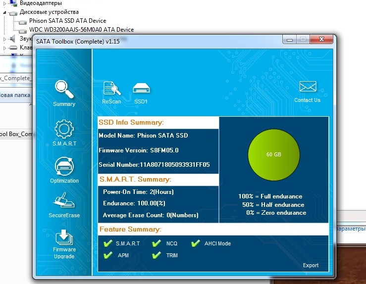

Здравствуйте. Нужна помощь с накопителем Corsair Force LS 60GB, part number CSSD-F60GBLS. Попал ко мне с проблемой, не видно в списке накопителей, но в биосе и в диспетчере определяется как PS3108S8 ATA Device. Проверил с помощью phison_flash_id

Пробовал обновить с помощью SP Toolbox, но она не видела диск. Пробовал с помощью PS3108S8 Firmware Upgrade Tool прошивать, на сайте много версий, написано под конкретную прошивку, но поскольку я не знал версию, начал все подряд пробовать, первая S8FM03.2 не подошла, а вот вторая S8FM04.0 to S8FM05.0_preformat прошила, после перезагрузки я отформатировал диск через управление дисков,вроде заработал, определился в дисках, пробовал всякие тесты провести, как то странно работало, медленные блоки были, решил отформатировать, но штатное форматирование не помогло, через управление дисков тоже не форматировался, после перезагрузки диск опять пропал, в управлении дисков он был но не распределен, опять все сделал. Пробовал проверить Кристалл диском скорость, но он до конца не доходит, пару тестов и все, дальше прекращает работать. Хотел обновить прошивку с помощью SP Toolbox но он не смог обновить. По партномеру нашел прошивку, но там написано, что она для PS3109S9. Не понятно, какая прошивка нужна для этого диска. Проверил просле прошивки phison_flash_id
Цитата:
v0.84a
Drive: 1(ATA)
OS: 6.1 build 7601 Service Pack 1
Model: Phison SATA SSD
Fw : S8FM05.0
S8 fw: S8FM05.0, 2013Jan25 14:15:34
Bank00: 0x98,0xde,0x84,0x93,0x72,0xd7,0x9,0x4 - Toshiba 19nm MLC 16k 64Gb/CE 64Gb/die 1Plane/die
Bank01: 0x98,0xde,0x84,0x93,0x72,0xd7,0x9,0x4 - Toshiba 19nm MLC 16k 64Gb/CE 64Gb/die 1Plane/die
Bank02: 0x98,0xde,0x84,0x93,0x72,0xd7,0x9,0x4 - Toshiba 19nm MLC 16k 64Gb/CE 64Gb/die 1Plane/die
Bank03: 0x98,0xde,0x84,0x93,0x72,0xd7,0x9,0x4 - Toshiba 19nm MLC 16k 64Gb/CE 64Gb/die 1Plane/die
Bank04: 0x98,0xde,0x84,0x93,0x72,0xd7,0x9,0x4 - Toshiba 19nm MLC 16k 64Gb/CE 64Gb/die 1Plane/die
Bank05: 0x98,0xde,0x84,0x93,0x72,0xd7,0x9,0x4 - Toshiba 19nm MLC 16k 64Gb/CE 64Gb/die 1Plane/die
Bank06: 0x98,0xde,0x84,0x93,0x72,0xd7,0x9,0x4 - Toshiba 19nm MLC 16k 64Gb/CE 64Gb/die 1Plane/die
Bank07: 0x98,0xde,0x84,0x93,0x72,0xd7,0x9,0x4 - Toshiba 19nm MLC 16k 64Gb/CE 64Gb/die 1Plane/die
Controller : PS3108
Flash CE : 8
Flash Channel : 8
Dram Size,MB : 256
Block per Die : 2092
Block per CE : 2092
Page per Block: 256
ParPage : FF
Defects All Early Later
Bank00: 36 36 0
Bank01: 44 44 0
Bank02: 39 39 0
Bank03: 10 10 0
Bank04: 9 9 0
Bank05: 28 28 0
Bank06: 38 38 0
Bank07: 37 37 0
Total : 241 241 0
Early defect list
Bank00: 16 17 18 20 21 22 23 24 25 26 27 28 29 30 31 34 36 38 39 42 43 44 45 46 48 49 50 51 52 53 54 55 56 407 556 1345
Bank01: 9 10 11 13 14 15 16 17 18 19 20 22 23 24 25 26 27 28 29 30 31 32 33 36 37 38 40 41 42 43 44 45 46 47 48 49 1118 1230 1319 1454 1455 1642 1875 2045
Bank02: 8 9 10 11 12 13 14 15 16 17 18 21 22 23 24 25 26 27 28 29 31 32 33 34 35 36 38 39 40 41 42 43 44 46 47 49 693 695 954
Bank03: 9 23 31 35 45 49 301 398 522 1936
Bank04: 29 181 346 897 1020 1054 1319 1576 1942
Bank05: 8 10 12 16 19 20 21 22 24 26 28 33 34 36 37 38 40 41 46 47 48 49 50 426 660 998 1562 1836
Bank06: 8 9 10 11 12 13 14 15 16 17 18 19 20 21 22 23 24 25 26 27 28 29 30 31 32 34 35 36 37 39 41 42 44 45 46 48 1083 1638
Bank07: 9 10 11 12 13 14 15 16 17 19 20 21 22 23 24 26 27 28 29 30 31 32 33 34 35 37 38 39 41 43 44 45 47 48 49 258 1776
Later defect list
ATA: Write70 failed! Error: 0x51
Вот текущая версия и смарт
ыыв3.jpg [ 103.44 КБ | Просмотров: 2136 ]
ыыв2.jpg [ 118.45 КБ | Просмотров: 2136 ]
Регистрация: 21.04.2019
Wiking007
Спросите в соседней теме у камрада vlo.

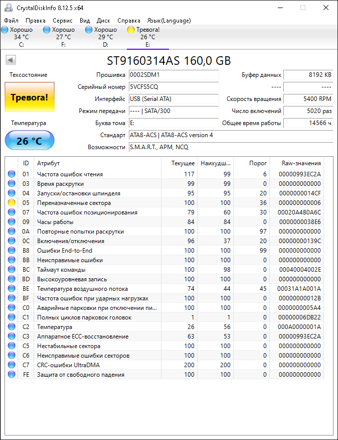

что можно с этим ноутбучным диском сделать ? или все на пакой?
Добавлено спустя 2 минуты 25 секунд:
через usb адаптер если...может есть прога какая
CrystalDiskInfo_20210806231729.png [ 66.87 КБ | Просмотров: 2020 ]
Регистрация: 22.12.2012
А что вас тревожит в работе диска? Смарт не полностью виден, переделайте скрин.

Регистрация: 19.12.2020
Откуда: Россия

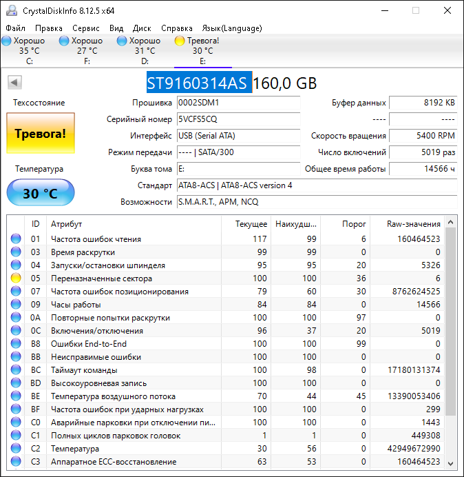

Sania. тех сост.тревога.....
нее..норм все?
нижние параметры после температуры заскринить?
подключен через usb
CrystalDiskInfo_20210807183226.png [ 74.48 КБ | Просмотров: 1998 ]
Регистрация: 15.06.2010
Откуда: Калуга
Фото: 18
6 переназначенных секторов это неприятно, но не смертельно.
поживет чтоли еще :D
как переноска под фильмы
нее..норм все?
Не всё норм, но и не плохо, если проблем в работе нет и проблемы пока нет.
Для переназначенный секторов проги нет, куда их девать, не назад портить данные. Для проверки состояние не зафиксированные диском есть прога виктория, нужно прописать и прочитать весь диск, данные сотрутся, тогда точнее узнаете состояние диска.
У меня есть 2 диска на 1 ТБ с 500+ ремапов и всё ещё живы. Всякие фильмы не особо ценные архивы на них лежат.
Впрочем мобильный диск на 160 ГБ больше ни на что не годится, как большая флешка.
