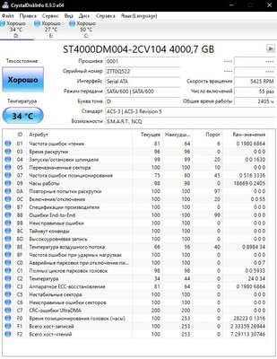

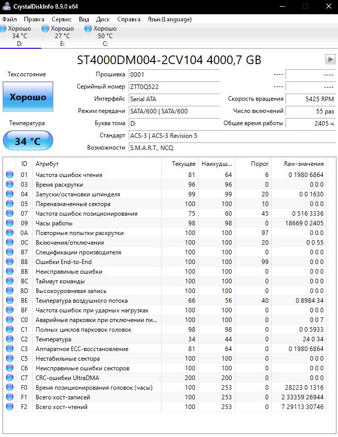

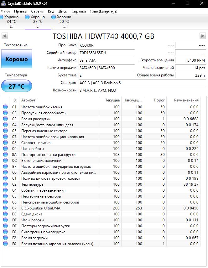

Скорость записи очень сильно падает на 4х терабайтных дисках, на 2х все ок, а на этих очень долго пишет, это нормально?

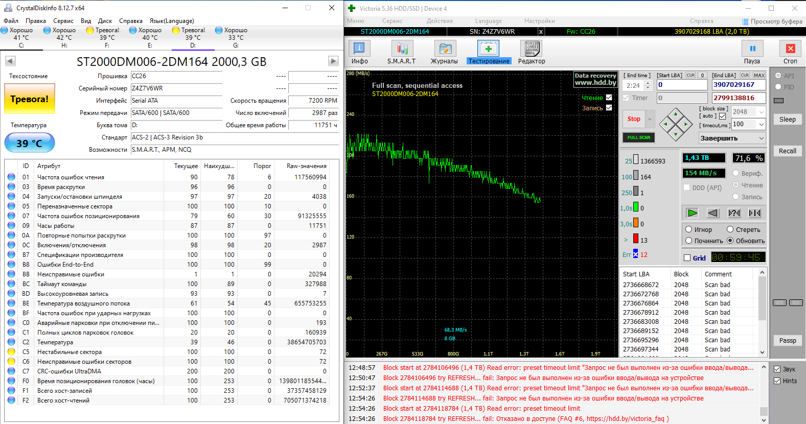

друзья, подскажите, его можно еще спасти? (например обрезать часть проблемного объема, или стоит идти за новым?) диск покупал 22 июля 2017 года, гарантия от магазина истекла в 2019 году, (модель Seagate Barracuda 2 Тб ST2000DM006)
22222.PNG [ 173.51 КБ | Просмотров: 961 ]
Регистрация: 08.09.2015
Откуда: г. Иркутск
tukash
В этом случае надо сначала обновить всю поверхность записью и будет видно как поведёт себя сабж, и какой SMART у него будет. Пока не понятно на сколько капец подозрительным секторам. Как сделать запись по всей поляне говорено мильён раз.

x_denis HDWT740UZSVA и ST4000DM004 - это SMR диски со всеми вытекающими. Так что для них это норма.
Регистрация: 19.12.2007
а как узнать какой он, как выбирать не smr?
AMD Ryzen 5 3600, Asus ROG Strix B450-F Gaming, Kingston HyperX KHX3200C16D4/8GX,
Куратор темы
Регистрация: 15.10.2004
По справочным материалам в сети типа:
https://habr.com/ru/post/500214/
И по косвенным признакам типа буфера в 256MB (128 у тошибы). У CMR буферы скромнее 64MB.

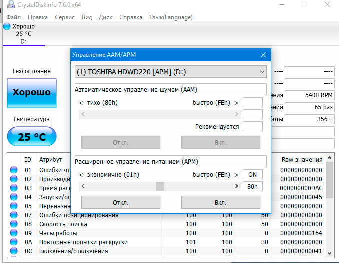

Всем доброго времени суток.
Кто-то пробовал отключать APM на Toshiba P300?
На этих дисках возможно полное отключение парковки?

Регистрация: 26.08.2007
MiG73 писал(а):
Только вопрос, а вам это накой?
Раздражают щелчки парковки. Системник тихий и получается, что слышно постоянно работу парковки.
На WD, я парковку отключал без утилиты, тут такой возможности нет?
На P300 нет автопарковки. У меня 4 таких диска. Пара паркуется раз в сутки примерно если включены 24/7, остальные два не паркуются вовсе. APM можно регулировать но он по умолчанию выключен и находится в положении макс. производительности Off FEh.
Смарт выложите.

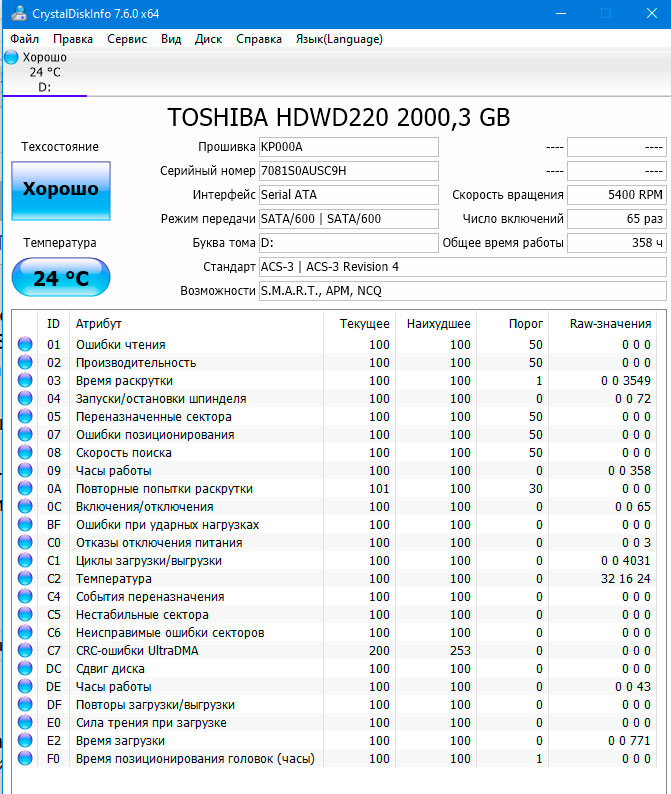

Не знаю, у кого нет парковки на Тошиба, у меня он издает щелчки практически каждый раз при запросе.
Без-имени-1.jpg [ 115.51 КБ | Просмотров: 758 ]
Куратор темы

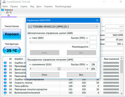

Ну как это ты не знаешь если я тебе сказал что у меня нет парковки на 4 дисках, 2 двутера и 2 тера :D APM по умолчанию выключен. Но у меня P300 HDWD110/HDWD120 7200rpm CMR. А у тебя P300 диск совсем другой HDWD220 это 5400rpm и SMR, типа экономичный потому наверное настройки другие.
Смарт атрибуты с 0C, C0, C1 покажи (и в CDM выбери Сервис=>Дополнительно=>Raw-значения=>10DEC 2byte).
Если по умолчанию APM включен, то выключай. Но CDM не сохраняет настройки после перезагрузки. Вырубить можно с помощью HDParm for Win или HDDScan. Создать там батники и добавить в автозагрузку.
Если не знаешь как скажу.
Добавлено спустя 2 минуты 18 секунд:
Вот гайд из темы по сигейтам, смысл тот же должно работать
1) Качаем прогу hdparm-6.9-20070224.win32-setup
2) Устанавливаем
3) Создаём батник
@ECHO OFF
cd C:\Program Files\hdparm\bin\
hdparm.exe -B 255 /dev/hdb
hdparm.exe -B 255 /dev/hdc
:end
ps. (hdb и hdc - 2 и 3 винт. Если винт один то будет hda) (Адрес можожет быть другой в зависимости от ОС х86 или х64)
4) Находим в папке с прогой файл hdparm-run открываем его с помощью "изменить", удаляем все что там есть и вставляем
@ECHO OFF
:end
5) Наш батник из 3 пункта кидаем Startup(автозагрузка).
И есть простой способ скачать прогу CrystalDiskInfo отключить вней APM, но при следующе перезагрузке придётся снова откл. И не на всех ЖД активна функция по откл APM
Еще можно в HDD Scan в настройках выбрать Build Command Line, в появившемся окне выключить APM и внизу нажать Save и он сохранит .bat файл.
