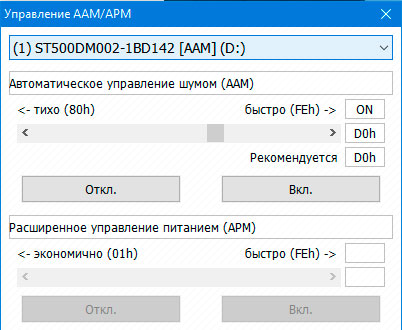

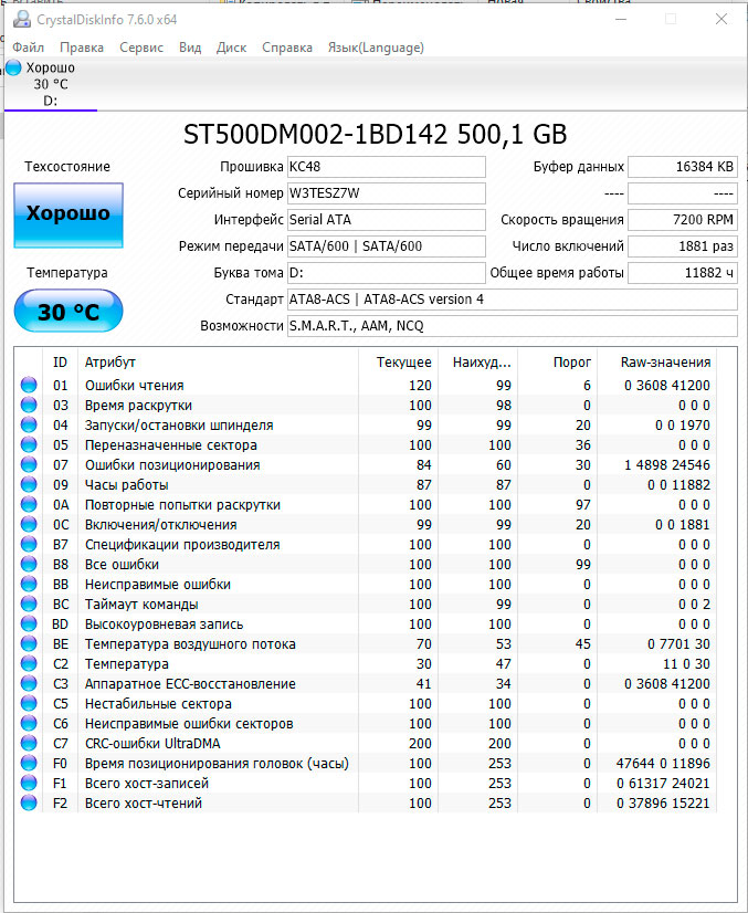

Регистрация: 26.08.2007
ОК. Спасибо.
Пока подключил временно старый ST500DM002-1BD142, 7200rpm
Он гораздо шустрее работает.
Я так понимаю, что в нем APM отключена? Поскольку ползунок и кнопки в управлении APM недоступны.
1. ST500DM002-1BD142 (2).jpg [ 40.72 КБ | Просмотров: 565 ]
1. ST500DM002-1BD142 (1).jpg [ 173.88 КБ | Просмотров: 565 ]
Куратор темы
Регистрация: 15.10.2004
Значит вообще не доступно управление APM. Не поддерживается.
