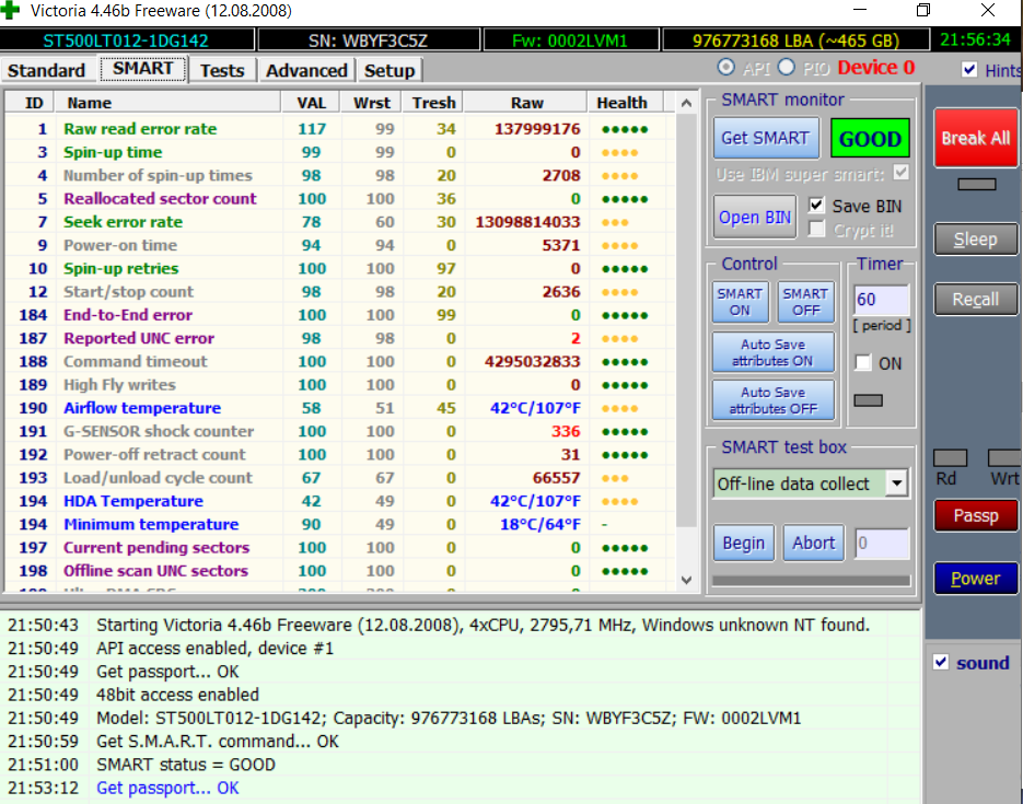

Прошу понимающих оценить смарт HDD от ноута lenovo v110-15ikb.
Ноут родителей, стали жаловаться, что медленно работает, хотя на борту i5 7200U + 8 Гб оперы.
Оперу протестировал, ошибок нет, проц не перегревается.
По смарту вроде бы программа показывает норма, но что-то он мне не очень нравится, учитывая миллиардные показатели в некоторых атрибутах.
Заранее благодарю :beer:

смарт в норме в общем плане
а вот сидеть на 10ке с современным софтом и использовать хард для ОС уже моветон)
под ОС поставь ссд от 120 (если конечно ноут поддерживает второй накопитель или за место двд), ну конечно на сегодняшний день лучше уже от 240 гигов отталкиваться ссд

VIt@ly Типичные для харда в ноутбуке ошибки при ударных нагрузках 336 и было 2 видимо софт-беда 187 атрибут. В остальном норма. Может тормозит со временем потому что не дефрагментируется по расписанию? Дефрагментация не выключена? Может в фоне что-то висит грузит? Кстати антивирус какой? Может работа анивируса грузит?
Конечно в ноут очень желательно ssd.

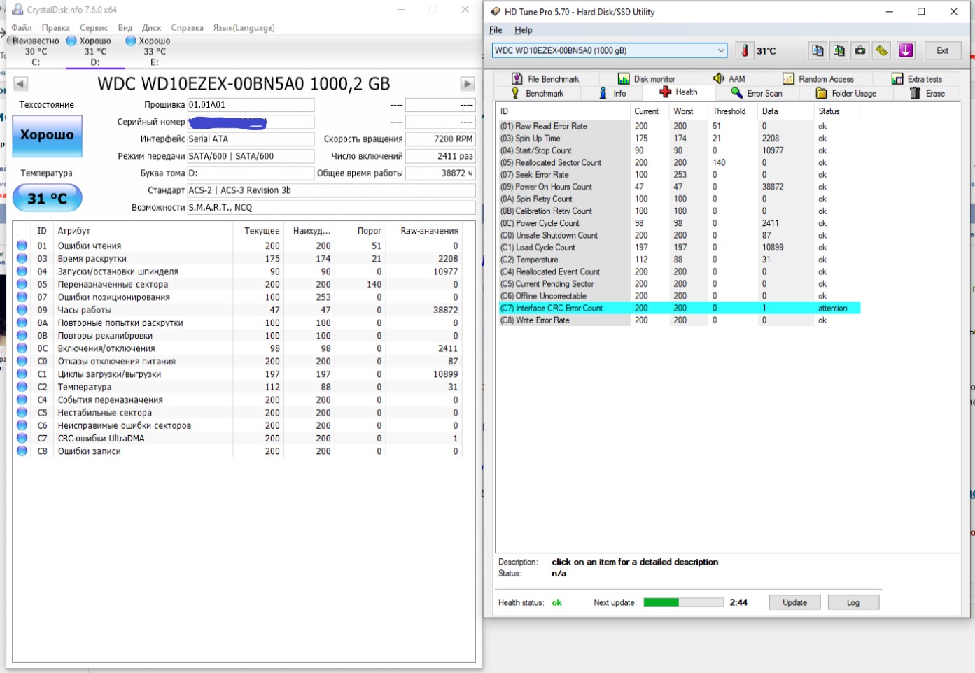

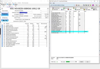

Пацаны, дайте оценку смарту харда. Пара дней как хрустеть стал. Больше пяти лет. Совпадение или нет, но хруст появился через опять же несколько дней после установки nvme ssd. А может и не хард хрустит, но все равно оцените. Если не хватает какой-то инфы, то скажите и я докину дополнительно.

Bryant333 У меня хард захрустел, так я на БП свой грешу, он внатяг сейчас у меня.
По скринам ничего не вижу. 1 ошибка - это может контакт плохой был.
Переподключите разъемы в жесткий и если есть чем - поменяйте кабель САТА.
Если проблема в САТА-кабеле - этот параметр будет расти, то есть за недельку-вторую увидите рост числа.
Все остальное нормальное.

БП у меня тоже не новый, а очень древний. Лет 8-9. Спасибо за оценку смарта.
