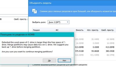

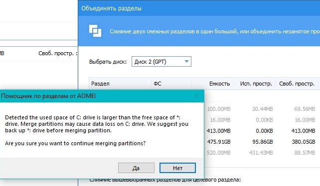

OoZE писал(а):
Там сразу и делал.
Попробуй сторонний софт, он гарантированно все сделает. Только скачай версии поновее тот же Aomei Partition Assistant Standard или Partition Magic и там и там операция - слияние разделов (Merge partition). Ну и про проверку чекдиском и бекап самого важного все равно не забывай, подстраховаться не помешает.
Регистрация: 28.03.2008
Откуда: Курган
Ничего не удалит ? :?: Или это стандартное уведомление ?
PIC3.jpg [ 78.5 КБ | Просмотров: 799 ]
Audi A8L 4.2 Quattro
Регистрация: 22.06.2008
Откуда: Ленинград
OoZE писал(а):
Ничего не удалит ?
бекап делать надо. никто ничего не может обещать.
эта процедура будет долгой.
оно будет двигать весь раздел, т.к. добавить место можно только в конец.
тебе так нужно добавить 413 мегабайт в раздел 476 гигабайт?

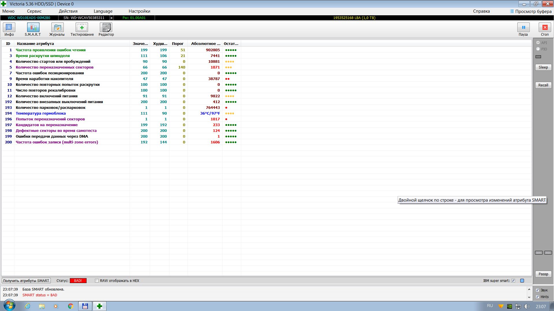

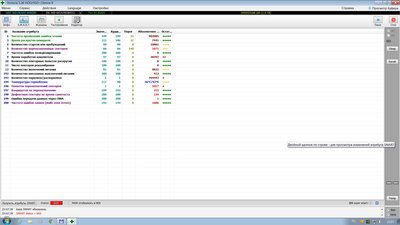

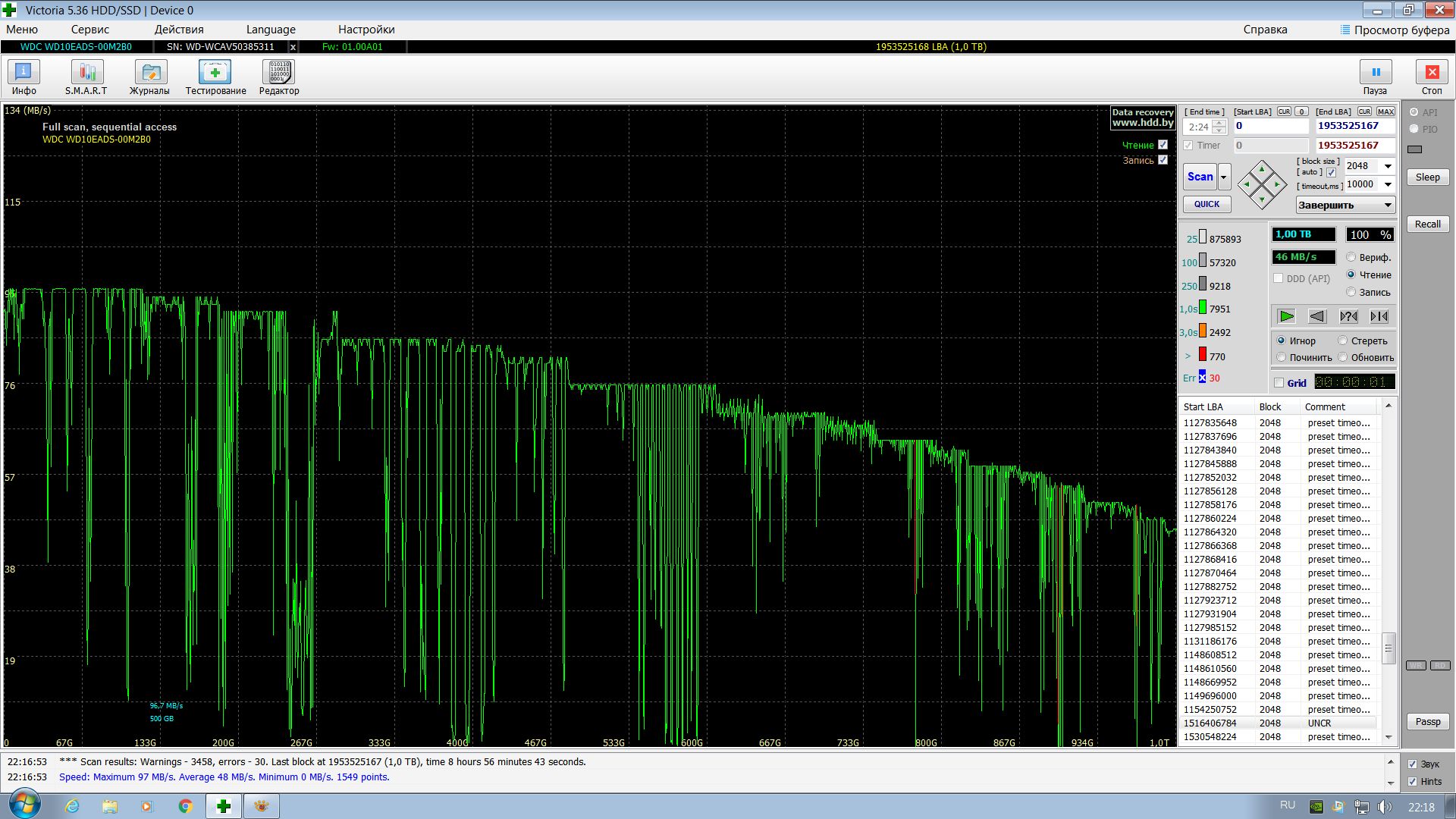

Люди привет.
Прошу совета чо делать с хардом
Отпахал лет 10..12..потом сдох - медленное чтение, невозможно прочесть..ну и все такое. Биосом иногда не определялся - POST бывало подвисал на 10 и более секунд...Включил викторию из под винды - статус БЭД. Тесты - по 3..4..8 часов - это уже норма. провалы в чтении по скорости - огромны - может с 80мб/с упасть до ноля - это норма для старика же)
Бэдов вроде 30. Чо с ним делать можно? Может его порезать да склеить? вырезав БЭДнутые гигабайты?
Пусть хоть для сериалов останется....еще на годик хоть...
картинки прилагаю.
викторией делал стирание и ремаппинг - ноль эмоций ваще. Стирание он делал кстати 25 часов....пипец О_о
Нолями пока не затирал.

Куратор темы
Регистрация: 15.10.2004
Менять желательно :) Смарт выложите еще.
SeekerNSK
Бэдов там 1071, то есть уже переназначенных. Еще 233 кандидата. +еще проблема - ошибки записи. Ошибки чтения, RAW значения которых, если они в рамках WD вообще скрывает - всегда по нулям (хотя они конечно же есть). Здесь raw value не нулевое. То есть проблемы диска это далеко не всегда проблемы только лишь поверхности, которые вы хотите решить отрезанием части пользовательского пространства. Часто проблемы непосредственно с головами.
Меняйте, ему уже не помочь.

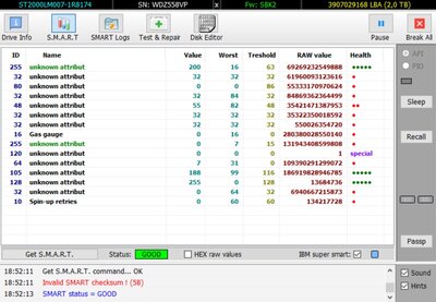

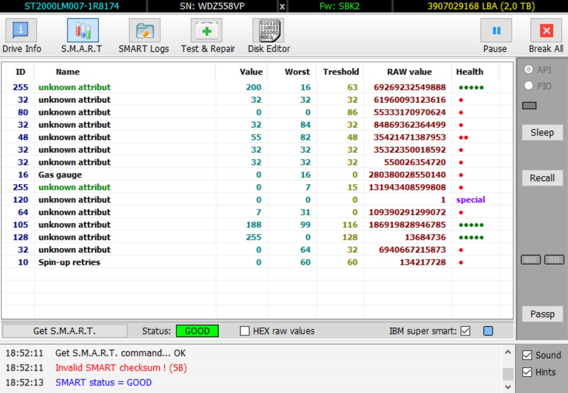

Прошу не ругаться за дубль сообщения в теме дисков Seagate. В отчаянии.
Привет, ребят. Что думаете, если имели аналогичный опыт? Был живой, стал пациентом. Windows 10 не видит диск в том числе в безопасном режиме, инициализировать не дает (так хоть можно было бы попытаться восстановить данные после), в диспетчере определяется. Хочу вытащить данные.
Безымянный.jpg [ 247.85 КБ | Просмотров: 533 ]
- Core i9 10850K
- Aorus Master Z490
- 32 Gb RAM
- Samsung 970 Evo
- Dark Rock Pro 4
- RTX 3070 OC JestStream
- FD Ion+ 760W
- Silent Base 802
Регистрация: 15.07.2013
Фото: 112
t3chmob
c такими симптомами сразу к мастерам по восстановлению данных
Регистрация: 09.12.2019
Godlike66, я за этим и пришел сюда, только не хотят специалисты отвечать :D Предложил бы кто хоть в личку свои прокачанные услуги со скромной скидкой от прайса лабы, учитывая профильный форум и поток :this:
