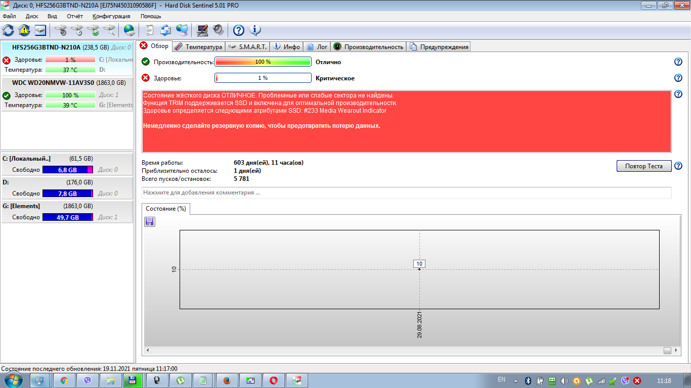

Здравствуйте!) И я пока продолжаю его использовать)) Вообще в моём буке можно установить параллельно HDD в пустой привод...я уже всё с алика заказал и получил. И вот ломаю голову ..оставлять мне систему на SSD.....или тоже поставить на обычный 5400 2.5 HDD ....да и ладно. Ну будет дольше грузиться..ну и что ) А вообще мне в этой ветке говорили,что с таким параметром SSD может проработать ещё хоть 5 лет ...тут вообще не угадаешь. Но как-то морально напрягает ...) Можно конечно новый SSD установить...и потом вот так же следить за этим параметром и дёргаться?:)
ssd капут.png [ 94.82 КБ | Просмотров: 501 ]
