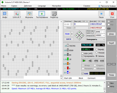

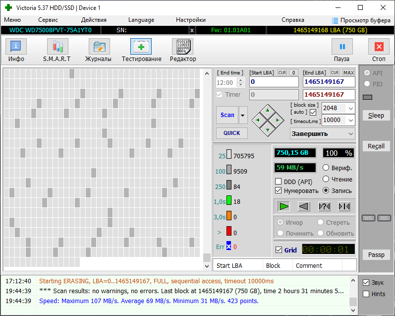

Прогнал диск Victoria (последней версией; диск без разметки/созданного раздела) в режиме Read/Ignore, со стандартным размером блока.
Результаты теста - на скриншотах. Исходя из них - можно заключить что никаких проблем нет: мёртвые блоки отсутствуют, да даже простых тёмно-серых - всего-то 4 штуки определилось.

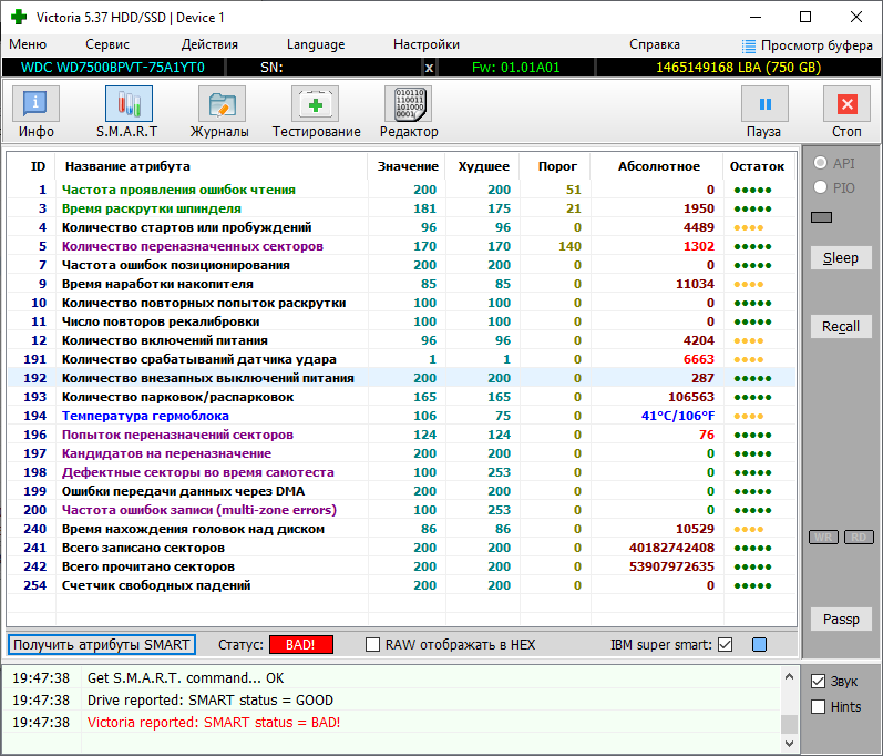

SMART, само собой, тоже чистый. Какого-либо радикально выдающегося шума - диск, вроде бы, не производит, лишь нормально/правильно гудит при разгоне (когда "просыпается"), в целом, вроде бы - относительно тихий.

vensant_jarden Так сильно не надо заморачиваться. Это мелочи. На гермоблоке под цифрой 3 это литье вообще, раз краска не содрана. Под номером 2 да, неприятно, но это грань, а не крышка над блинами и позиционером. Остальное мелочи, смарт в норме? Скан отличный. Если данные дублируются, то тем более не переживай.
К несчастью работники на складе магазина не всегда понимают что такое HDD и что он требует хотя-бы какой-то минимальной аккуратности.

KT SMART прикрепил ниже. Насколько понимаю - девственно невинный. Сейчас ещё за ночь - полное форматирование пройдёт.

Есть у меня HDD на 750 Гб, который я хочу использовать под файлы разные. Он сейчас пустой, даже разделы не созданы. Проверил его состояние - вроде оно не очень (скриншот 2). Прогнал сканирование в режиме записи - результат на скриншоте 1. Victoria говорит плохой диск. Насколько плохой? Можно ли его использовать под файлы? Говорят ли данные по скриншотам, что диску скоро придет конец? Может подлечить его как-то можно?
Безымянный2.png [ 58.47 КБ | Просмотров: 390 ]
Безымянный.png [ 56.59 КБ | Просмотров: 390 ]
