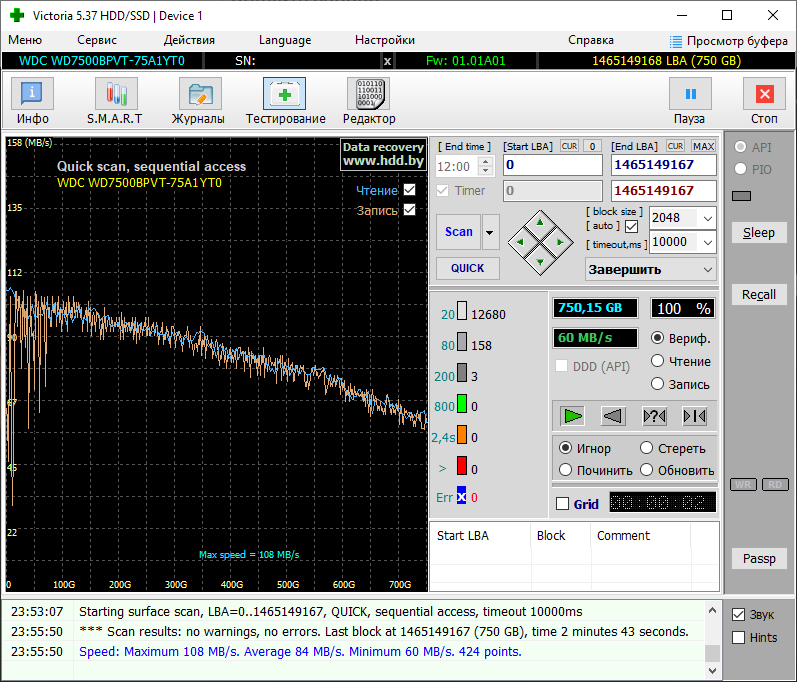

Регистрация: 22.12.2012
zaregaus писал(а):
Как можно проверить, что битые секторы в основном находятся на диске Е? Victoria проверяет физический диск целиком.
Никак, они уже заремаплены, только спец прогой, но ей и убить диск можно не зная как пользоваться.

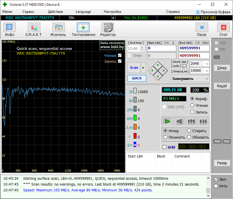

MiG73 писал(а):
Выбирает свой логический E: и переходим в Тестирование, здесь мы видим конечный LBA логического диска E. Теперь смотрим логи и определяем входит ли не стабильный LBA в созданный диск E. Или если нет нормальных логов, начинаем тестирование логического диска снова.
Я выбрал логический Е, но во вкладке тестирования область тестирования указана для всего жесткого диска. А можно как-то определить промежуток жесткого диска, занятые разделом Е? Чтобы задать параметры Start LBA и End LBA при тестировании.

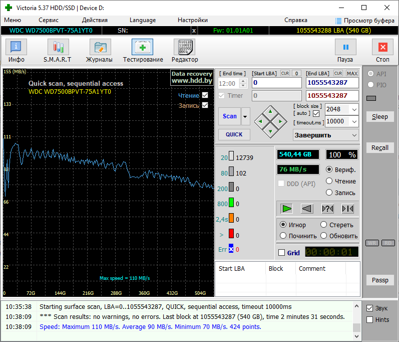

Добавлено спустя 7 минут 48 секунд:
А, так было, потому что Е неформатирован. Если же выбрать форматированный D - тогда можно протестировать только его. Получилась такая картина. Секторов с задержкой 200 мс здесь нет.
Подскажите, есть ли смысл делить диск на несколько логических дисков с точки зрения защиты информации? Ну, например, если вдруг какая-то проблема с диском случится, то она случится в пределах логического диска, а не физического.
Добавлено спустя 7 минут 54 секунды:
Отформатировал диск Е, чтобы проверить и его. Вот результат.
Выше писали, что лучше этот раздел оставить неформатированным или и вовсе неразмеченным. Для чего это нужно?
Безымянный.png [ 62.8 КБ | Просмотров: 570 ]
Безымянный.png [ 64.31 КБ | Просмотров: 572 ]
Регистрация: 08.09.2015
Откуда: г. Иркутск
zaregaus
Не может она указывать все сектора физического диска, если выбран только логический диск. Виктория укажет конечный сектор логического диска в поле (END LBA), либо вы запутались и делаете не правильно. Возможно используйте другую программу управления разделами для определения диапазона. Например на скрине выделен конечный и начальный адрес.
P.S. Ну вот и разобрались, естественно логический диск должен быть отформатирован, а иначе это не диск а просто раздел.
Поверхность на Е вполне нормальная, но разбиение не является никакой защитой. Это мера временная, а защиту обеспечит только резерв.
Чтобы вы туда ничего не писали случайно или специально, там повреждение поверхности, ну и винда в ту обломил не лезла.
Регистрация: 26.02.2017
Спасибо большое за подсказки.
Один вопрос остался. Выше на скринах по тестам D и E видно, что Start LBA в обоих случаях 0, End LBA - разный. Не означает ли это, что в первом случае проверка идет от начала и на 200 Гб, а во втором случае от начала и на 550 Гб? Таким образом последние 200 Гб диска не проверились ни в одном из тестов.
Откуда: г. Иркутск
zaregaus
К сожалению Виктория пока не умеет прописывать конкретные границы логических дисков, а только конечный сектор. Потому пока что используйте стороннюю утилиту для определения начального сектора логического диска, например как у меня на скрине. Автор обещал сделать заполнение и начального и конечного секторов логических в будущем.
Но зная конец всего диска (1465149167) и конец диска Е (409599991), я же могу проверить диапазоны, задав Start-End: 0-409599991 для диска Е и 409599992-1465149167 для диска D? Виктория позволяет вручную задавать эти значения.
Откуда: г. Иркутск
zaregaus
Конечно, так можно задать в полях START и END LBA на вкладке Тестирование.
