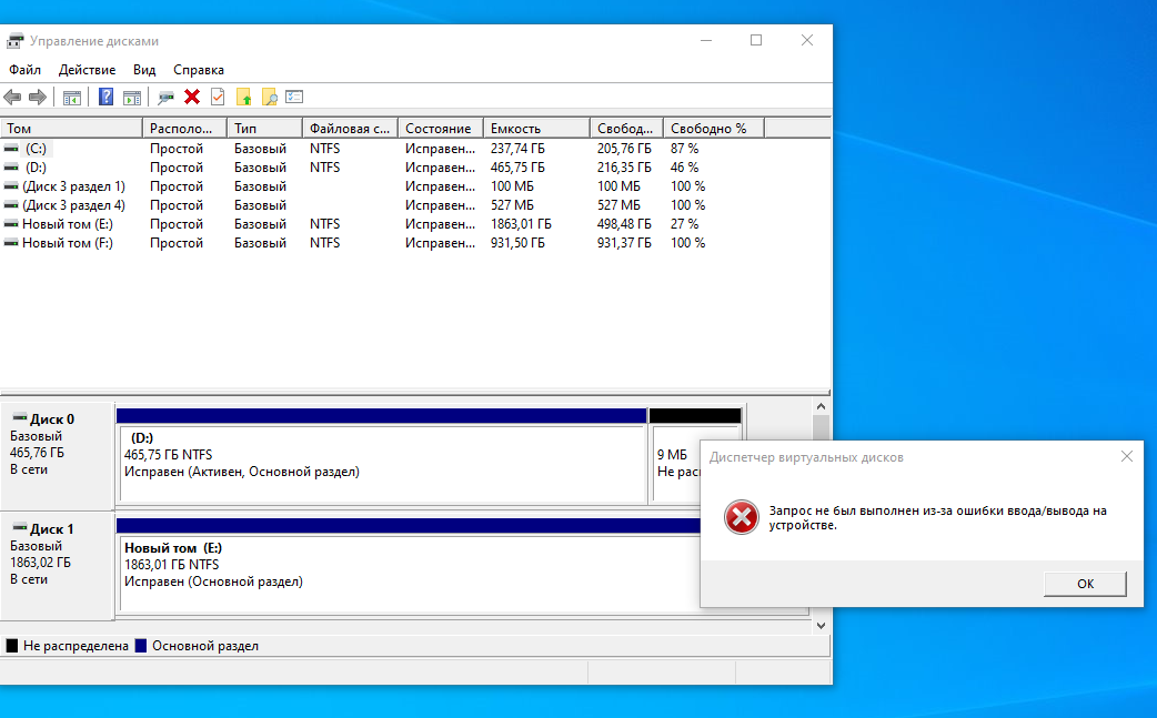

Не могу инициализировать жёсткий диск WD Blue [WD40EZRZ] в системе. Пробовал менять SATA провода и переставлять винду - не помогает. Всегда выдаёт одну и ту же ошибку. В БИОС он виден и вроде как числится исправным. В чём причина, подскажите пожалуйста?
Screenshot_2.png [ 95.93 КБ | Просмотров: 364 ]
Смарт выложите (например в CrystalDiskInfo).
