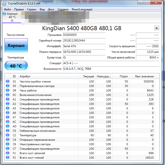

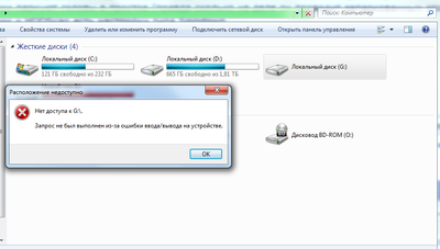

Доброе время суток. SSD KingDian s400 480gb куплен в конце 2018г. Использую для онлайн игрушек. Недавно(2-3 месяца назад) стал подтормаживать. Пару- тройку раз просто отключался(пропадал из списка устройств), помогала перезагрузка. Вчера так же пропал, перезагрузка не помогла. Воткнул в другой сата разъём, винда загрузилась, установились дрова и всё заработало. Сегодня утром включил комп, в диск зайти не могу, нет доступа. Чекдиск не проходит.
"chkdsk g: /f
Тип файловой системы: NTFS.
Невозможно определить версию тома и его состояние. Работа CHKDSK прервана."
Есть ли варианты восстановить содержимое или диску капец?

Похоже электроника отваливается. Я бы всёж взял CDI посвежее, а то сейчас большинство атрибутов не опознаны и верить таким значением не фонтан.

Только не у SSD а у винта, это тот который с буквой G. С SSD похоже всё в порядке, а вот с проводами похоже нет.
Регистрация: 21.06.2016
Диск "G" - это и есть ssd. Поменял два сата шлейфа, без изменений.

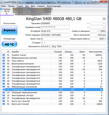

MiG73 писал(а):
YuYuS
Скачал новую версию тоже самое.

YuYuS
Ну как и предполагаю пайка электроники отваливается, либо прошивка глючит и вот вот слетит. Вообще такого рода поделие долго не живёт, а если живёт то просто повезло.
