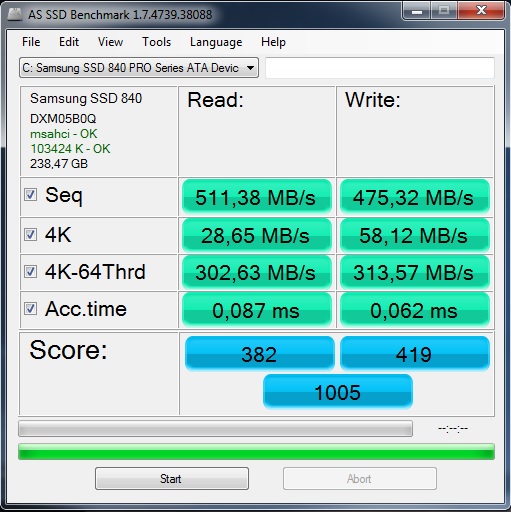

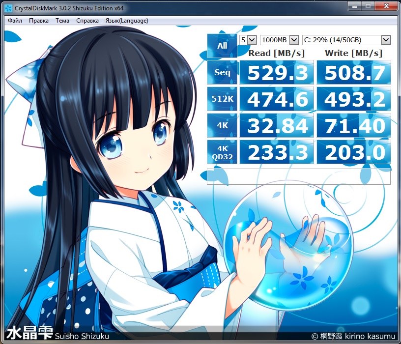

Вот такие показатели Samsung 840 Pro выдает, это нормально, что 4k так занижены? :-( МОжно каким-то образом изменить картину в лучшую сторону?
CDM.jpg [ 226.11 КБ | Просмотров: 1112 ]
AS SSD Bench.jpg [ 92.17 КБ | Просмотров: 1112 ]
Регистрация: 25.06.2009
Откуда: ХМАО
Занижены относительно чего? С чего вообще они вдруг занижены?
m.i.crosoft & .i.ntel
Регистрация: 09.09.2011
Откуда: Украина Луцк
Сравниваю результаты с параллельной темой - показателей.
