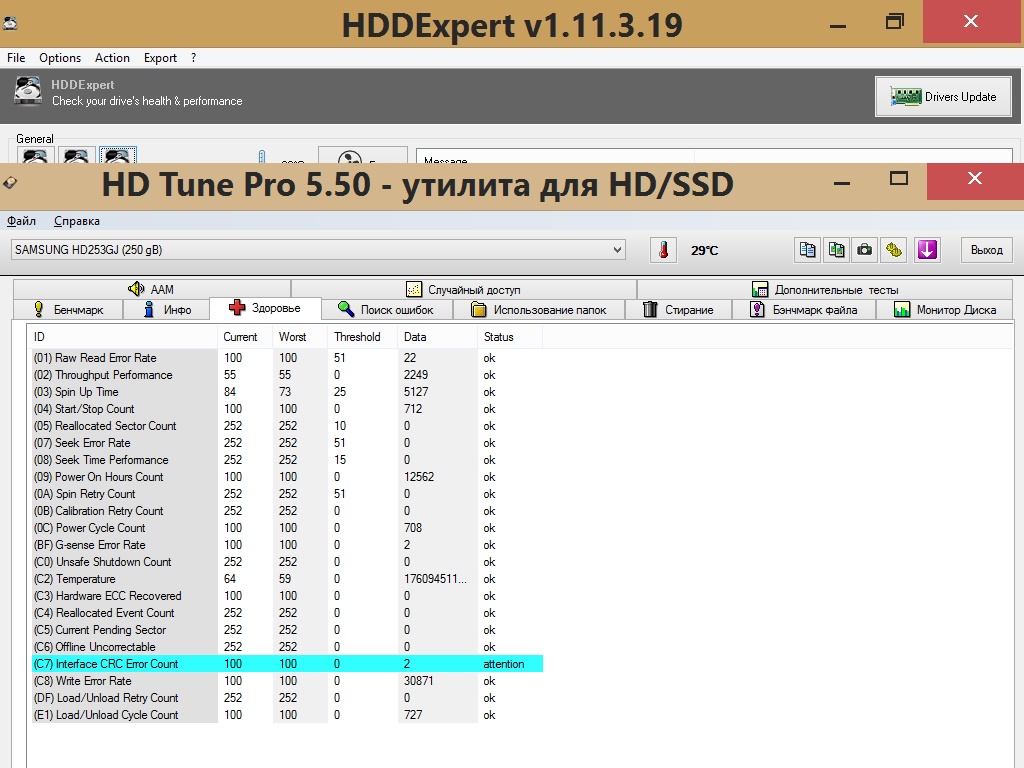

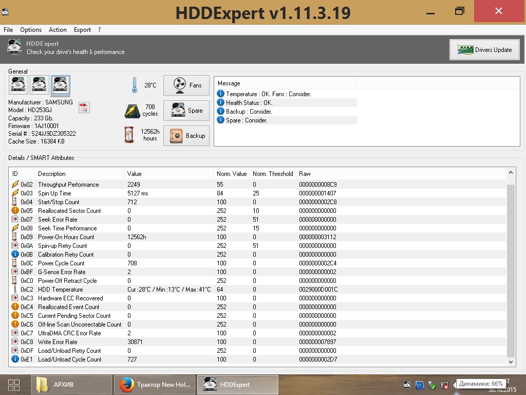

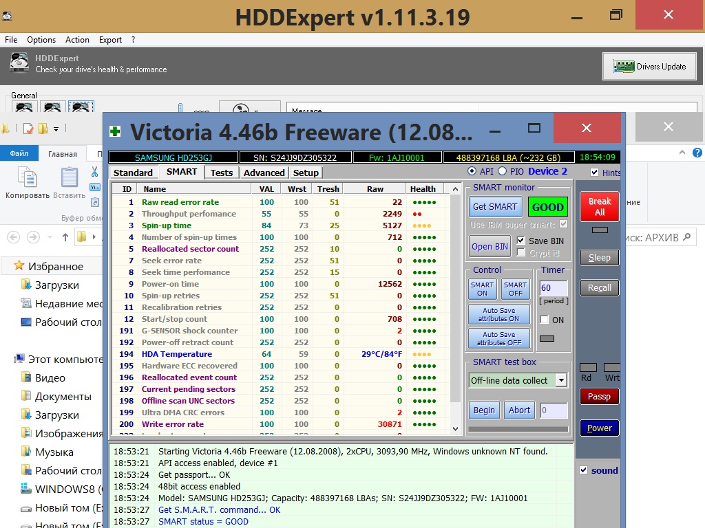

Может где накосячил, вот 3 скрина смарта. Как не гонял через EsWin все тесты проходит без ошибок, но смарт не сбрасывается и венда матюгается что Драйвер определил, что устройство \Device\Harddisk2\DR2 предупреждает о своей кончине. Так кому верить? Или может кто знает как отключить DiskDiag

Так всё правильно, надо не гонять же, просто нажать на кнопочку Initialize.
Регистрация: 25.10.2015
Всё таки смарт сбросился, Write Error Rate и Raw Read теперь по нулям, но венда после появления раб. стола опять таки встречает злобным сообщением что устройство предупреждает об отказе. Пришлось обрубить задачу DiskDiag в планировщике заданий...
