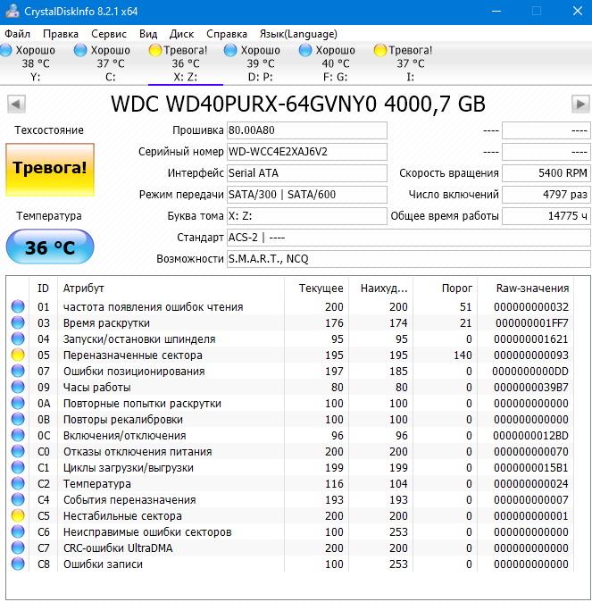

Один из ж/д стал внезапно очень медленным. Тест показывает 1-2 мб/с. По смарту критических проблем нет, просто следы старения на мой взгляд. При этом он функционирует исправно, все открывается/копируется, но о-очень медленно. В чем может быть проблема?
На диске бед блоки, 93 уже переназначено и один кандидат на переназначение. Реально может и больше, надо сканировать чтением всю поверхность посекторно в виктории. Ну и ошибки позиционирования (07). Так что желательно скопировать всю важную инфу на всякий и прогнать тест чтения в вике. А там уже посмотреть.

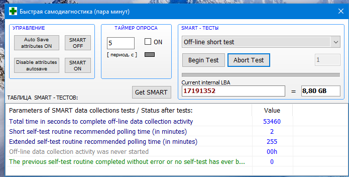

Запустите запись Викторией, если будет так же медленно писать, запустите самотестирование с помощью Виктории, выбрать Действие> быстрая самодиагностика ну или полная, на ваш выбор по времени, после проверьте результат.
Регистрация: 16.02.2010
Провел короткий тест, вроде все норм (2-й скрин).

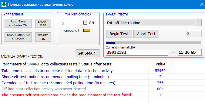

А вот длинный тест недолго думая выдал сообщение на первом скрине. О чем это может говорить?
Вообще, впервые с такой странной ситуацией сталкиваюсь - винт не выдает ошибок, данные исправны, но просто стал тормозом. Кстати посмотрел той же Викторией скорость вращения - выдал ~900 об/мин вместо 7200! Это следствие или может это и есть причина беды..?
Диск нашёл плохие сектора и не смог исправить, может даже винда не позволила, нужно делать тест на удалённых разделах.

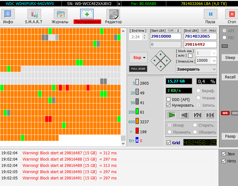

Регистрация: 22.12.2012
Запустите запись на том секторе который отметился в самотестирования.
Если я все правильно понял (я с запасом начало сделал), то результат на скрине:
Безымянный.png [ 51.11 КБ | Просмотров: 375 ]

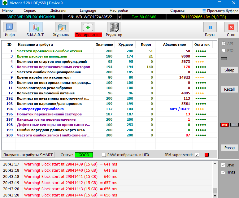

Продемонстрируйте свежий смарт, может чего интересней покажет. С нулевого сектора похожая картина или отличается?
С нулевого картина похожая, просто там побыстрей и получше. Вот свежий смарт:
Безымянный2.png [ 67.39 КБ | Просмотров: 360 ]
