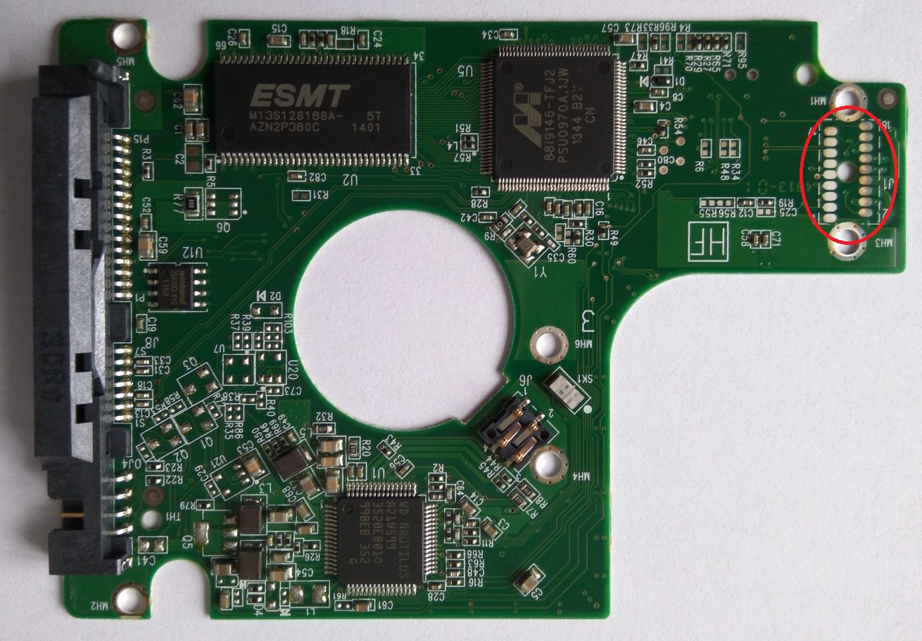

Добавьте в шапку, при использовании диска от года и больше, желательно чистить данные контакты и места где вкручиваются болты (мягким ластиком или очищающими жидкостями для электроники) т.к. образуются окислы. Актуально для всех видов и размерностей дисков (кроме SSD).
hdd-repair-01.jpg [ 394.82 КБ | Просмотров: 912 ]
Регистрация: 22.12.2012
Если хочется видеть его как новый, но смысла в этих действий нет, так что добовлять никуда не надо.

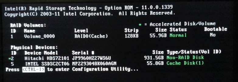

Есть 2.5" SATA SSD Intel 330 series 60Гб (SSDSC2CT060A3), более 5 лет работающий кэширующим (Intel Smart Response силами мат. платы Asrock Z77 Extreme4) терабайтный HDD Hitachi HDS721010CLA332. Пару-тройку лет назад стал при загрузке ловить время от времени сбои — в информации IRST Option ROM не оказывается SSD, напротив HDD стоит пометка "Disabled", кэширующего массива в списке тоже не оказывается:
сбой
IMG_20220224_182341_cut.jpg [ 23.07 КБ | Просмотров: 726 ]

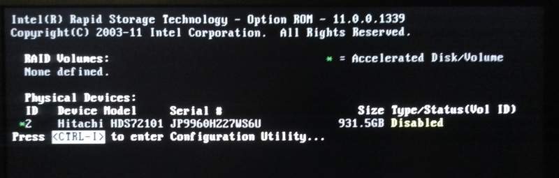

Дальше запускается само меню Option ROM, где массив можно разобрать, после чего система нормально грузится с HDD.
Насколько понимаю, система не обнаруживает SSD, хотя не совсем уверен. Думал, что отходит разъем — кабель на самом деле качается в гнездах на обоих концах, хоть и с металлическими прижимами. Шевелил разъемы, после чего, иногда со второй-третьей попытки, SSD нормально обнаруживался и система загружалась будто ни в чём ни бывало:
нормальный запуск, это и предыдущее фото сделаны уже после перестановки SSD на SATA 2

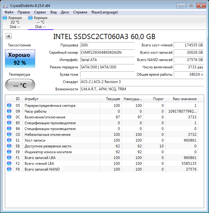

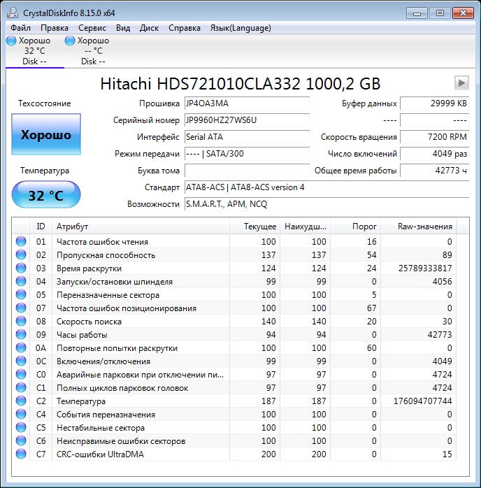

По SMART, насколько понимаю, вроде всё приемлемо?
HDD и SSD
CrystalDiskInfo_20220224202334.png [ 64.34 КБ | Просмотров: 726 ]
CrystalDiskInfo_20220224202410.png [ 54.18 КБ | Просмотров: 726 ]
(удивил показатель C0, но по FAQ вижу, что для Hitachi характерно писать там все обычные отключения)

AgRiG незначительные проблемы есть и на hdd и на SSD, у hdd ошибки на интерфейсе, у ссд один бэд блок. По хорошему конечно слить бы куда-нить важные данные (забэкапить систему с хдд, выборочно только важные файлы и система). Далее HDD пройти чтением по всей поверхности в виктории (это как минимум сделает показания смарт актуальными), ну и можно переписать диск полностью. Ошибки на интерфейсе это либо кабель, либо окислы на контактах в том числе с платы в гермоблок (снять плату почистить контакты ластиком). И SSD сделать SE. Потом собрать заново этот "массив".

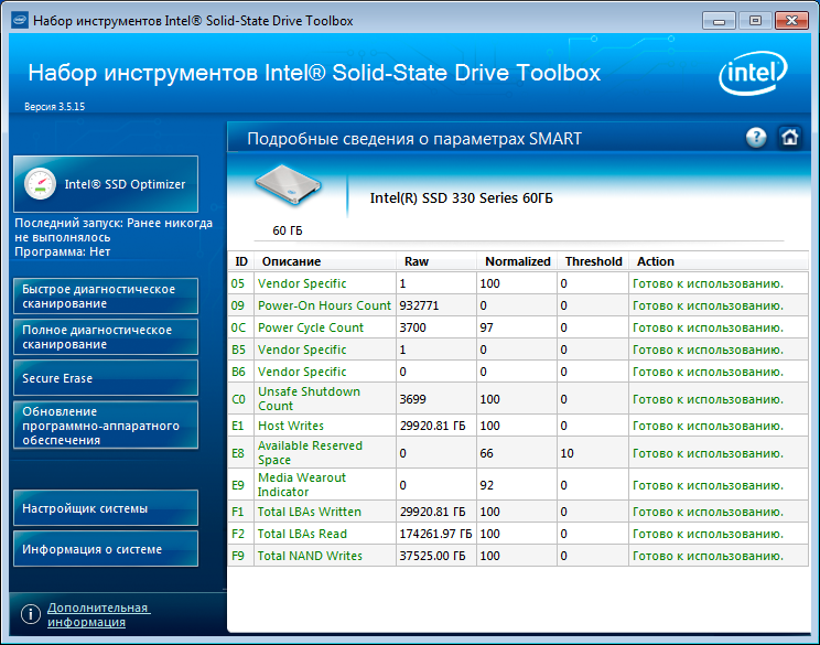

Про бэд блок на SSD, да, как-то пропустил. Только не уверен, это 1 блок уже сверх окончания всего "скрытого" резерва переназначений, или внутри резерва? Intel SSD Toolbox о единичке в этом параметре ничего не вопит:
SMART с точки зрения Intel SSD Toolbox
SMART_2022-02-12_20-23.PNG [ 182.7 КБ | Просмотров: 612 ]
