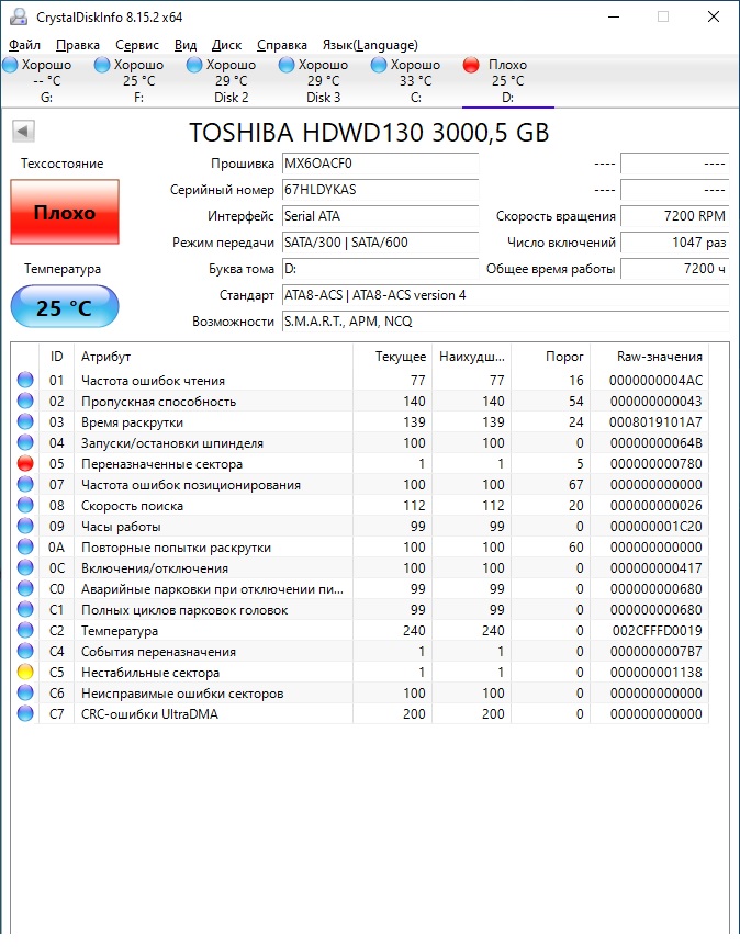

Есть полумертвый диск, недопереживший падение с метра на кафель.
Toshiba.jpg [ 195.4 КБ | Просмотров: 735 ]
Хотел выдернуть данные, пробовал создать образ с помощью стандартной утилиты (disks) ubuntu и с помощью gddrescue с флагами -n и -dr. Скорость просаживается ниже 100КБ/сек и остаток времени прогнозирует под год. Простое копирование на многих участках тоже тормозное и не ко всему есть доступ. Подскажите, пожалуйста, какой-нибудь способ выдернуть данные не ожидая год, за который диск рассыпется :)

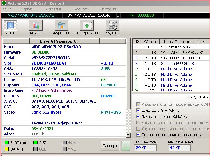

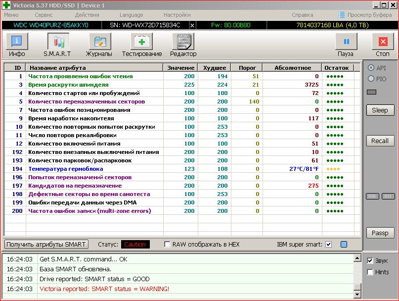

Помогите, пожалуйста, понять подыхает ли диск или нет.
Пациент WD40PURZ новый (менее двух недель). При первом включении СМАРТ был чистый и зелененький как весенняя трава (если верить HDDScan v4.1). Покупался под торрент-хранилище кино. Пару дней стоял в системнике - скидывал на него файлы. Затем переехал во внешний бокс. В какой-то момент при пересчитывании хэша раздачи как-то странно стал подзависать. Посмотрел СМАРТ. А там: 197 Current Pending Errors Count 200 200 0000000000-0113
Это брак и диск подыхает? Или это всего лишь излечимый софт-бэд?
Проблема в том, запустив ремап я могу лишиться гарантии (вроде как), а вернув его на гарантийную проверку рискую получить ответ "это негарантийный случай" или возврат денег с отказом на обмен. При текущих ценах покупать еще раз уже не вариант.
Программа HDDScan v4.1, кстати, странная какая-то. После обнаружения этих ошибок запускал расширенный тест и она она выдала "все окей". Как так может быть? Понимаю, что надо было изначально проверять более серьезными инструментами, вроде MHDD и Victoria. Поленился.-(
Подскажите, как лучше поступить: идти сдавать или лечить самому?

Двухнедельный диск естественно здавать никуда не надо. Вы не можете запустить remap, это может сделать только электроника диска. Вытаскивайте его из внешнего бокса и ставьте в нормальный SAtA. Запустите викторию в режиме сканирования с игнорированием. Покажите нам график скана и SMARt.

Будет ясно только после теста виктории. Данные бекапьте уже сейчас. Помните что винда не позволит программе писать на диск для того чтобы запустить ремап. Для этого надо вырубить mbr и перещагрузиться, затем запустить тест чтения+remap.
Чтобы выключить mbr (диск пропадет из проводника) нужно выбрать Disk Editor и в правом нижнем углу MBR Off. По окончании теста процедура обратная.
Тот же эффект даст полное удаление разделов, но сами понимаете все данные в этом случае вы потеряете. В то время как при отключении MBR этого не произойдет и разделы с данными останутся на месте. Ну кроме тех данных которые уже потеряны в бэд блоках.

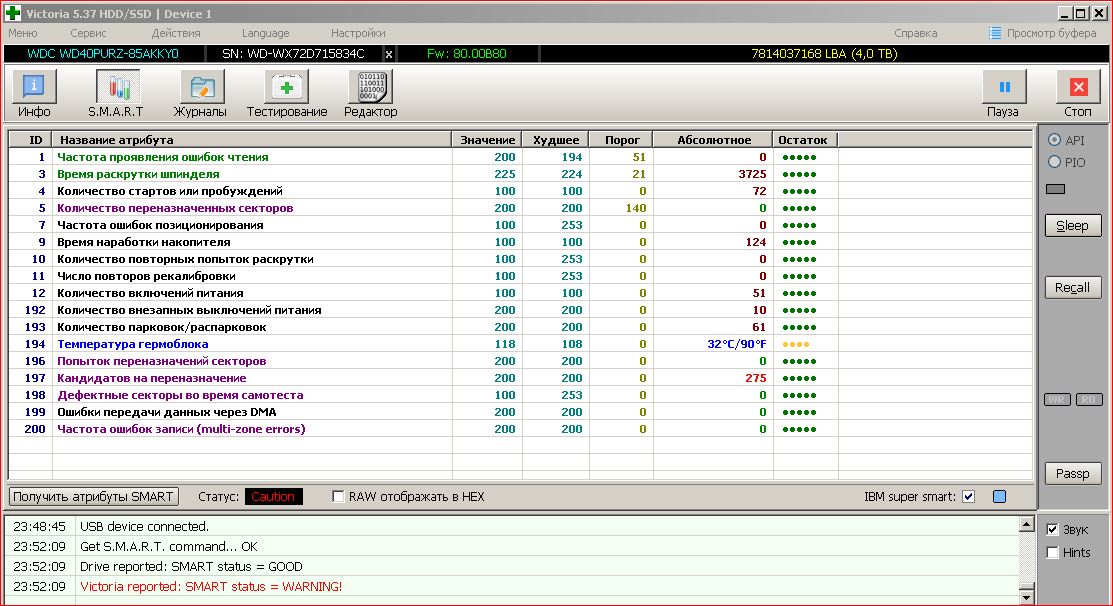

Тестирование завершено. Бэдов, вроде, нет, как я понял. Сделал только чтение, поскольку не помню уже при режиме "запись" идет эмуляция или реальная попытка записи.
На скорость не смотрите - диск подключен через Сата2. У меня старая мать и на ней всего 2 разъема Сата3 и они заняты.
Что скажете, господа-товарищи?
Добавил СМАРТ после теста.
SMART.JPG [ 164.31 КБ | Просмотров: 467 ]
Test1.JPG [ 162.53 КБ | Просмотров: 467 ]

Хороший красивый график без медленных секторов, какой и должен быть у нового винта. SMART тоже хороший, за исключением кандидатов которые вам наделал ваш внешний бокс. Запись это никакая не попытка и не эмуляция, это реальная запись поверхности с последующим пересчётом SMART. Если не особо ценная инфа, я бы сделал её и она обновит поверхность. Винт поймёт ошибку и уберёт эти кандидаты. В любом случае с текущими данными вам никто ничего менять не будет.
