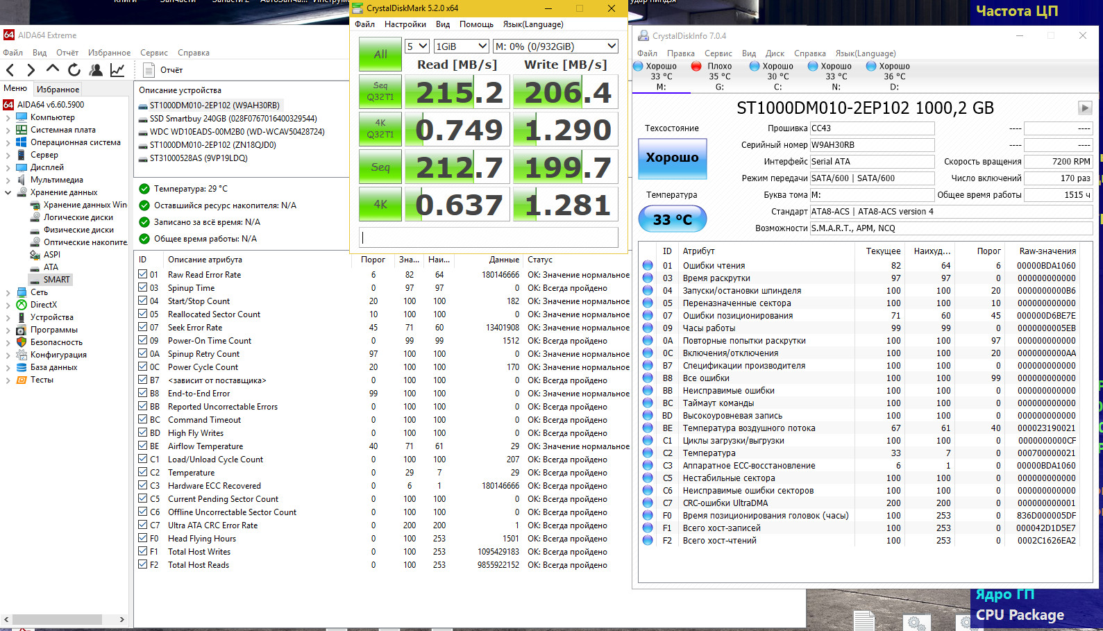

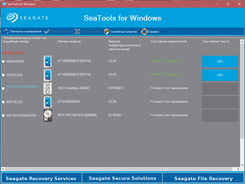

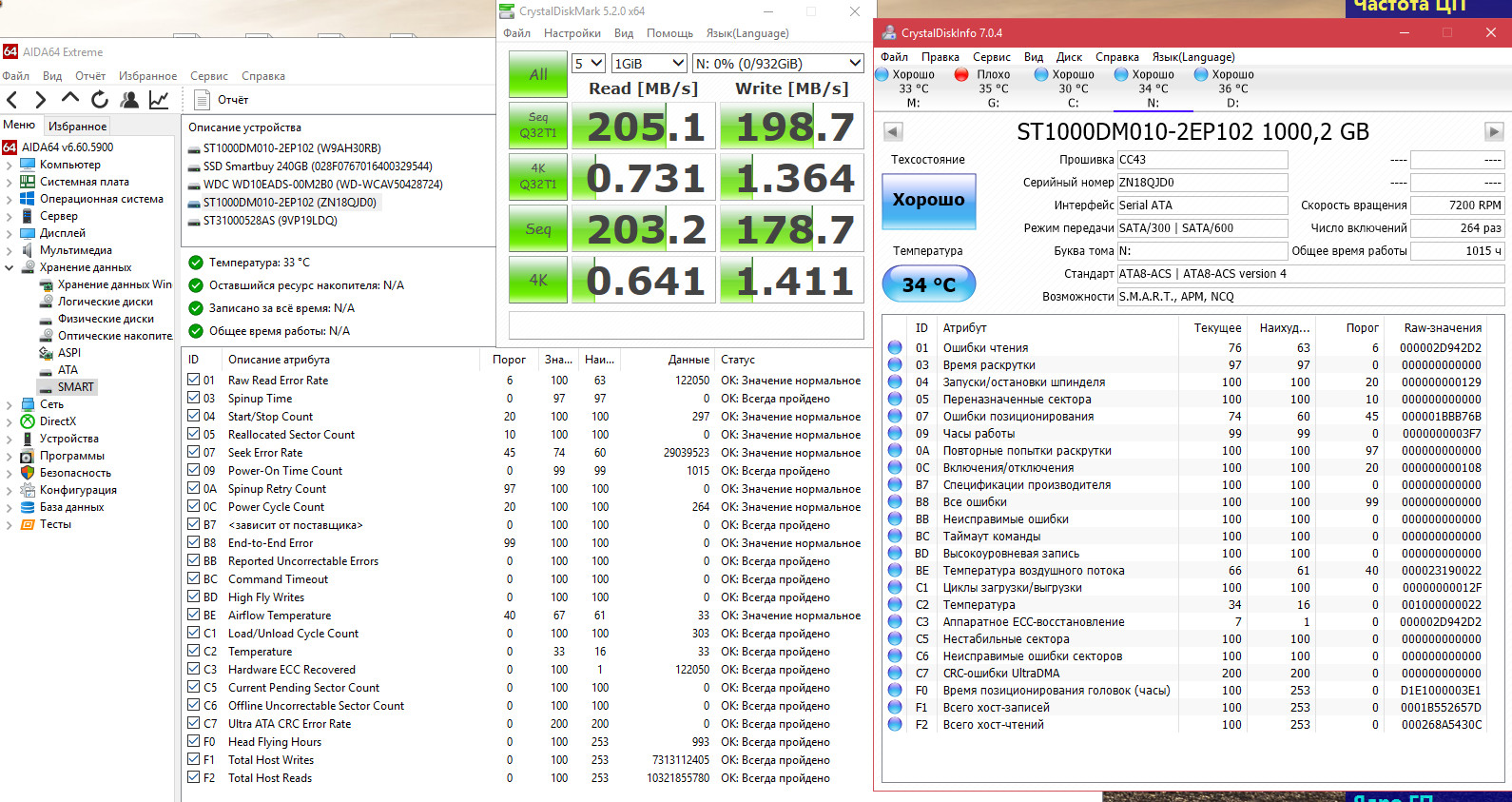

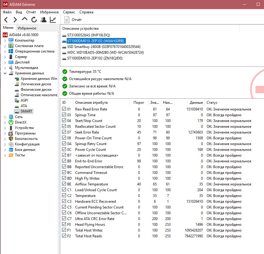

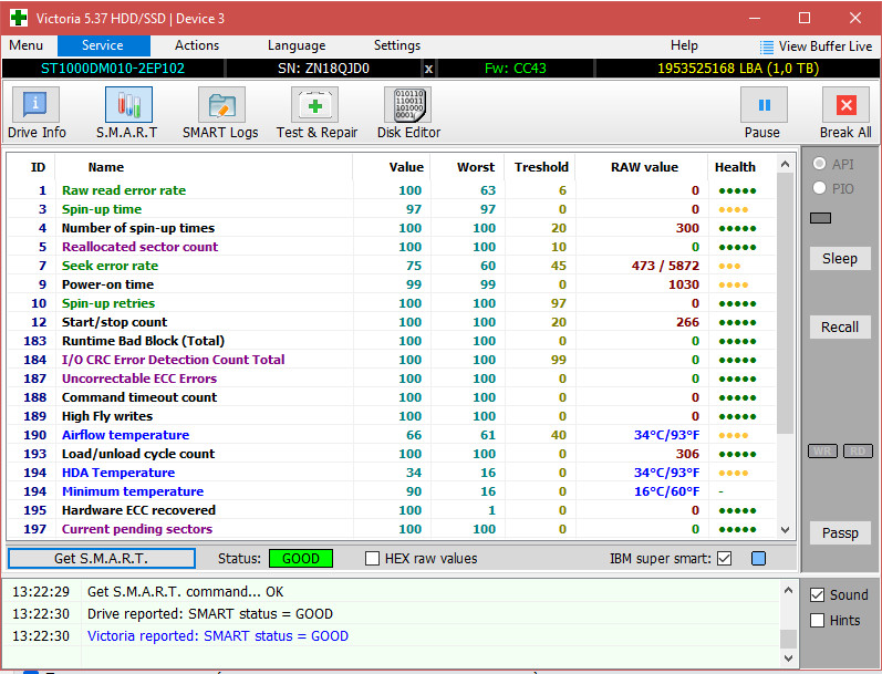

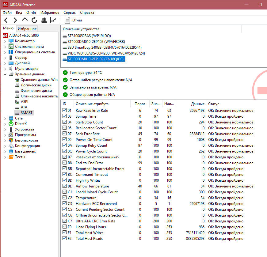

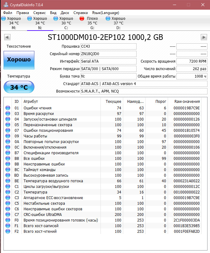

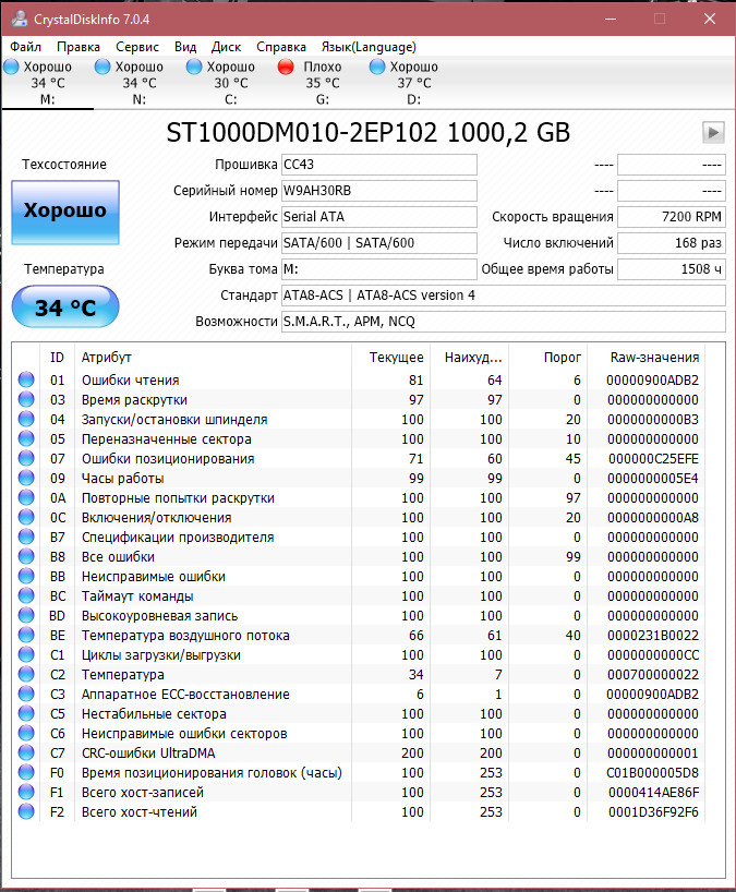

Здравствуйте, купил с рук два жестких диска Seagate Barracuda ST1000DM010-2EP102, оба 19 года выпуска, продавец дал "на словах" время мне их проверить и если что то не так можно будет вернуть. Проверяю и смотрю параметры жестких такими программами Victoria 5.37, SeaTools, CrystalDiskInfo, AIDA64. На первый взгляд всё нормально, малый срок наработки дисков, проходят тесты. Но вот Виктория на оба диска пишет статус Unideal когда открываю вкладку Smart, и показатель 195 Hardware ECC Recovered большое число, с красной одной точкой. В шапке темы написано что у Seagate есть какая то особенность на этот параметр, так можно не переживать из за этого?
st1 smart.jpg [ 286.67 КБ | Просмотров: 1954 ]
st2 smart.jpg [ 289.61 КБ | Просмотров: 1954 ]
aida64 1.jpg [ 293.63 КБ | Просмотров: 1954 ]
aida64 2.jpg [ 292.19 КБ | Просмотров: 1954 ]
seatools 1.jpg [ 145.33 КБ | Просмотров: 1954 ]
Добавлено спустя 4 минуты 34 секунды:
ещё скриншоты
st1 info.jpg [ 257.85 КБ | Просмотров: 1954 ]
st2 info.jpg [ 247.78 КБ | Просмотров: 1954 ]
seatools 2.jpg [ 142.81 КБ | Просмотров: 1954 ]
seatools 3.jpg [ 144.43 КБ | Просмотров: 1954 ]
Добавлено спустя 1 минуту 9 секунд:
Quick 1.jpg [ 235.42 КБ | Просмотров: 1954 ]
Quick 2.jpg [ 237.31 КБ | Просмотров: 1954 ]
i5-2500K, GA-P67A-UD3P-B3, hynix 8 ГБ HMT351U6CFR8C-H9, Sapphire Radeon HD 6930, SSD 240GB Smartbuy Ignition 4, HDD 2ТБ

А вы знаете, что быстрая проверка проверяет только 1% поверхности? Это скорее бэнч функция, по сути вы ничего не проверили. Если хотите хоть как то проверить диск, нужно запустить сначала запись, а вот потом чтение, и не по быстрому уж точно. На заинтересованный атрибут не обращайте внимание.

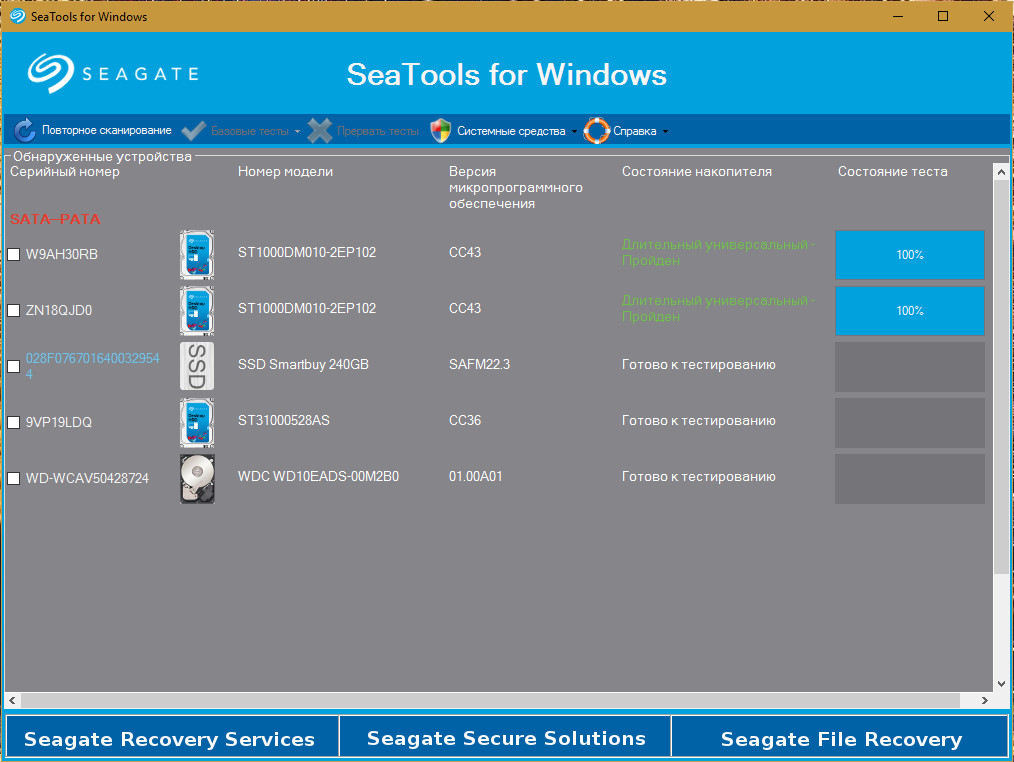

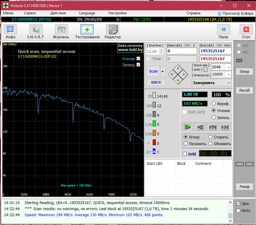

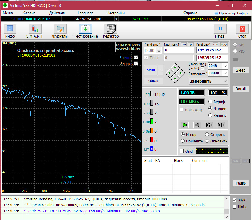

Запускаю и другие проверки, не которые достаточно долго идут, и не на все есть пока скриншоты. Викторией полное сканирование в режиме игнор сделал, более часа каждый диск проходил, не сохранил к сожалению скриншоты, т.к. показания были в норме. Чем ещё можно проверить?
seatools 4.jpg [ 153.18 КБ | Просмотров: 1929 ]

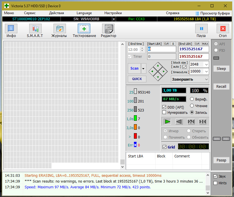

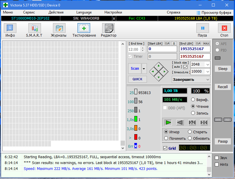

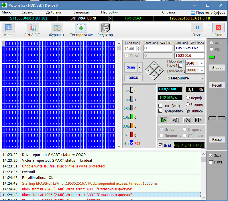

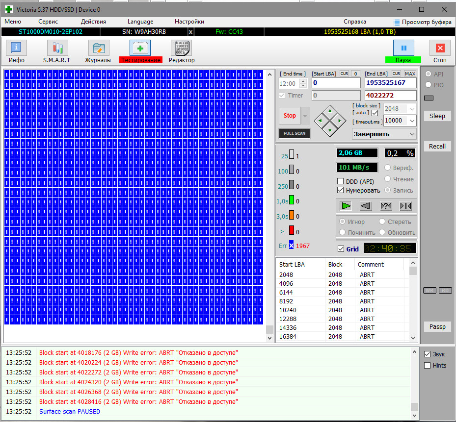

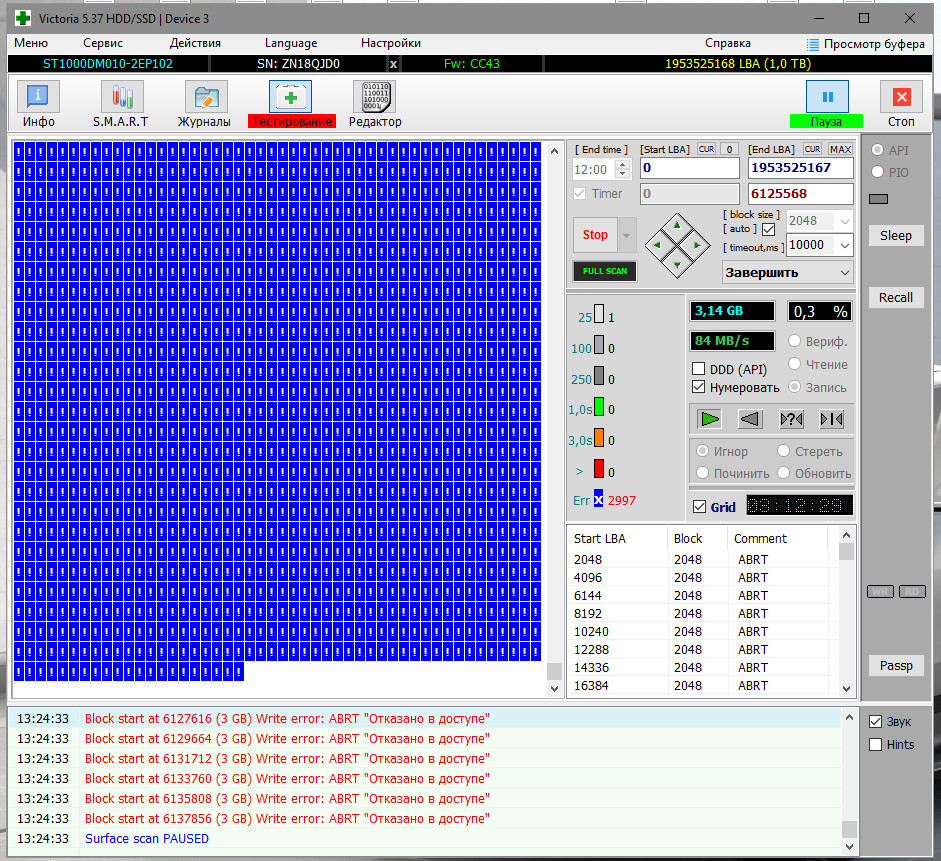

Тест на чтение оба диска прошли, а вот на запись какая та хрень, сразу все блоки с ошибкой (отказано в доступе), даже не стал прогонять полностью тест, остановил, сделал скриншоты. Виктория была запущена от имени администратора. Еще дополнительно диски прогнал в CrystalDiskMark 5. В SeaTools все тесты эти диски проходят, выше скидывал скриншоты. Так что с ними?
1 диск ST1000DM010-2EP102 (W9AH30RB)
Диск1 Виктория Чтение.jpg [ 218.44 КБ | Просмотров: 1870 ]
Диск1 Виктория Запись.jpg [ 534.05 КБ | Просмотров: 1870 ]
Диск1 КристалДискМарк.jpg [ 630.97 КБ | Просмотров: 1870 ]
Добавлено спустя 1 минуту 31 секунду:
2 диск ST1000DM010-2EP102 (ZN18QJD0)
Диск2 Виктория Чтение.jpg [ 241.33 КБ | Просмотров: 1869 ]
Диск2 Виктория Запись.jpg [ 529.66 КБ | Просмотров: 1869 ]
Диск2 КристалДискМарк.jpg [ 608.21 КБ | Просмотров: 1869 ]
Регистрация: 22.12.2012
Надо удилить всё разделы и после запись запустить, только после чтение, а теперь всё заново нужно делать, вам же никто не запрещает спросить если какая проблема вылезла.

drugqueen7 Если бы не С3 (195) ябы сказал что с винчестером по смарт все в порядке. Но сигейтов у меня давно не было не могу сказать насколько это критичный атрибут. Без порога, формально - не критичный. Но на деле не всегда так.
Забавный момент, эти сигейты ST1000DM010 с "Reg. Model: STR009" на наклейке не имеют рампы для парковки а паркуются на пластны. Соответственно автопарковки в простое у них нет вообще.
Всё впорядке с этим атрибутом, если бы были проблемы, то 01 атрибут проблему показал, они идентичны.
Куратор темы
Регистрация: 15.10.2004
Кстати да, не заметил :D :up: Тогда все нормально. Но тест прогнать не помешает.

еще заметил что виктория ругается вот таким образом "Unable write INI-file. Disk or file is write-protected!"
Удалил том на первом диске и Поставил галочку в Виктории в место Нумеровать на DDD (API), даже не знаю что это значит, и тест на запись пошел в нормальном режиме, на момент написания уже 4%, все нормально пока
Диск1 Виктория Запись2.jpg [ 357.04 КБ | Просмотров: 1846 ]
Диск1 Виктория Запись3.jpg [ 384.18 КБ | Просмотров: 1846 ]
Добавлено спустя 3 часа 5 минут 33 секунды:

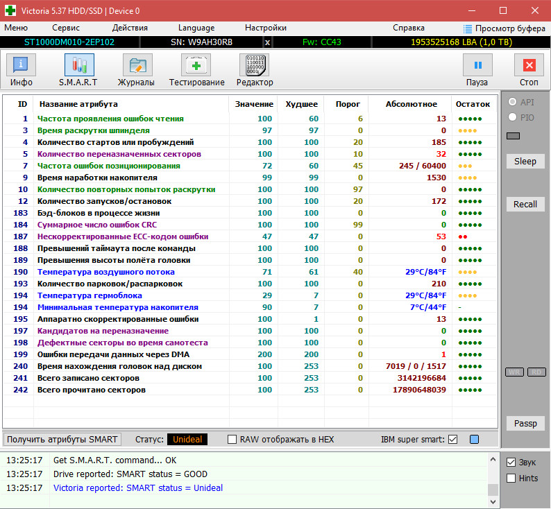

Первый диск прошел тест записью, статус Смарт в Виктории не поменялся, так и остался Unideal. Второй диск запустил на тест записью, так же удалив том с него, в режиме нумеровать. Первый диск 3 часа проходил этот тест
Диск1 Виктория Запись DDD.jpg [ 194.16 КБ | Просмотров: 1831 ]
Добавлено спустя 2 часа 10 минут 14 секунд:
2ой диск прошел тест на запись
Диск2 Виктория Запись Прошла.jpg [ 192.95 КБ | Просмотров: 1827 ]

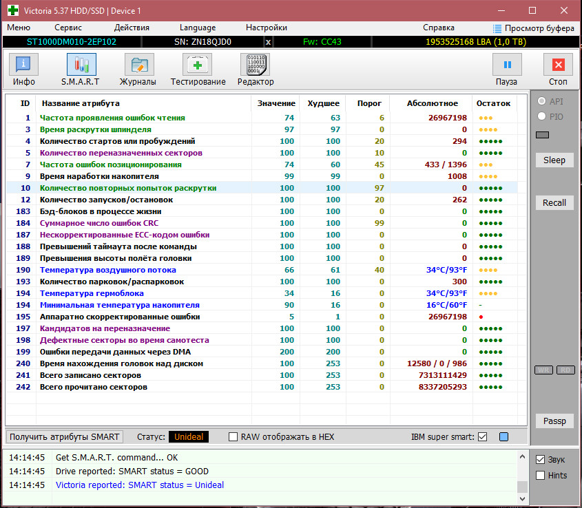

drugqueen7 Я вот что-то ни разу не сталкивался со статусом Unideal. Оказывается этот статус появился недавно.

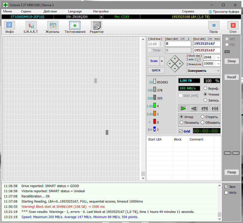

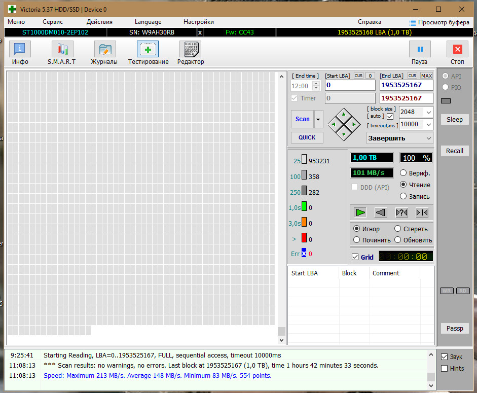

Оба Жестких диска Seagate BarraCuda ST1000DM010 прогнал Викторией на запись и чтение, один из дисков поменял статус СМАРТ с Unideal на GOOD
Диск2 Виктория Запись Прошла.jpg [ 192.95 КБ | Просмотров: 1770 ]
Диск2 Виктория Чтение2.jpg [ 169.02 КБ | Просмотров: 1770 ]
Диск2 смарт виктория.jpg [ 208.69 КБ | Просмотров: 1770 ]
Добавлено спустя 8 минут 59 секунд:

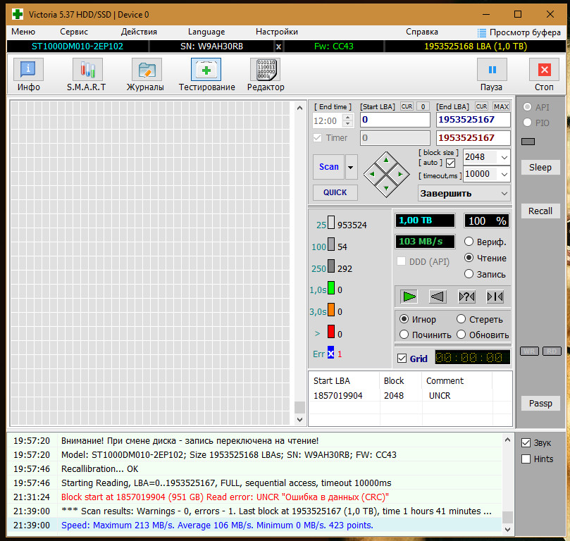

Второй диск запись прошел удачно, а вот чтение выявило одну ошибку, 1 синий сектор. Решил от этого сектора прогнать в режиме Стереть, и снова прогнал полный цикл Чтения, чтение прошел без ошибки, но статус Смарт так и остался Unideal
Диск1 Виктория чтение после записи.jpg [ 240.47 КБ | Просмотров: 1768 ]
Диск1 Виктория Чтение2.jpg [ 184.31 КБ | Просмотров: 1768 ]

График надо показывать, а не эти дурацкие квадратики. Винт успешно разваливается и тесты в вике вряд-ли помогут.
Регистрация: 28.05.2016
Откуда: Сызрань
Все другие программы AIDA64, SeaTools, CrystalDiskInfo, CrystalDiskMark 5 с самого начала ни чего плохого в этих дисках не нашли. Только Виктория на них ругается, ладно хоть один из дисков подружился с ней. Просто все эти тесты Виктории, которые уже 3 дня гоняю, не вредят самим дискам? Я же не единственный у кого есть такие Seagate BarraCuda ST1000DM010, какой у вас статус Смарт в Виктории? Просто всегда разные результыты выдает Виктория после Чтения на одном и том же диске.
Это из-за мелочей типа UDMA CRC Error. Это судя по всему чисто заморочки вики.
