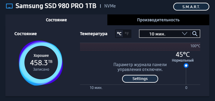

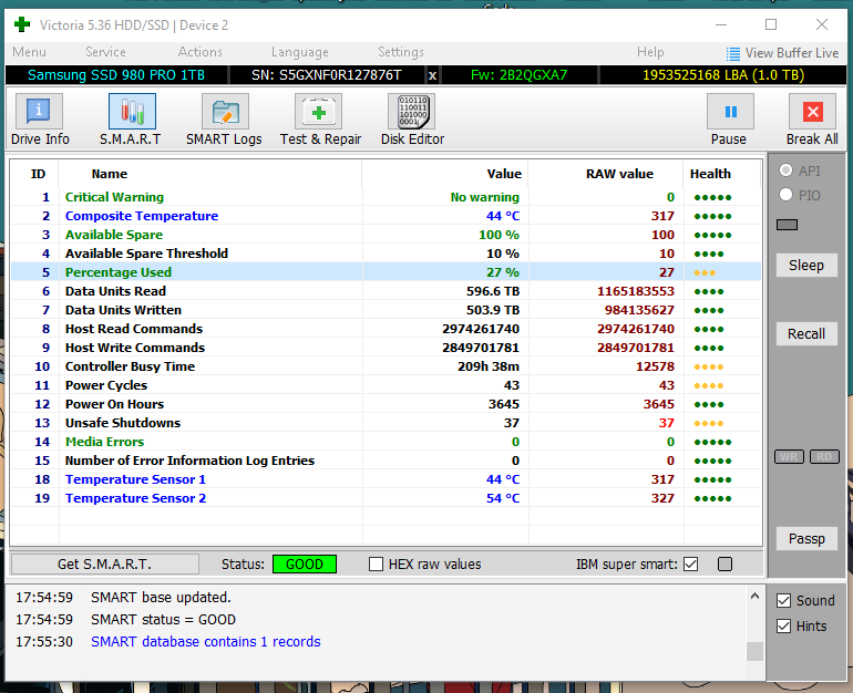

Привет, заказал ссд с телемарта, писали состояние от 70-89%, это самсунг 980 про, я думал ну ок, там наработка по часах пару тысяч, но смотрите сколько здесь записано тб, 458
Это ж много, или это только я думаю что много?
Так вот вопросы, это действительно 70% состояние? Сдавать ссд в магазин или оставить себе? Сколько он в теории может прожить если он у меня под систему и библиотеку стим будет
Спасибо заранее и не ругайте, что искал халявы
Судя по смарт 27% ресурса выработано. Судя по всему 0 будет в районе полутора петабайт. Так что если ориентироваться на эти данные то проблемы нет.
Если подумать с другой стороны 458TB на терабайтном накопителе при среднем WA (предположим) 2.5, то это чуть больше 1000 циклов. При том что совреемнная 3D TLC имеет не менее 3000, тем более на накопителе такого уровня.
В общем, пользоваться можно без проблем я думаю, еще очень долго.

Maodzedyn Это немного.
