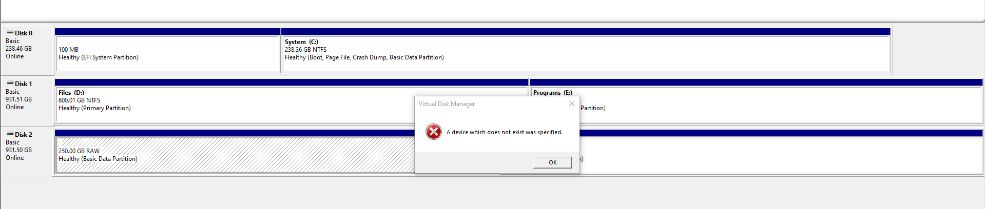

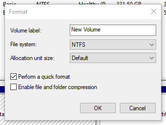

Ребят, я хотел поставить винду на ссд, она не поставилась, потом я через утилиту aoimei partition assistant проформатиловал, выдало ошибку и теперь диск система видит, но инициализироватть его я не могу, разделил при установке винды на два сектора и теперь оба в формате RAW, вобщем сломал ссд в первый же день :/
Так вот вопрос, как его проинициализировать теперь?
Прикрепляю скрины как он виден в ос
Я пробовал форматировать, не дает система, пишет ошибка
Screenshot_3.png [ 32.21 КБ | Просмотров: 686 ]
Screenshot_4.png [ 15.07 КБ | Просмотров: 686 ]

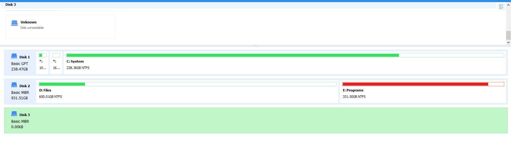

Такие дела, руки видимо у меня с одного места, подскажите как починить, не сломал же я диск на совсем верно?
P.S из диспетчера устройств удалял после ребута тоже самое
Screenshot_5.png [ 8.85 КБ | Просмотров: 684 ]
Screenshot_6.png [ 7.47 КБ | Просмотров: 684 ]

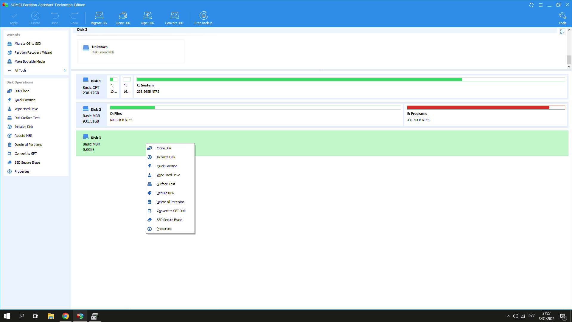

Вот что в аоимей можно с ним сделать, не рискую нажимать что то раньше времени
Screenshot (243).png [ 110.97 КБ | Просмотров: 684 ]

Maodzedyn

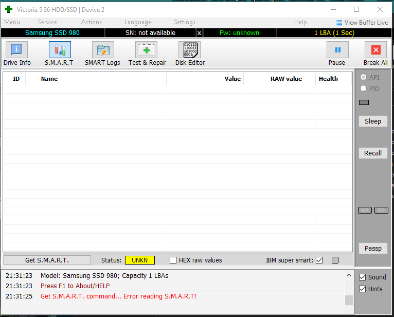

SMART покажите и используйте всегда встроенные средства управлением разделами. Удалите все нынешние разделы для начала.
Регистрация: 28.03.2020
MiG73 писал(а):
Maodzedyn
SMART покажите
Screenshot_7.png [ 37.47 КБ | Просмотров: 683 ]
Не взаимодействует система з диском, удалить тоже не хочет, и смарт пустой
Очень надеюсь что не кирпичнул...
Файлов нужных мне на нем нет, если можно как то восстановить то подскажите как

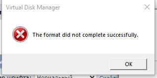

Вот что при удалении пишет
Screenshot_8.png [ 30.71 КБ | Просмотров: 678 ]
UPD. Удалил диск через загрузочную флешку, он появился вроде, но потом ищез после ребута, походу нужно как то востанавливать((

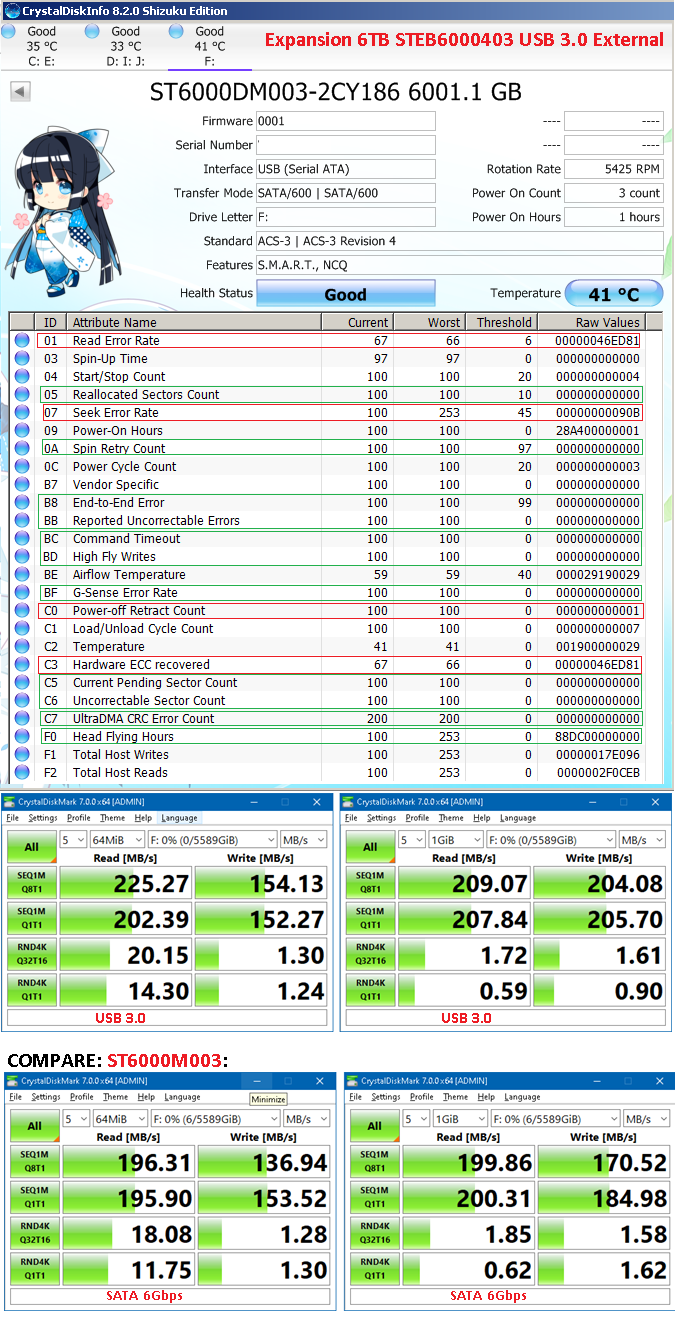

Ни фигаси в первый же час я получил:
CrystalDisk 1й час работы
STEB6000403 Expansion 6TB USB 3.0_CrystalDiskInfo_&_DiskMark_2020-02-04.png [ 359.84 КБ | Просмотров: 646 ]
Забил я сразу на эти накопленные ошибки (о несущественности которых меня тут на этом форуме давно осведомили), и я уже не первый год успешно использую этот диск.
Замечу что у меня есть старые Seagate которые проработали более 40 000 часов, и у них "по нулям" «Read Error Rate», и «Write Error Rate». И вообще таблица SMART в них очень короткая и в ней отсутствует строчка про ECC, и лишь накопились «Seek Error Rate». Но с теми дисками нет проблем.
Итак, возвращаемся к ранее поставленному вопросу, и мной отмеченному - ". . . ошибка ECC не отностится к 5-ти важным на которые нужно обращать первоочерёдное внимание, не относится к тем 5-ти наиболее часто сигнализирующим о возможном предстоящем отказе диска. "
То есть берите пример с меня )), и пользуйтесь диском, проверяйти SMART, но не слишком заморачиваясь тревогой о НЕ самых критических параметрах. Опять, - ведь известны случаи когда диски внезапно умерали при отличных параметрах SMART.

вродебы у сигейта не ошибки эти огромные числа, а некое отношение числа каких-то событий к числу каких-то ошибок. о которых сигейт никому не расскажет.
вот любят некоторые усложнять жизнь. придумали неидеал, теперь другие будут страдать фигней разной больше чем раньше.
Каждое чтение сопровождают сотни корректируемых ошибок, это просто реальность. WD просто оберегает психику пользователя :)
Насколько старые? Как минимум с поколения 7200.7 смарт сигейтов всегда демонстрировал эти ошибки. Это всегда было их особенностью.
