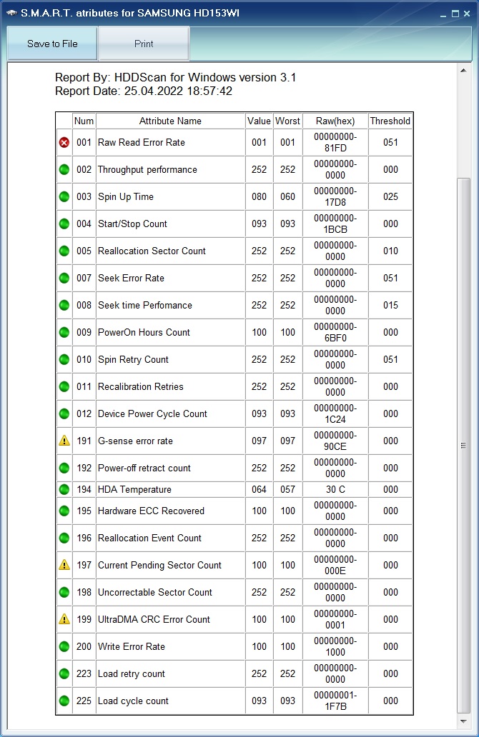

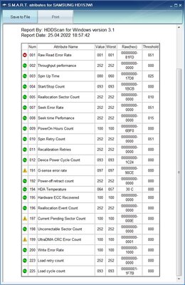

Винда пишет, что жесткому скоро все. ОС - Win7x64 c последним сервис-паком.
Сообщение:
"Диагностика дисков Windows обнаружила ошибку S.M.A.R.T. на диске SAMSUNG HD153WI ATA Device (тома D:\)..."
Model: SAMSUNG HD153WI
Firmware: 1AN10003
Serial: S1UVJ1RZ500372
LBA: 2930277168
Report By: HDDScan for Windows version 3.1
Report Date: 25.04.2022 18:57:42
SMART:
smart.jpg [ 231.35 КБ | Просмотров: 701 ]
Идущий осилит дорогу
Регистрация: 22.12.2012
У диска много ударов по нему, у него явно от этого проблемы, атрибут с красным крестиком на это намекает.
Регистрация: 15.03.2017
Откуда: Канада
Фото: 24
zanac писал(а):
SMART:
И ещё плохой параметр 197 - количество нестабильных секторов, которые еще предстоит переназначить или перераспределить. По мере накопления может привести к потере ОС, диск может превратиться в RAW.
Диск ненадёжный, и после спасения ценных данных (если есть), - его можно использовать для экспериментов.
i7-3770K, Noctua NH-U9S, G1.Sniper M3/Z77, G.Skill_4x8GB_F3-2400, Sapphire_RX460, Corsair_RM750-Gold, SilverStone-LC16MBM_HTPC, A/V Sony_STR-DH790 7.2
Регистрация: 31.05.2010
Откуда: Минск
Фото: 4
Несколько файлов и папку не смог скопировать из-за ошибок, причем с утра при загрузке винда восстановливала файловую систему на нем. Скорость копирования основном была 3-4 мб/с, порой разгонялась и до 70 мб/с.
Диск на полочку, спасибо за ответы.

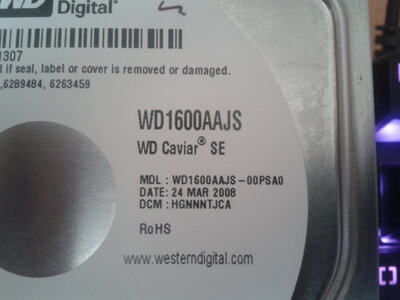

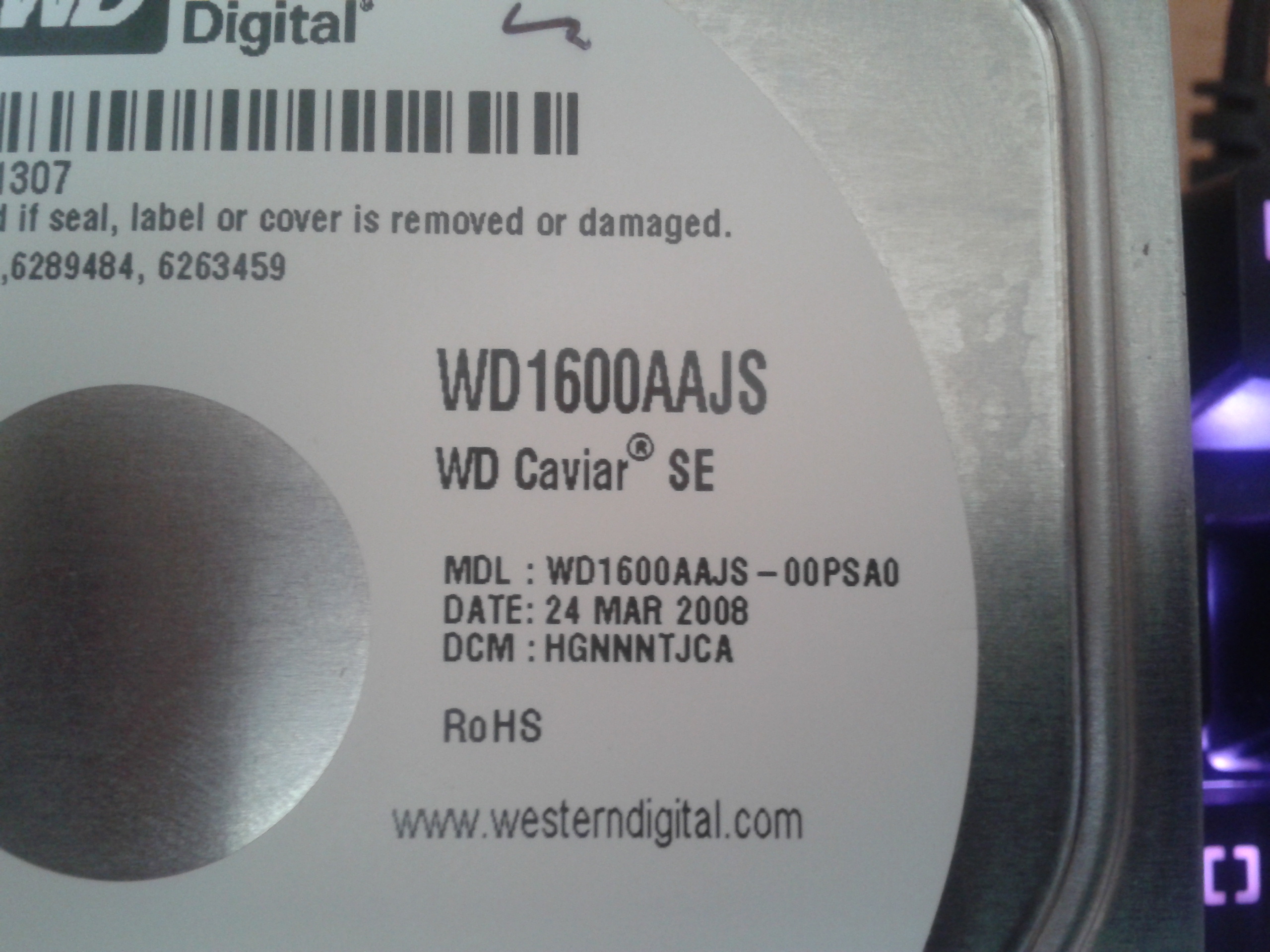

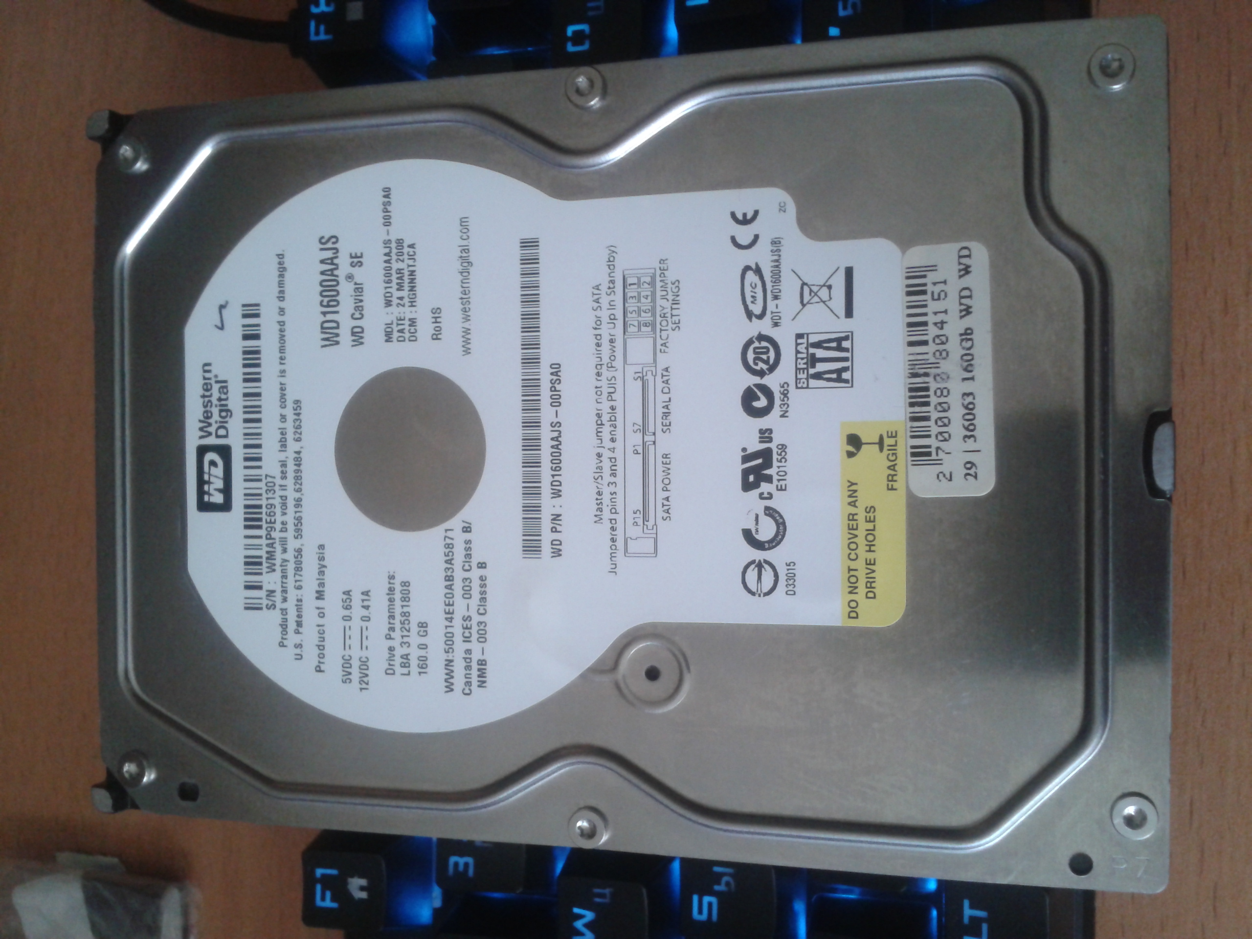

Парни вопрос. Батя принес винт со своего РС, со словами мол кажется диск умер, он не раскручивается. Закинул в контейнер, подал питание, тихо как в могиле (в свой комп не совал, много мороки его из ниши стола вытаскивать, посему хз). Он даже не раскручивается. Диск никто не разбирал и не ковырял. Как сунули его в корпус в 2008 так он там до 20 апреля 2022 года и стоял. Можно его как то поднять, хотя бы для копирования? Там весь сыр-бор из-за нескольких папок (старые фото и записи с видеокамеры). Отец звонил в какой то СЦ, так там заломили столько что бате и фото с видео вытаскивать сразу расхотелось.
Собсн-но сам гЫрой
2022-04-30 16.01.37.jpg [ 940.2 КБ | Просмотров: 444 ]
2022-04-30 16.01.28.jpg [ 1.05 МБ | Просмотров: 444 ]
Регистрация: 17.07.2011
Откуда: Нижний Новгород
Фото: 177
Spike Rus Для начала снять плату, почистить ластиком и спиртом контакты.
i5 12400F/MSI-B760PII-D4/2x16GB/AsusTurboRTX4070/Samsung830(256GB)/M9PeGN(512GB)/6TB+6TB+6TBhdd/HAF932/RM650x(CP-9020091)/SonyKDL-43W808C/Win10insider
Откуда: Канада
Фото: 24
Да, начать с чистки контактов. Добавлю что мне очень давно с подобного "мёртвого" диска удалось вытащить файлы.
Через SATA диск не определялся. Совсем, никак.
Главное что хочу заметить, - на удивление получил доступ подсоединением через USB (?!) , - как требовала программа (скачал и использовал её лишь один раз давно, сейчас к сожалению не уверен в названии).
И посмотреть, может там что сгорело, на старых вд это бывает.
Регистрация: 30.07.2014
Откуда: Россия/Брянск
kolyan1980-08-11, Cocoa, Sania.,
Ластиком и спиртом это уже пройдено. Проделал как только диск попал ко мне в руки. Просто писать не стал т.к. это я обычно делаю по умолчанию когда в руки попадает старое железо. Диск не заработал. Плату правда не откручивал, у меня биты звездочки нету.
Диск я ставил в контейнер. Нет даже шума что диск раскручивается => комп его не видит, диска то по сути нет. Контейнер 100% рабочий т.к. в нем на ПМЖ прописан WD Green на 1 Тб. Контейнер со своим питанием, посему и с питанием проблем нет. В комп пока нет возможности поставить проверить что скажет Смарт.
Фото: 177
Spike Rus Так контакты с обратной стороны платы нужно чистить, так что откручивать полюбому.
