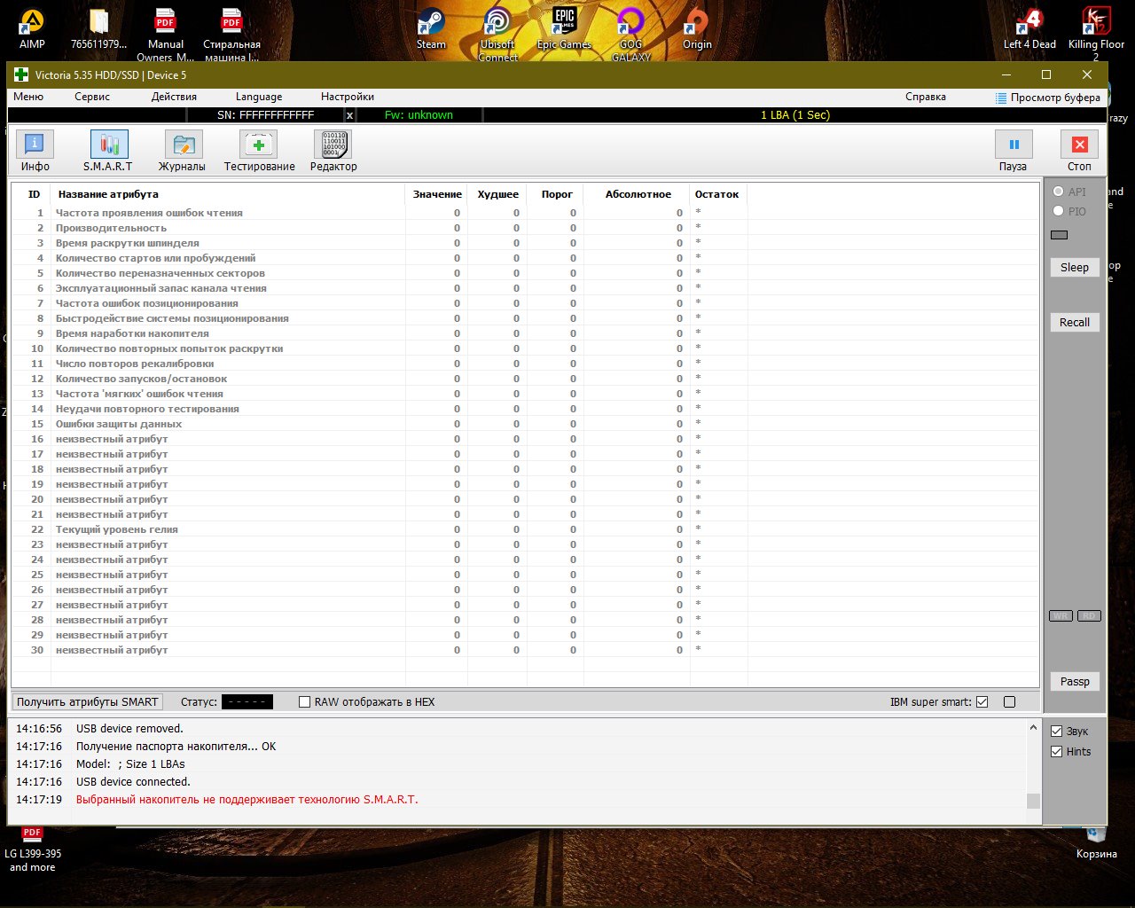

Не смогли бы пояснить что это за контейнер? Который не позволяет проверить SMART.
Я вначале подумал что это контейнер с подсоединением через USB . . . Но из-за последнего предложения стало непонятно.
У меня все USB внешние накопители - позволяют видеть SMART всех вставленных внутрь дисков когда подсоединены через USB к моим ПК.

Cocoa А этот Смарт видимо не дает посмотреть.

Spike Rus писал(а):
А этот Смарт видимо не дает посмотреть. . . модель. Tsunami Artek Speed 3500
Если в диске НЕ обнаруживается никаких движений, - то и читать с него никак.

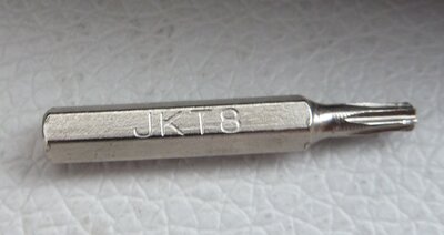

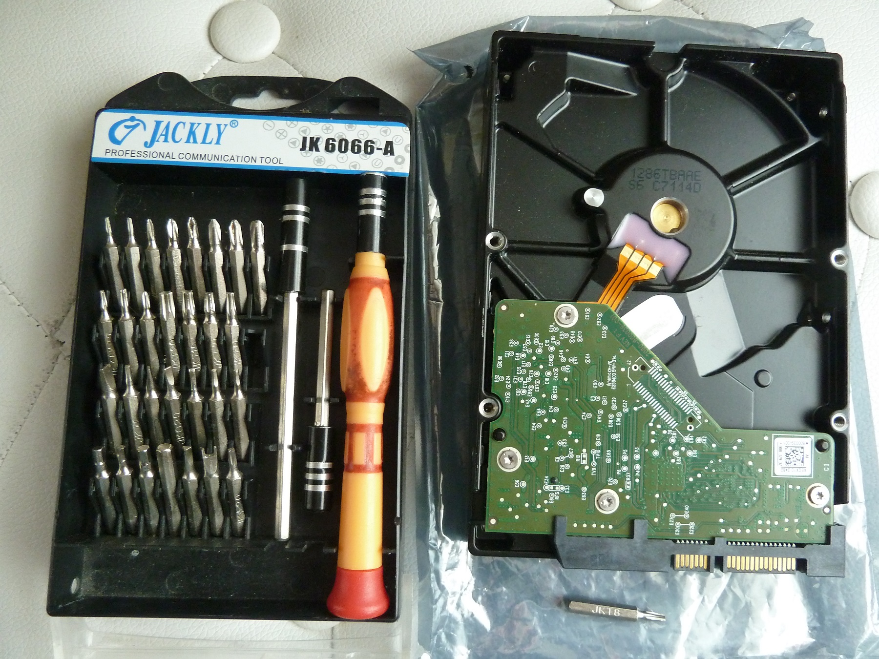

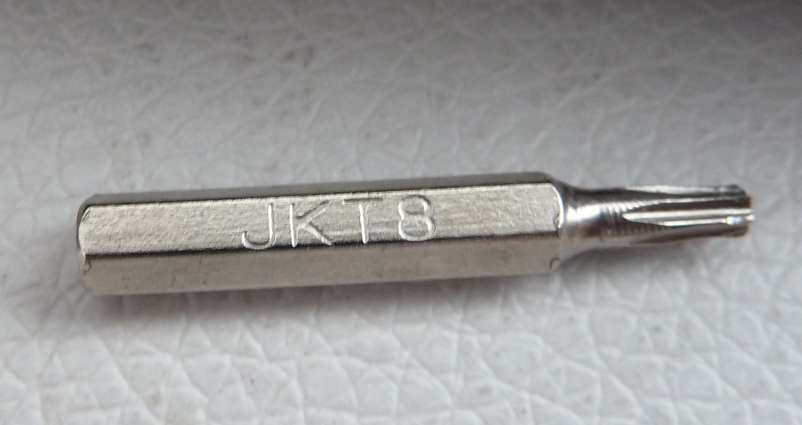

кто подскажет какой номер звездочки нужен что бы открутить винты на HDD что бы снять плату.
JKT8 - прекрасно подходит к WD10EZEX
JKT8_bit_for_HDD.jpg [ 268.15 КБ | Просмотров: 1093 ]
JACKLY_JK_6066-A_tool.JPG [ 832.63 КБ | Просмотров: 1093 ]
Это маркировка этого производителя, у остальных это T8 от слова Torx. Т8 хоть и подходит, но есть люфт от которого может сорваться. лучше Т9 использовать.

Sania. Т8 не подходит, прокручивается. Сегодня спецом ходил в Фикспрайс и взял набор бит за 199 руб. На Т9 биты там нет, там как то четными только, а Т10 уже не лезет. В общем заказал набор бит на Я.Маркете. В четверг будут.
Регистрация: 22.12.2012
Разное качество бит, но я и написал о Т9, он точно подойдёт, нормальной битой и Т8 можно открутить даже, но не стоит.
