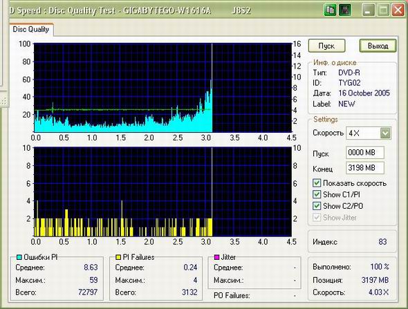

чего вам щас покажууууу)))) уууухх) та двухсторонняя болванка..решил испробовать на деле)))
первая сторона)))
нравицца?))))
вот вторая сторона..еще круче))
http://img45.imageshack..us/img45/292/se ... g027uj.gif
TYG02??????))))
...вот так вот)
болванку на память) отложу как образец фэйков ))
берем вербатим настоящий TYG02
http://img76.imageshack..us/img76/5784/v ... g029nn.gif

salvador
А вот графики на моем резаке, такой же как и у тебя двусторонней болваник типа "TYG02"
и с другой стороны
http://forum.ixbt.com/post.cgi?id=attac ... 313:3649:1
отсюда http://xtremelabs.org

Повторюсь. TY не делает двусторонних болваней. Это подделка (см.1стр.)

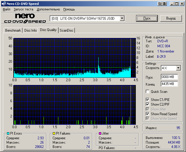

Вот так пишет Lite-On 1673S DVD+R MCC04
http://forum.ixbt.com/post.cgi?id=attac ... 313:3709:1
Так, перехожу на них, а то накупил "минусовок"
