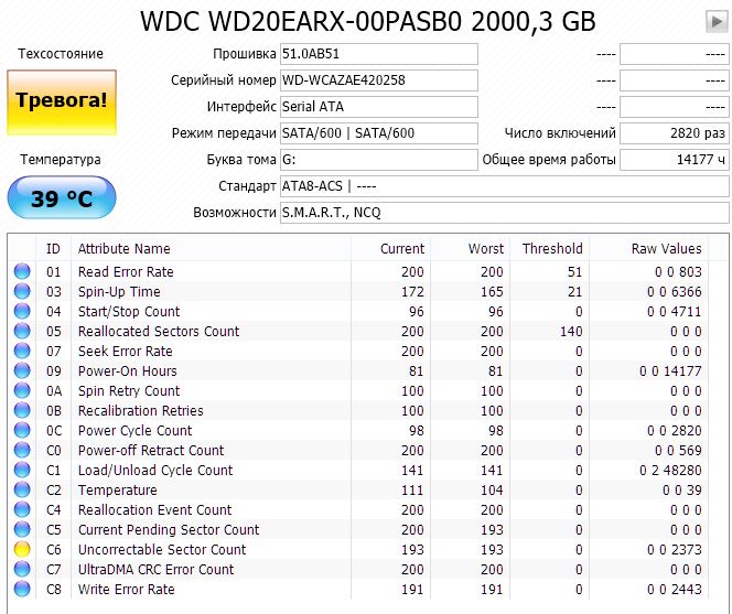

Народ так у меня какое решение? Забил нулями видно по скрину нестабильные ушли.Потом при записи опять потихоньку появляются, счас поставил кучу файлов на него писать потом приду с работы попробую перелить их на другой диск и гляну сколько стало нестабильных... Может его разбить по другому исключив из работы эти сектора ?

Диск продолжает работать. в терминах кристалдиск инфо сначала было к примеру 20 нестабильных секторов, потом нестабильные исчезли, стало двадцать неисправимых, но ни одного переназначенного так и не появилось.
Диск продолжает удивлять, до этого на нем были бэды судя по mhdd или виктории, но вот теперь все беды пропали, тест поверхности идеальный, скорость ровная, но теперь 2373 сектора которые не возможно восстановить по смарту. Общая емкость диска не уменьшилась как я бы мог понять. Было Емкость: 1907728 МБ Физический сектор: 3907029168, стало Емкость: 1907728 МБ Физический сектор: 3907029168 Или если начать запись, то я не смогу записать столько же сколько раньше? Но MHDD проверяет все сектора и во все пишет и число секторов не поменялось.
