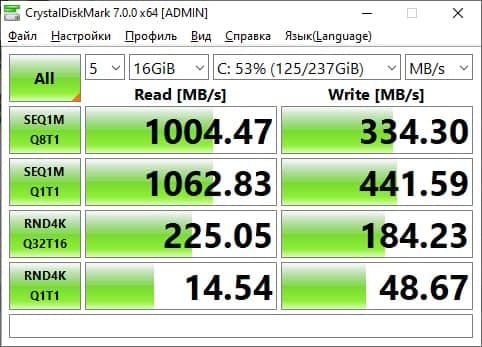

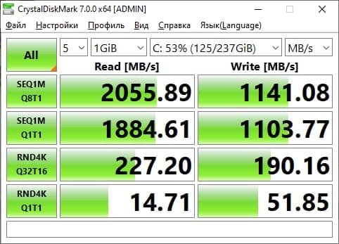

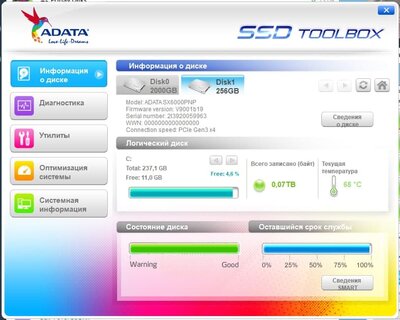

только что обновлялся (с момента предыдущего поста по текущий пост) на новую версию винды (с 1909 до 20Н2)
ИМХО, очень долго для SSD (1 час 40 минут)

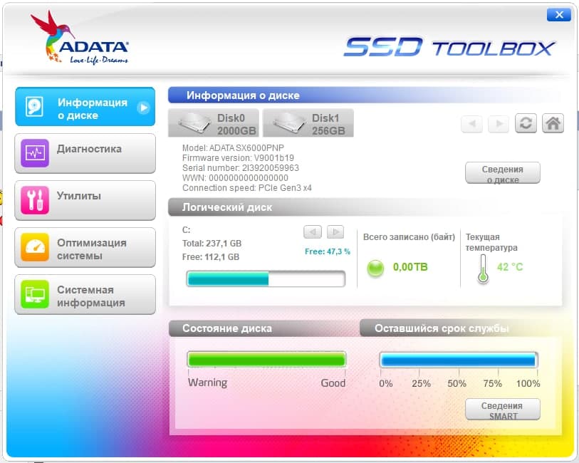

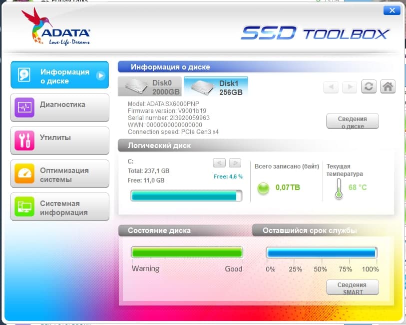

Добавлено спустя 31 минуту 49 секунд:

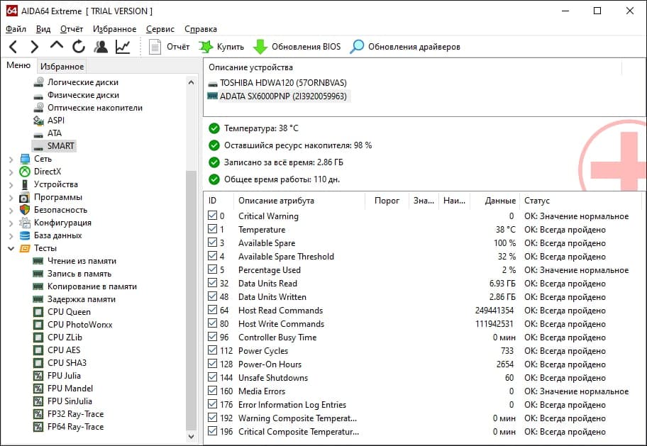

Собственно, вот тесты, смарт, и температура во время теста
photo_2021-01-03_13-20-24.jpg [ 54.32 КБ | Просмотров: 12677 ]
photo_2021-01-03_13-20-20.jpg [ 29.64 КБ | Просмотров: 12677 ]
photo_2021-01-03_13-19-40.jpg [ 74 КБ | Просмотров: 12677 ]

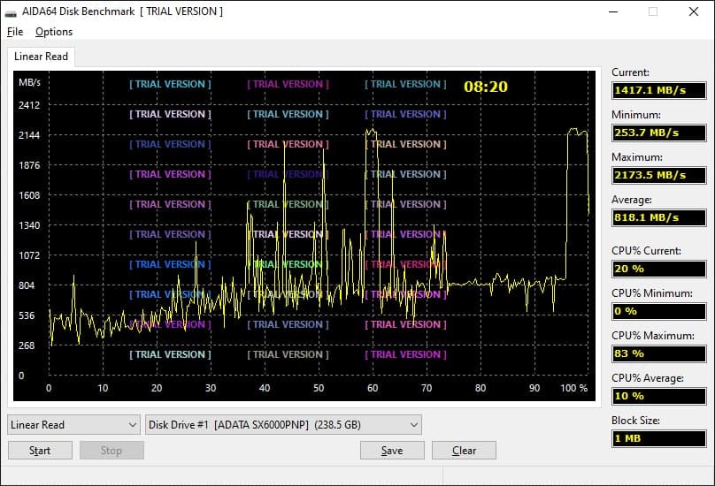

incogn1to,

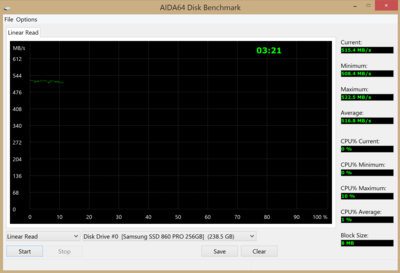

Безбуферный ссд маленького объёма, забитый под завязку и работавший так с ОС. Предсказуемо будет низкая производительность. Тест интересен именно линейного чтения, примерно такой:
скрин
860p.PNG [ 68.32 КБ | Просмотров: 12675 ]
Разница тут в том, что CDM пишет новые данные и их читает, а такой тест просто читает содержимое диска. Если там будет всё плохо то собственно будет примерно понятно в чем проблема.
Решение - почистить хотябы процентов 20 места, забэкапить, стереть, разбэкапить. Это восстановит производительность до состояния нового. И стараться так не забивать ссд.

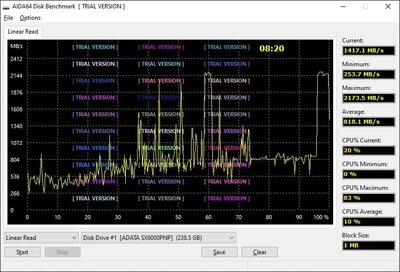

Регистрация: 02.01.2021
Каюсь, забил много места. death stranding перенес туда (60+ гб), думал будет быстрее, ага))) + 16 гиг на тест кристалмарка
Почистил.
Сделал линейное чтение аидой. температура 42 в течении теста (обдув работает, зараза. колхоз, но всё ж)
photo_2021-01-03_14-48-37.jpg [ 52.24 КБ | Просмотров: 12664 ]
photo_2021-01-03_14-47-42.jpg [ 69.18 КБ | Просмотров: 12664 ]
Регистрация: 15.01.2013
incogn1to,
Даже вполне прилично выглядит. Не должно тормозить, во всяком случае теперь. Ясно что это не 2-3ГБ/с которые обещали, но бывает много хуже.
Интересно что адатовская утилита явно фигню показывает про количество записи...
Да, она показывает то 0,05Тб записанных, то 0.00 (и то, и то фигня полная. за 2 года явно больше)

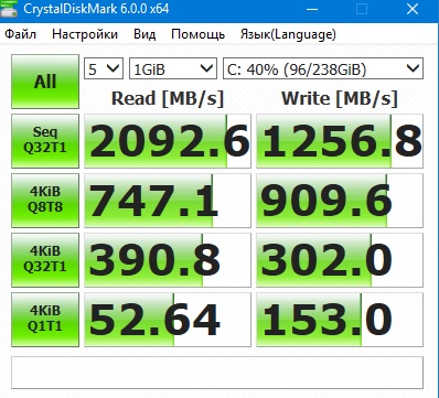

Регистрация: 01.05.2004

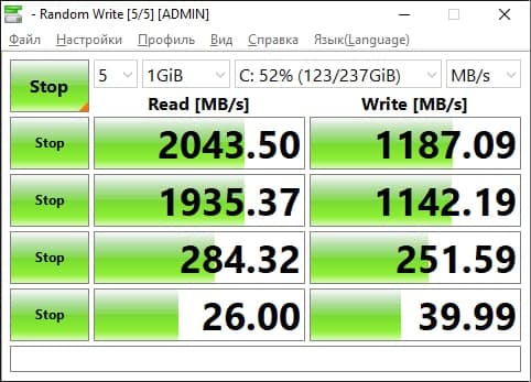

Это какая-то дичь! Вот как должно быть:
ssd.jpg [ 72.34 КБ | Просмотров: 12639 ]
Это не дичь, это вполне ожидаемый результат. И в нем даже ничего катастрофического нет, при тех условиях могло бы быть еще сильно хуже.
Тест 16гб файлами на ссд на котором свободно 27гб, т.е. заведомо в кэш не влезет да и при таком заполнении (<5% свободно во время теста) производительность заведомо очень сильно падает, правда в основном записи, но и на чтение косвенно тоже влияет.
А второй тест - 1гб файлами на ссд с заполнением <50% заведомо в пределах SLC-кэша.
При желании думаю тот результат очень легко повторить.

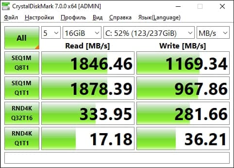

После очистки тесты такие.
Кстати, у нас разные версии (и настройки). так что, тесты различаются.
У вас какой ssd в тесте?
photo_2021-01-03_22-17-06.jpg [ 30.34 КБ | Просмотров: 12616 ]
photo_2021-01-03_22-17-00.jpg [ 30.4 КБ | Просмотров: 12616 ]
У меня тот же, что и у тебя. Тот, о котором данная тема: ASX6000PNP-256GT-C с последней прошивкой.
Такие настройки там по-умолчанию. Обновлять версию лень.

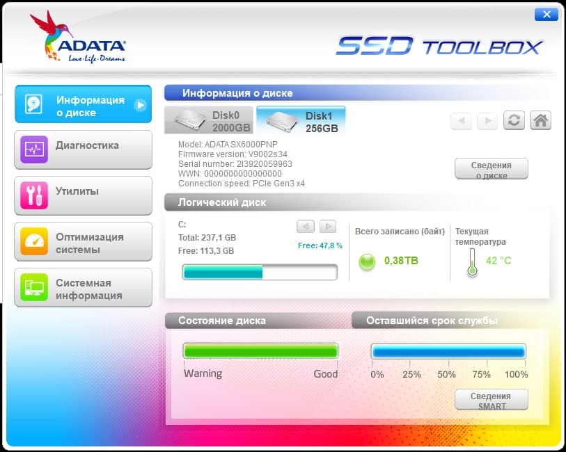

Обновил прошивку.
Стало лучше.
Меньше греется. Тупняков меньше. Софт при старте винды ведёт себя адекватно.
Это либо прошивка помогла, либо были проблемы с файловой (которые полечились параллельно с прошивкой, хотя я их не смог сдетектить).
И да, прошивка привела к полной очистке (собственно, софт об этом предупредил) - диск был даже не проинициализирован, без какой-либо таблицы.
Тесты прилагаю
photo_2021-01-06_01-12-43.jpg [ 52.75 КБ | Просмотров: 12563 ]
photo_2021-01-06_01-12-38.jpg [ 29.08 КБ | Просмотров: 12563 ]
photo_2021-01-06_01-12-26.jpg [ 30.8 КБ | Просмотров: 12563 ]
