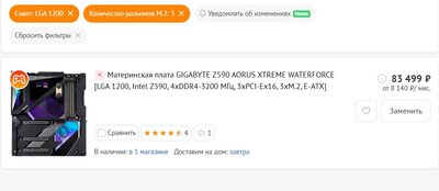

Megagad писал(а):
Z-ку смотреть. переход на 1700 сокет выйдет прилично дороже
Походу сменить сокет будет дешевле... :D
Добавлено спустя 3 минуты 36 секунд:
Я не нашел в продаже на Z чипсете материнок с 3 и больше слотами м.2

Оверпрайс какой-то. Грабют вас. С рук она около 10-12 тыс стоит. В магазине чуть дороже, конечно. Но не настолько.
Ее если на медь сдать, больше заработаешь)) Она на момент выхода больше 1000$ стоила. За 10-12к только водоблок от нее купить можно)

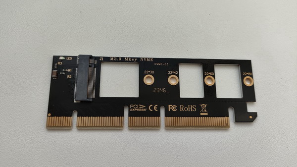

Cerios Cryptic писал(а):
Пока только адаптер купил, осталось определится с ssd.
Я то же думал о таком адаптере, но есть один смущающий момент: а можно ли на него установить ssd с установленным радиатором у которого есть нижняя ответная часть? Т.е. достаточно ли места между платой и самим ssd :?:

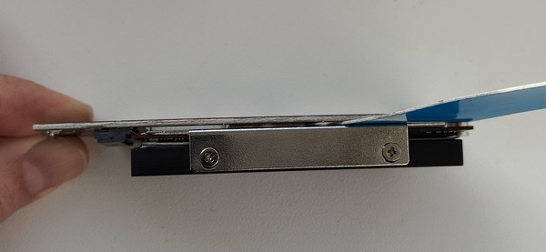

большинство переходников рассчитаны на DS SSD без радиатора. Высота над "платой" около 1мм. Можно поставить с радиатором, но тогда придётся искать "одностороний" и нижнюю прокладку поменять на "тонкую".

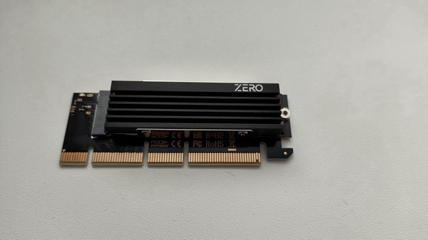

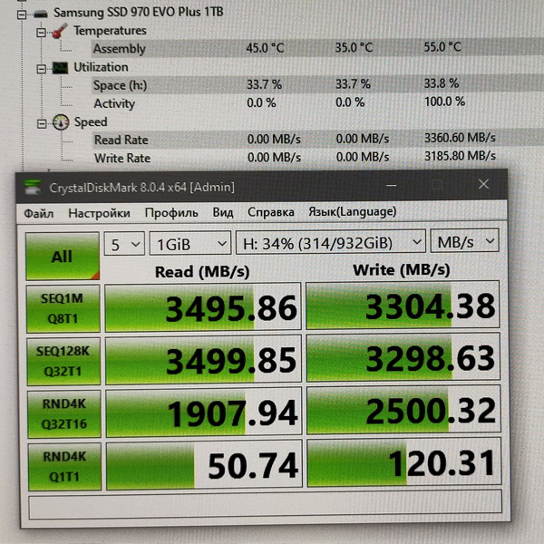

В общем купил на Озоне "дырявый" адаптер.
Места для установки одностороннего SSD с радиатором с ответной частью достаточно (нижняя термопрокладка стоит 0,5мм) и даже еще остается запас, примерно 0,5-0,7мм.
Скорость не режет.
