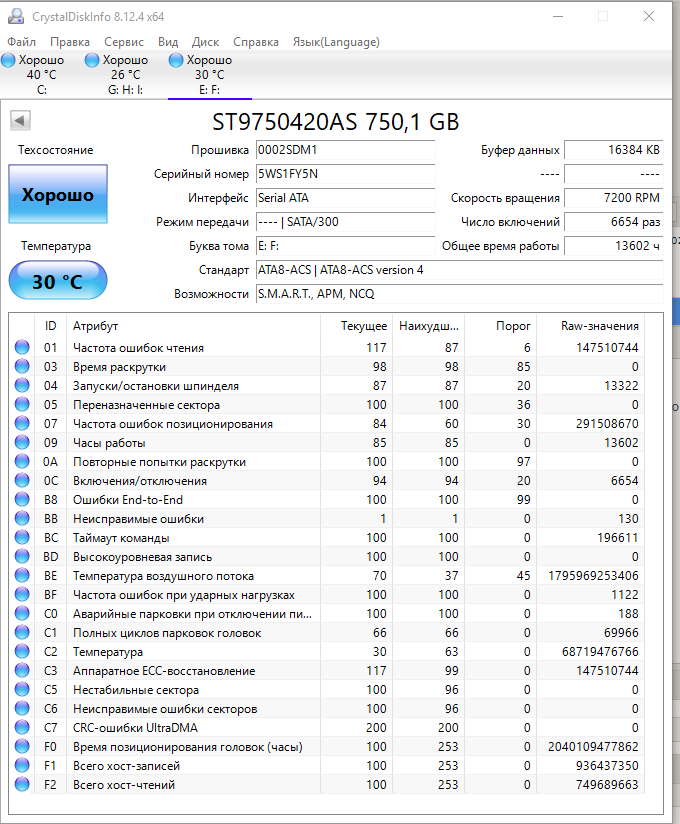

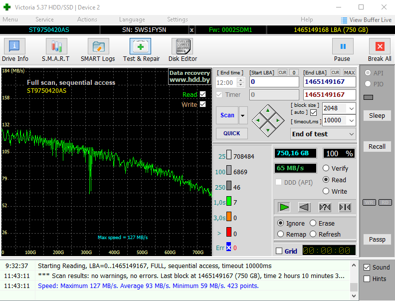

Регистрация: 10.10.2011
Откуда: Минск, Беларусь
Всем привет.
Помогите понять, HDD кандидат на смерть или еще поживет чутка. Подозрительный он, ибо еще недавно нестабильных и неисправимых секторов (с5 и с6) было 40, потом стало 70, потом все упало до 0.
На диске стояла винда, которая пару раз выдавала синьку и стала сильно хуже грузиться.
"скрины crystal disk info + скан Victoria. Диск ST9750420AS 750,1 GB"
Screenshot_1.png [ 58.81 КБ | Просмотров: 785 ]
Screenshot_2.png [ 79.34 КБ | Просмотров: 785 ]
И есть еще пара вопросов.
1. Насколько он надежный сейчас? Можно ли на нем хранить ценную инфу вроде фоток, если диск будет на полке лежать, а подключаться только когда надо скинуть на него что-то? На замену ему уже купил ssd для винды.
2. Можно ли на ssd хранить ценную инфу? Слышал, что если контроллеру поплохеет, то данные не восстановить.
3. Если покупать на замену hdd для хранения ценных файлов, то какой лучше? Есть еще ПК, куда можно 3,5" поставить и там HDD нуженее.
4. Либо для фоток и прочего лучше купить внешний, либо даже 2,5", как этот пациент, и бокс к нему?

Bloodfist42 Всё с ним нормально. Это были софтовые бэды.

Bloodfist42 каки и любой другой диск новый или старый безнадёжный, купите два и бэкапте ценную информацию, больше лучше.
Согласен с мнением:
Цитата:
Sania.
как и и любой другой диск новый или старый безнадёжный, купите два и бэкапте ценную информацию, больше лучше.
Добавлю что не помешает периодически контролировать, проверять качество хранимых фото (файлов).

Всем спасибо. Про софтовые бэды не знал. Почитал, кое-чему новому научился :D
Тогда имеет смысл купить еще какой-то диск, чтобы там то же лежали фотки. А этот буду как резерв использовать. Почищу и на полку положу. Раз в пол года - год буду туда фото и всякое грузить. Все равно их не так много делаю.
Остается только вопрос - есть ли смысл доверять ssd хранение важной инфы? Хз что купить для файлопомойки в основной комп. Но, наверное, надо hdd брать, т.к. восстановить проще + цена за гиг сильно меньше.

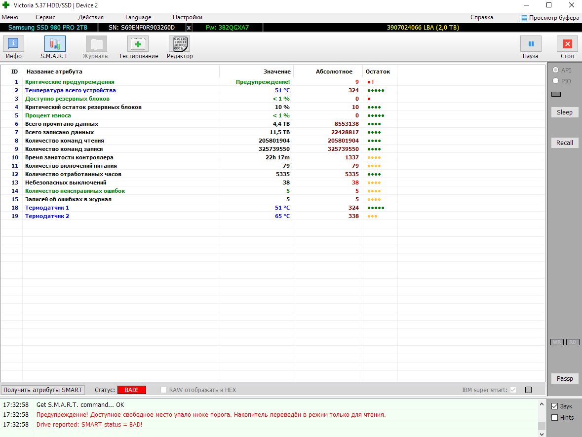

Упал системный 2Tb Samsung 980Pro в режим только для чтения после пары ночных отключений света, плюс стоял автозапуск пк, а свет отрубался всего на несколько секунд. Он какбы на гарантии еще, но инфа на нем по сути доступна и я думаю он не даст себя отформатировать, так как файлы я на нем даже удалить не могу. Прошивку обновить не могу, через Samsung Magician и OverProvisioning (я так понял добавить ему резервного места за счет общего объема) тоже не могу. Что мне с ним делать, если на нем присутствует важная инфа и форматирование не возможно я даже хз (на счет последнего пока не точно, пока файлы с него доступны буду выцеплять оттуда нужное).
Secure Erase тоже не проходит?
Попробую в последнем случае, только сегодня откис ссд, пока инфу переношу, если в итоге и он не сработает, то как его сдавать по гарантии когда там куча личных данных я без понятия, образ он мне тоже не дает снять, поэтому только по файлам могу тянуть.
