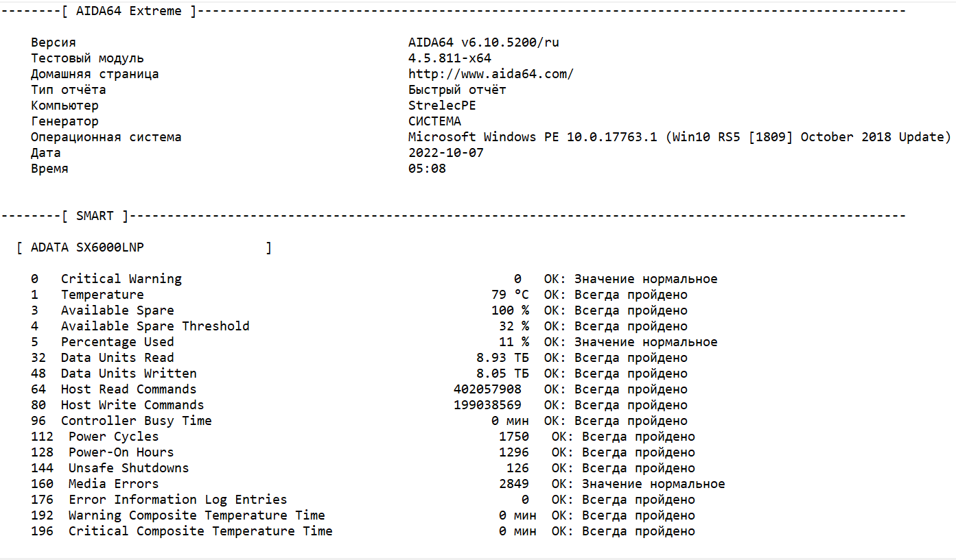

Регистрация: 07.10.2022
Здравствуйте! Буду премного благодарен!
Подскажите кто знает как решить проблему с SSD M2 (модель: Твердотельный накопитель 128Gb, XPG SX6000 Lite PCIe Gen3x4 M.2 2280).
Ситуация такая, включаю ПК система(Windows 10) не запускается и уходит в диагностику и восстановление. Восстановиться не удалось.
В bios указанный диск видит и распознает(по модели и объему).
Через загрузочную USB загрузил систему, так же диск отображается, на него могу зайти, файлы(текстовые, фото, фильмы и тд и тп) на месте все, но скопировать(так сказать сделать бэкап вручную) удается не все, на некоторые(многие) ругается и приходится пропускать.
Пробовал подкинуть к ноуту(поместил во внешний бокс и подключил по USB), почему то не видит в системе, хотел программами с сайта производителя потестить.
Чем можно эту ssd потестить и восстановить работу и вытянуть с нее все данные?

playernit Для начала прочесть шапку темы и выполнить рекомендации.
Вы про SMART?
Добавлено спустя 3 минуты 2 секунды:
0710Безымянный.png [ 84.29 КБ | Просмотров: 721 ]
Регистрация: 15.03.2017
Откуда: Канада
Фото: 24
Работал ли нормально этот диск ранее именно на данном ПК?
После чего случилась (началась) проблема?
Проверен ли данный ПК что он на 100%-исправно работает с другими дисками, выполняя чтение-копирование файлов?
Проверили - не нарушились ли установки BIOS? В первую очередь соответствует ли данному диску установка UEFI vs. Legacy?
Названный внешний бокс USB - он ранее работал с M.2 NVMe? Он точно предназначен для M.2 NVMe? А случаем не для M.2 NGFF SSD?
playernit писал(а):
Через загрузочную USB загрузил систему, так же диск отображается, на него могу зайти . . .
C загрузочной USB можете запустить 'ADATA SSD ToolBox' ? И проверить проблемный диск?

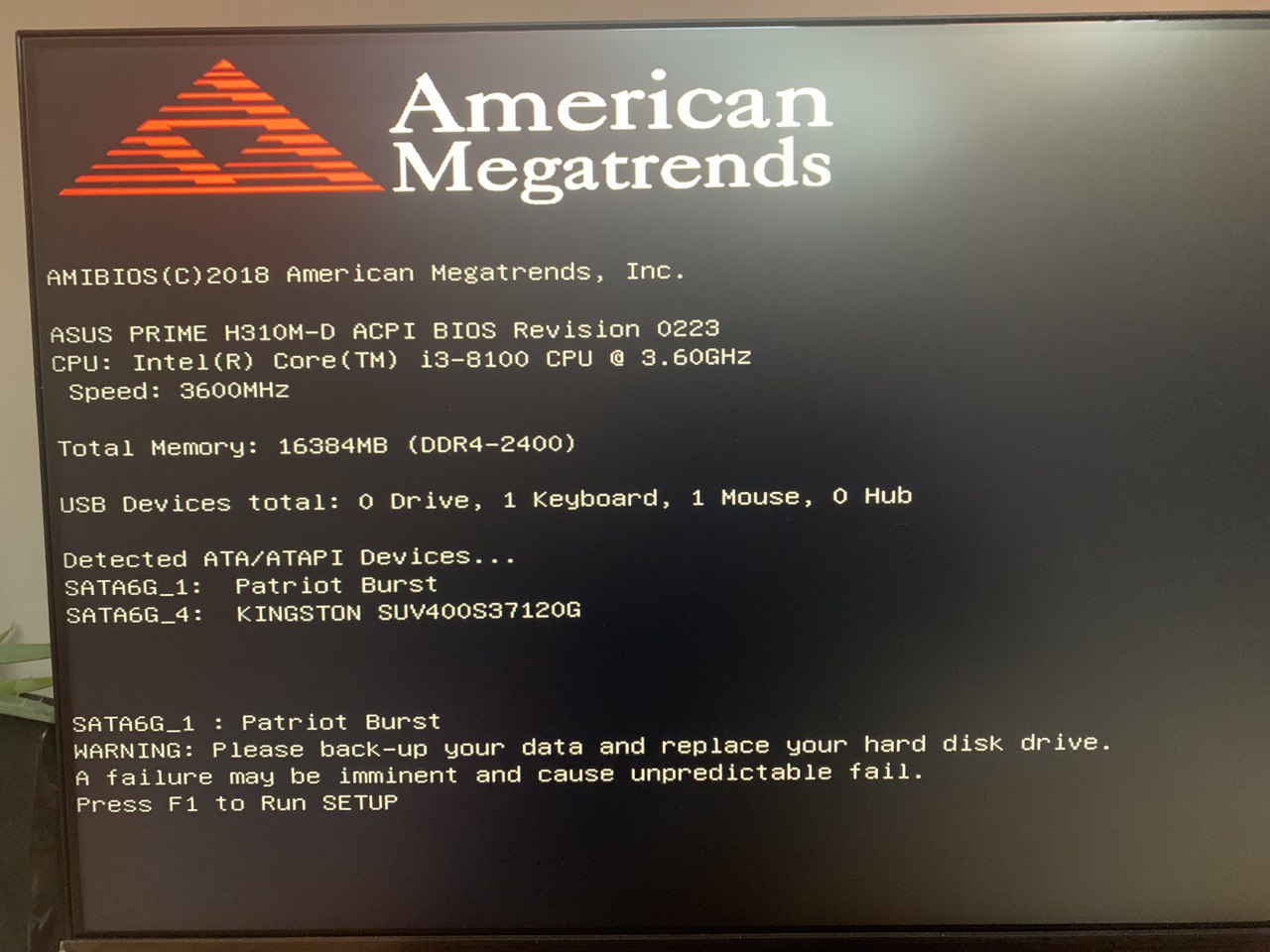

Регистрация: 18.10.2022
Привет.
Несколько дней назад при включении в Windows не отображался SSD диск Patriot Burst 480.1 GB, хотя в биосе был.
Сбросил биос на заводские и проблема пропала.
Сегодня при включении появилась ошибка, которая препятствовала загрузке Windows

После этого отключил SMART self test в биос, Windows загрузился

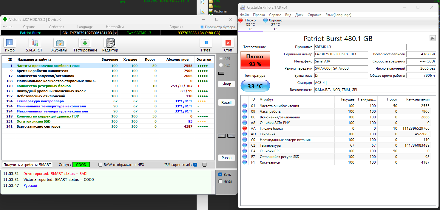

crystalDiskInfo + Victoria сейчас показывает это
Комментарий к файлу: crystalDiskInfo-Victoria
crystalDiskInfo-Victoria.png [ 118 КБ | Просмотров: 581 ]
Помогите решить проблему.
Диск уже отработал свое и на выброс или можно как то это исправить?
