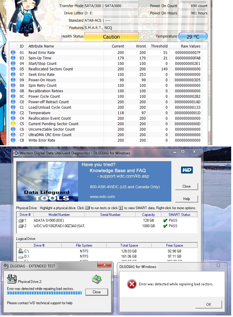

В порядке обмена информацией, - поделюсь как бывало в наших краях.
Случилось что мой 'WD 1TB Black' получил сообщения об ошибках
в CrystalDiskInfo и в 'WD LifeGuard Diagnostics'
WDC_WD1002FAEX-CristalDiskInfo-SMART_and_WD-Diag.jpg [ 298.73 КБ | Просмотров: 580 ]
Reallocation Event Count = 0
Current Pending Sector Count = D (или 13 в десятичной системе)
Read Error Rate = 7F (или 127 в десятичной системе)

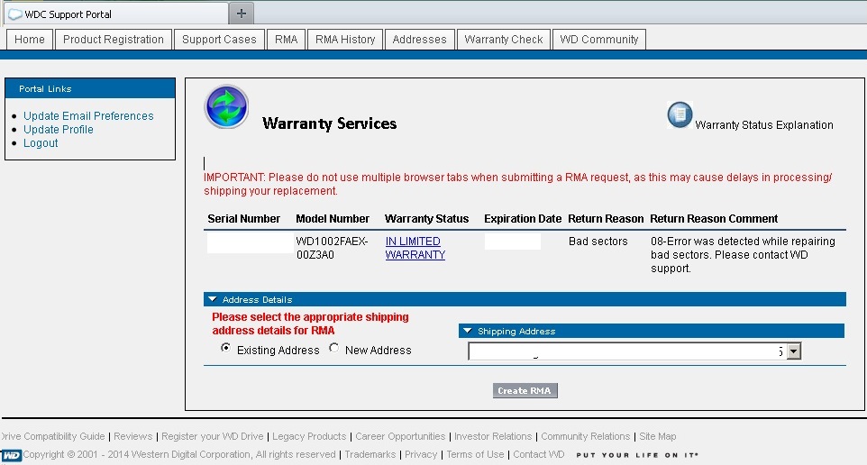

Я подал в 'Сервис WD' онлайн-запрос на MRA
RMA-request_WDC_WD1002FAEX.jpg [ 128.34 КБ | Просмотров: 580 ]
Без всяких разговоров мне ответили с инструкцией, и с этикеткой на бесплатную отправку, которую я распечатал и наклеил на упаковку.
Я не в курсе считали или проверяли в 'Сервисе WD' бэды, и растут ли они, и выполняет ли товар свои функции.(?) Мне лишь очень быстро прислали другой отремонтированный HDD.

По-прежнему - заполнение заявки онлайн (звонить, приходить ногами, разговаривать, выслушивать ответ - НЕ нужно). - Достаточно сослаться на скрин с 'WD LifeGuard Diagnostics", по результатам теста в котором сообщение об ошибке на диске и рекомендация контактировать (онлайн) с 'Сервисом WD'.
