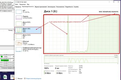

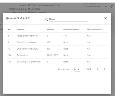

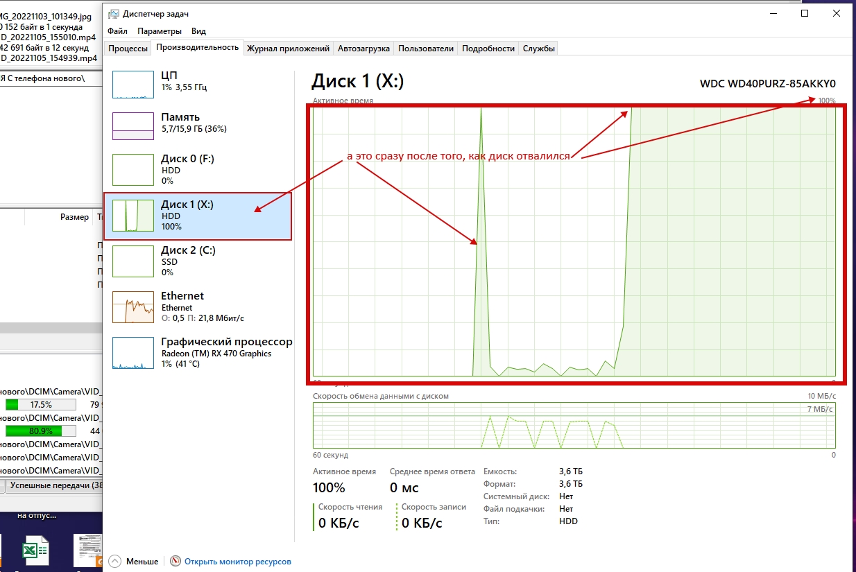

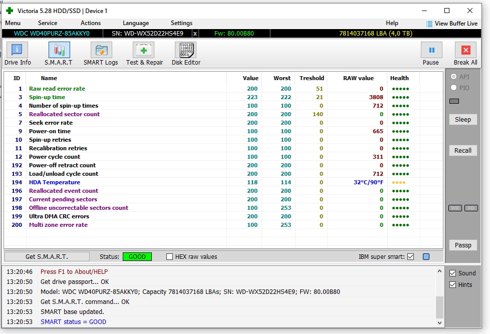

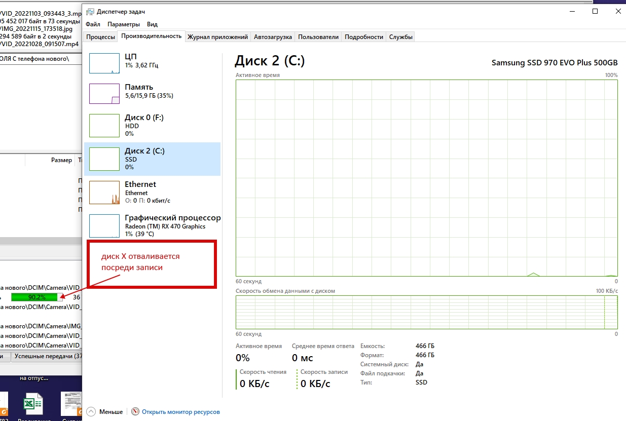

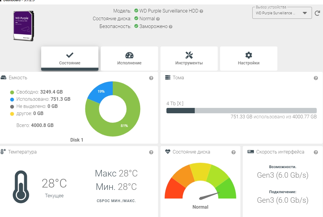

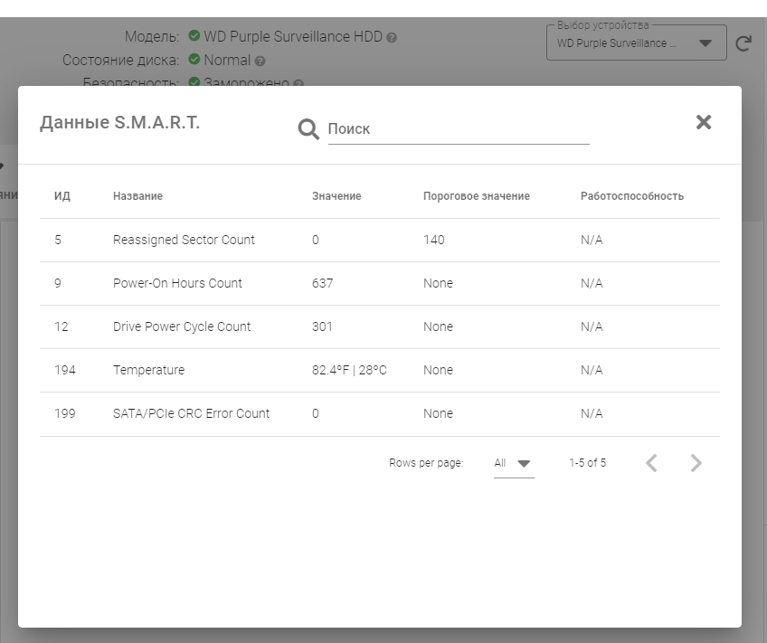

Добрый день!
Прошу подсказать, в чем может быть проблема.
Купил в феврале HDD WD Blue 4 Tb. Поставил, некоторое время всё было в порядке. Затем стал замечать странности - подвисания при открытии и копировании файлов (диск использовался исключительно как хранилище для фоток и видео, без торрентов). Примерно через полгода поставил WD Dashboard и та показала наличие более 4000 тысяч ошибок CRC. Диск сдал в магазин, поменял на такой же.
Прошло ещё 2 месяца. С новым диском стала твориться та же история. Сходил опять в магазин, поменял уже на WD Purple 4 Tb.
И с первого же запуска увидел такую же проблему с зависанием при открытии/копировании. При этом провел тест в виктории - и все нормально (кроме одного предупреждения - "preset timeout limit")! СМАРТ ничего не показывает. WD Dashboard или показывает, что всё нормально и все тесты пройдены, или же вообще не может завершить тест и выдаёт ошибку.
Да, когда диск долго не используется, он сначала раскручивается - это всё понятно и нормально. Но с какого ж он посреди записи может просто перестать определяться в диспетчере задач??
Не пойму, в чём дело. Проблемы по питанию? Но раньше у меня было не 2 хдд, а 3. И всё нормально работало. Шлейфы менял, переставлял с одного диска на другой - бесполезно. Драйверы? Винда? Или такая жуткая невезуха с WD? На что тогда поменять можно? Сигейты лично у меня когда-то сыпались в течение года-двух, я их поэтому уже лет 10 не покупаю.
Лично я Тошиба пользуюсь уже много лет. Тоже неприязнь к Сигейтам имею. Рекомендую. Ну а модель выбирайте по кошельку, серию Х300 допустим.
Конфиг в профиле.
Регистрация: 22.12.2012
Скорее мать или проц или оперативка.
Добавлено спустя 3 минуты 30 секунд:
Это раньше, а теперь они дохнут и нужно возможно менять, тут нужно проверять.
Регистрация: 04.12.2022
Если так, то каким образом проверить?
Не пойму вот что - второй диск ведь работает нормально. Тоже WD, но на 1 Тб. Работает идеально и не первый год, причем на тех же самых шлейфах, что и новый 4 Тб (буквально на тех же самых, менял их местами).
самый простой способ, подключить в другой компьютер, там и БП другой будет.
Регистрация: 15.03.2017
Откуда: Канада
Фото: 24
Опередили меня. Также считаю, причём это самый верный и быстрый метод разобраться.
Насчёт сравнения WD 4TB с 1-террабайтником, - последние намного более выносливые, простонародно выражаясь.
