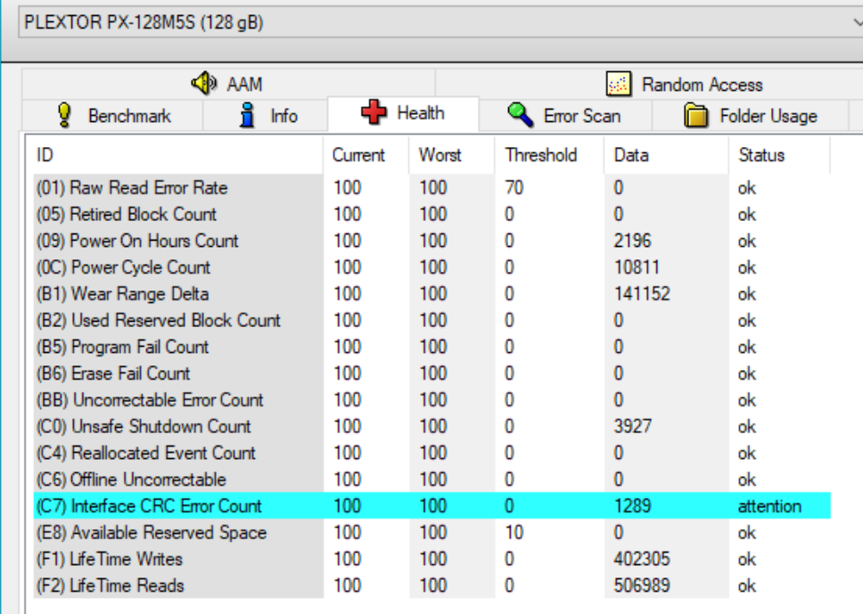

Диск PLEXTOR PX-128M5S, растет (C7) Interface CRC error count.
Кабель заменил, шина 100МГц, у остальных дисков Interface CRC error count не растет.
Что может быть?

Регистрация: 22.12.2012
Может быть с самим портом на чипсете проблема, смените на другой, а может вы в не чипсетный вставили и он глючит, это для начала пробуйте.
это системный раздел, SATA-1
можно поменять местами кабели SATA-1 и SATA-2
Без разницы он системный или помойный, главное в новый контроллер не вставлять.
удалил IntelRapidStorage - ошибки перестали расти, продолжаю наблюдение
Обычно дрова не причём.

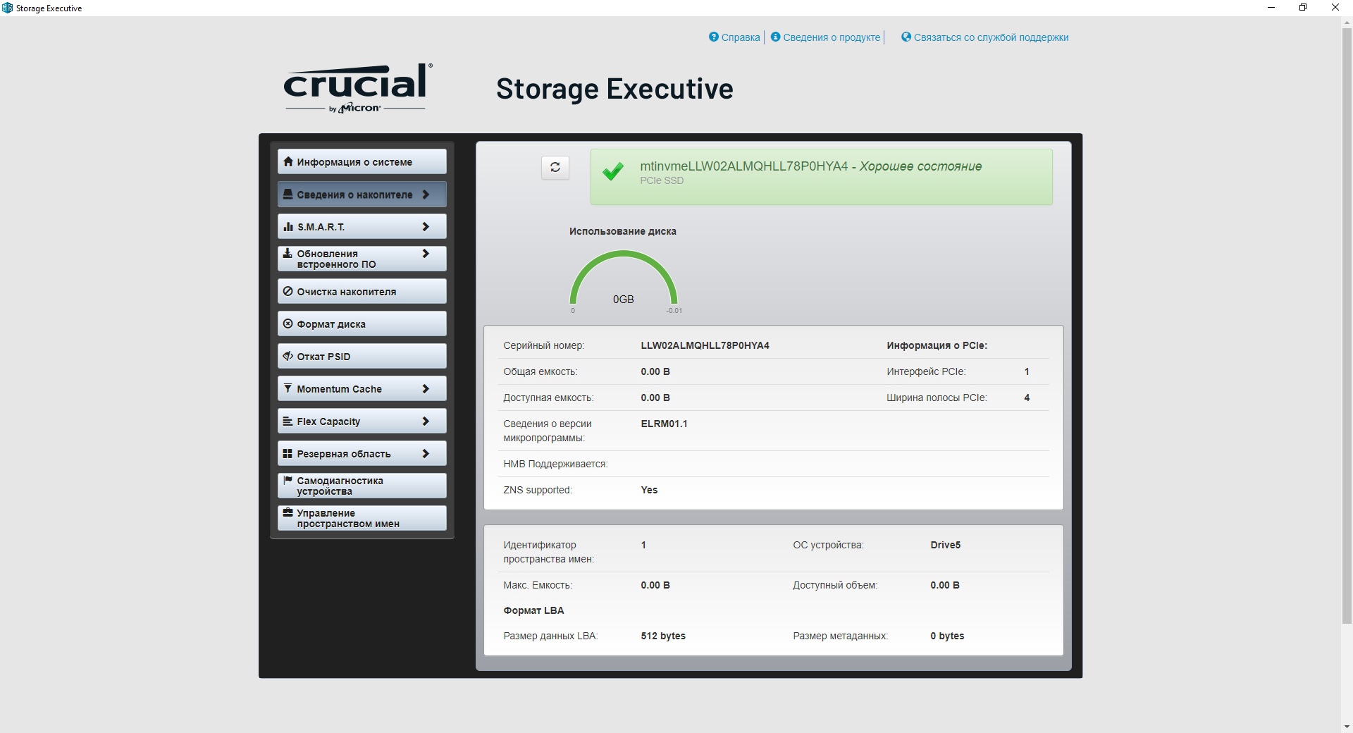

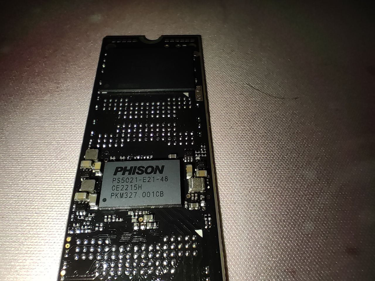

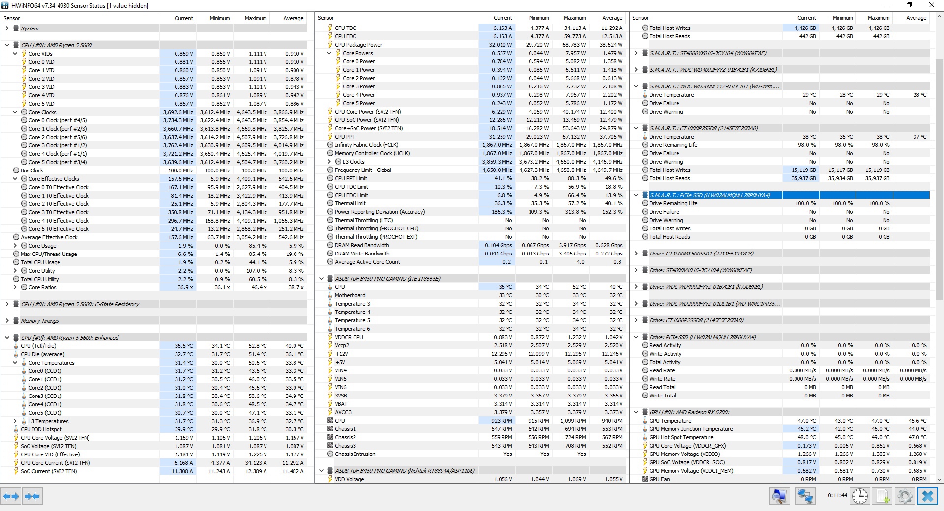

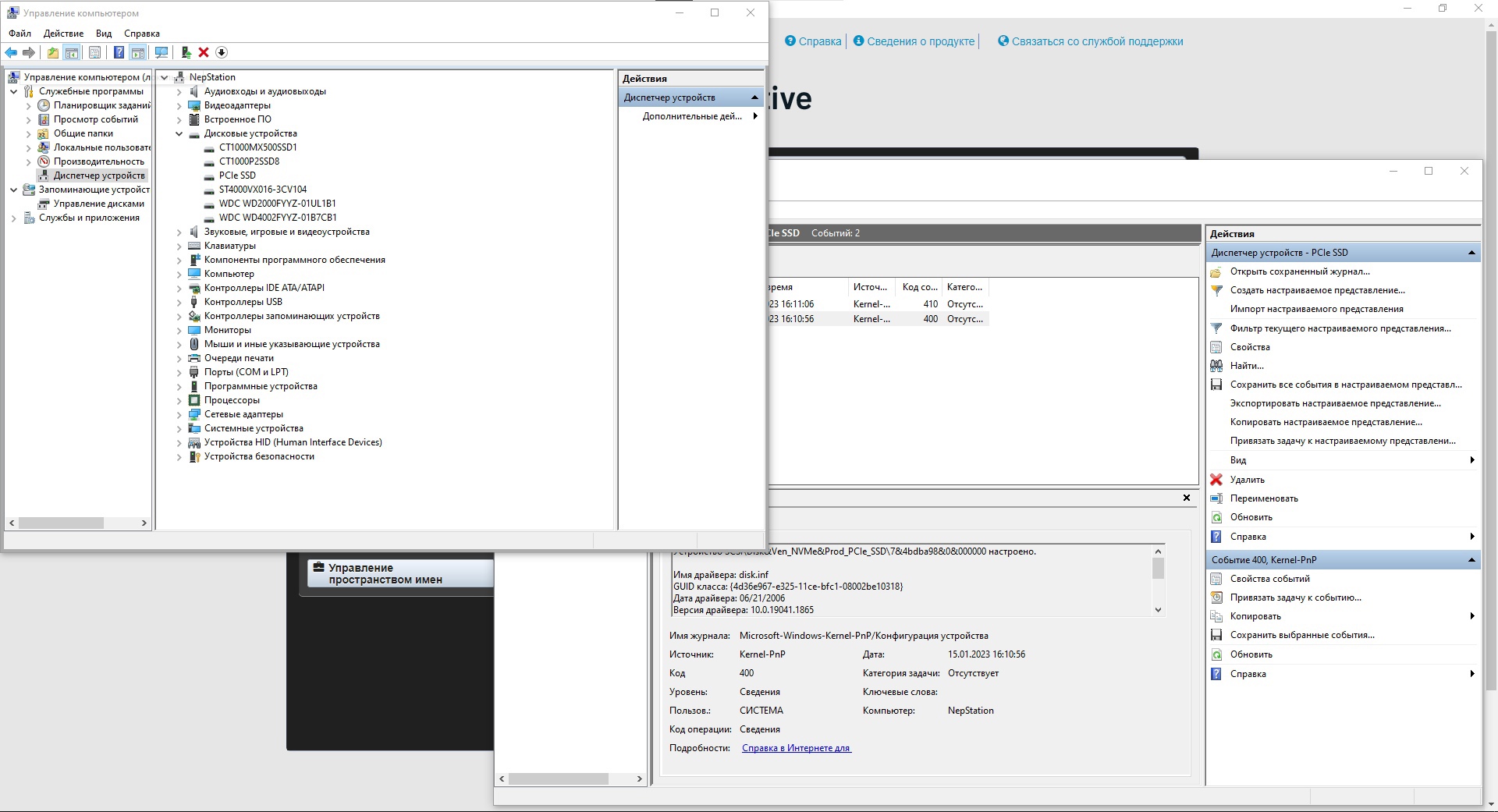

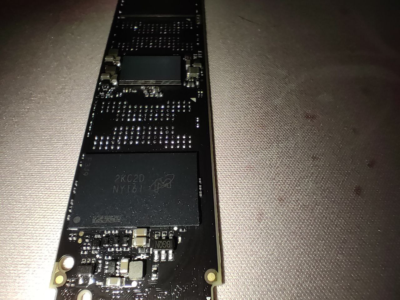

Здравствуйте, есть проблема с SSD Crucial P3 Plus 1Tb. Внезапно перестал отображаться в ОС и в BIOS. Проверял на трёх материнских платах ASRock X470 Taichi, ASRock B350 Pro4, ASUS TUF B450-PRO GAMING. На ASRock B350 Pro4 ни отображается ни в ОС, ни в BIOS. На ASRock X470 Taichi и ASUS TUF B450-PRO GAMING не показывает в BIOS, но в ОС в Управление дисками и Диспетчере устройств показывает какой-то непонятный PCIe SSD. Crucial Storage Executive, HWiNFO не могут определить его тоже. В чём может быть проблема? И что делать? Вернуть его не представляется возможным т.к. приобретался на AliExpress и прошло уже несколько месяцев
Также что интересно, в один момент этот SSD таки заработал нормально, проработал два дня и опять тоже самое
Модель: SSD Crucial P3 Plus 1Tb (CT1000P3PSSD8)
Контроллер: Phison PS5021-E21-48 CE2215H PKM327.001CB
Память: Micron 2KC2D NY161 (или NYI6I не могу понять)
События данного ssd в диспетчере устройств
Устройство SCSI\Disk&Ven_NVMe&Prod_PCIe_SSD\7&4bdba98&0&000000 запущено.
Имя драйвера: disk.inf
GUID класса: {4d36e967-e325-11ce-bfc1-08002be10318}
Служба: disk
Нижние фильтры:
Верхние фильтры:
Устройство SCSI\Disk&Ven_NVMe&Prod_PCIe_SSD\7&4bdba98&0&000000 настроено.
Дата драйвера: 06/21/2006
Версия драйвера: 10.0.19041.1865
Поставщик драйвера: Microsoft
Раздел драйвера: disk_install.NT
Ранг драйвера: 0xFF0007
Соответствующий ИД устройства: GenDisk
Драйверы с более низким рангом:
Устройство обновлено: false
Родительское устройство: PCI\VEN_1987&DEV_5921&SUBSYS_59211987&REV_01\6&970b1e8&0&0020020B
photo_2023-01-15_16-46-09.jpg [ 230.29 КБ | Просмотров: 1687 ]
photo_2023-01-15_16-46-07.jpg [ 227.33 КБ | Просмотров: 1687 ]
xucpFU444zk.jpg [ 407.72 КБ | Просмотров: 1687 ]
SMSIccuiXeA.jpg [ 923.22 КБ | Просмотров: 1687 ]
EHshgDOiN0U.jpg [ 280.16 КБ | Просмотров: 1687 ]

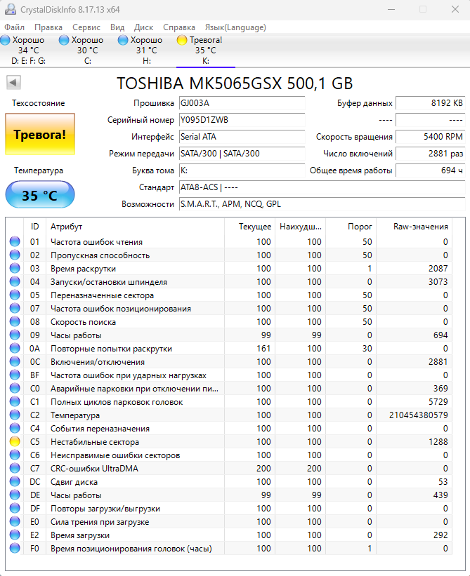

Добрый вечер. Попросили посмотреть внешний жесткий диск. Хозяин использует его для хранения фото и видео. Через USB диск подключается, но скопировать с него ничего не получается. Ошибка 0x800701b1. Подключив его в системник, стандартными средствами ОС получилось восстановить его. Данные сейчас копирую. Вопрос, можно ли его в последующем использовать?
Снимок экрана 2023-01-17 185142.png [ 84.78 КБ | Просмотров: 1606 ]
Регистрация: 22.06.2008
Откуда: Ленинград
ответ: записать викой, прочитать викой, посмотреть на результат.
