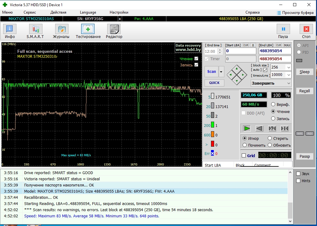

Подскажите пожалуйста.....Есть HDD Maxtor STM3250310AS sata 2, на 250 гигов....поставил его проверить Викторией, а он выдаёт скорость 36 mb/s, почему скорость такая маленькая?
Добавлено спустя 1 час 9 минут 42 секунды:
Maxtor STM3250310AS sata 2, на 250 гигов....началась проверка в Виктории с опцией "игнор - запись" со скоростью 36 mb/s, прошел 20 гигов и скаканул на 55 mb/s, дошла проверка до 90 гигов и скаканул на 80 mb/s. Чего интересно с диском не так? Далее ставлю проверку "игнор - чтение" он начинает с 36 mb/s, через один гигабайт подскакивает до 80 mb/s, через гигабайт падает ниже 30 mb/s, и тут же опять взлетает до 80 mb/s.

Фото: 18
rusder Видимо диск сильно изношен и даёт местами большие задержки. 80 mb/s для него норма.

Не знаю как скрины сюда добавлять, в начале темы никакой инфы на сегодняшний день нету!!!
Добавлено спустя 1 минуту:
Попробую скрины приложить!
Добавлено спустя 18 минут 26 секунд:
Как скрины под спойлер убирать, подскажите!
Maxtor проверка чтение игнор.jpg [ 509.57 КБ | Просмотров: 1067 ]
Регистрация: 14.06.2018

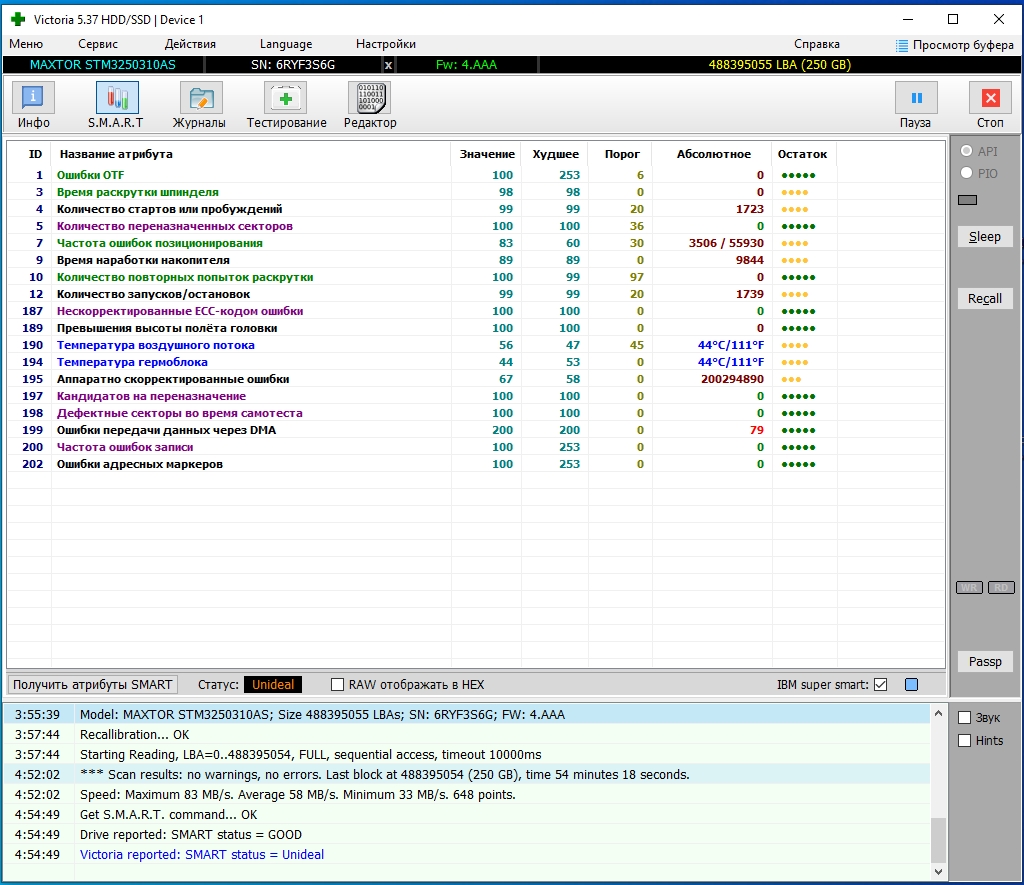

rusder
Читает нормально, а на записи как буд-то одна поверхность пишется медленно, т.е. одна голова пишет медленно, возможно с ней какие-то проблемы. А что в смарт?

Регистрация: 01.02.2023
miro1674n писал(а):
А что в смарт?
SMART Maxtor STM3250310AS sata 2, на 250 гигов
