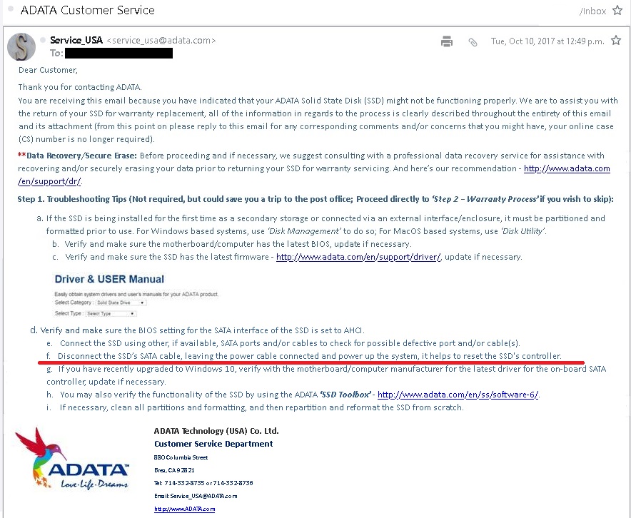

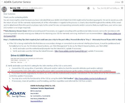

Не в курсе как помочь найти представителей поддержки.(( Аналогичные проблемы определения в BIOS я получал с моими SSD от ADATA и Samsung в 2017 г. и 2019 г., которые менял по гарантии.
В центре поддержки ADATA, в письме со ссылкой на "Инструкции Пользователю", - мне сначала предлагали по "оживлению" SSD выполнить несколько шагов (в онлайн-переводе):
Цитата:
Проверьте и убедитесь, что в настройках BIOS для интерфейса SATA SSD установлено значение AHCI.
е. Подключите SSD, используя другие порты SATA и/или кабели, если они есть, чтобы проверить наличие дефектных портов и/или кабелей.
f. Отсоедините кабель SATA SSD, оставив кабель питания подключенным, и включите систему. Это помогает сбросить контроллер SSD.
Инструкции по проблемному SSD
Letter from ADATA USA Service.jpg [ 211.97 КБ | Просмотров: 835 ]
От сервиса Samsung я получал аналогичную рекомендацию с отсоединением-подсоединением для попытки "оживления" SSD.

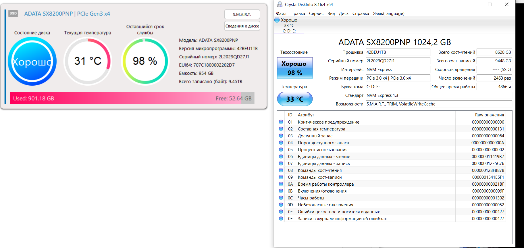

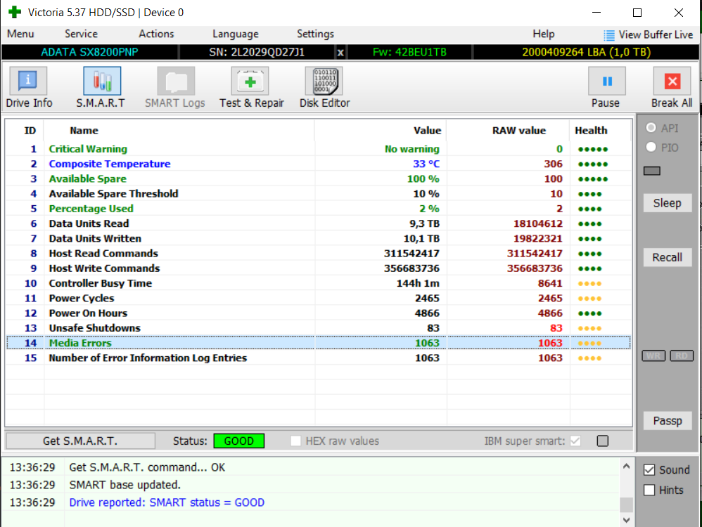

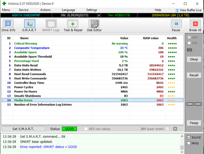

У меня ADATA SX8200PNP 1 TB начались зависания, я решил протестировать его и victoria находит 40 штук зелёных и бэдблоки есть, но до конца не доходит зависает. Тестировал утилитой от ADATA тоже зависает. Так то диск на гарантии от производителя до 2026 года, но это только если в тайвань отправлять. Может кто подскажет что то можно сделать? Хотя бы временно. Заказал другой диск, придёт через 2-3 дня, но сейчас нужно работать, виснет раз в полчаса комп. Если проверять поверхность диска то довольно быстро зависает.
Проверку диска проводил из под windows 10 live pe так и из под обычной винды которая на этом диске стоит. Находит 16 бэдблоков и зависает около 10%. Завистает он именно от диска, именно когда начинает читать какой то сектор и потом зависает.

когда ничего не работает vо-первых secureerase. это удалит всё с диска и надо будет восстанавливаться из бекапа, заранее сделанного.
не поможет - выбросить

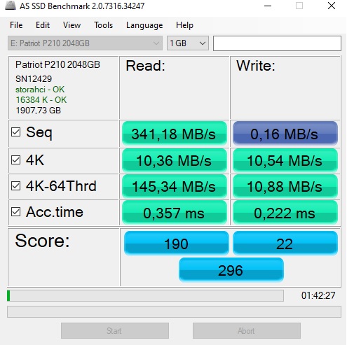

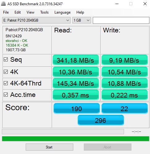

Подскажите в чём может быть проблема. Купил как файломопойку для библиотеки стима Patriot P210 на 2 ТБ, знаю, что QLС и чудес не ждал, но и такого треша тоже. После того как на диске остается свободно менее ~470 ГБ падает скорость записи и чтения, запись колеблется от пары сотен КБ/c, до 20 МБ/с независимо от размера файла. Оптимизация диска через штатные средства винды на пару дней решает проблему и скорость восстанавлиевается до 400 МБ/c на чтение и запись, но потом всё повторяется.
SSDBench1.jpg [ 77.6 КБ | Просмотров: 438 ]
SSDBench.jpg [ 82.59 КБ | Просмотров: 438 ]
Регистрация: 29.03.2017
Ну так сдвиньте расписание чтобы винда трим посылала чаще. Вообще, сделайте ему один раз полноценную дефрагментацию, может там и ФС уже не очень хорошо.
