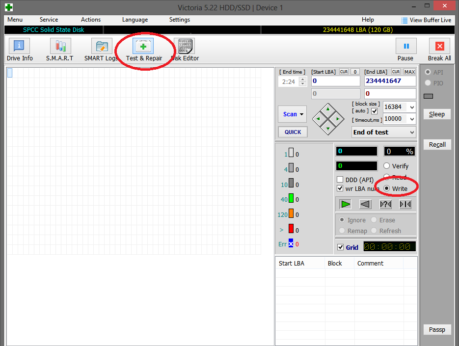

Регистрация: 23.03.2023
kucher2007 какая версия вики? У меня вот 5.22
скрин
VC522wr.png [ 42.35 КБ | Просмотров: 402 ]
Если галку с Grid убрать - нарисует график скорости.
Если на диске есть разделы то винда не даст писать. Надо удалить всю разметку с накопителя предварительно (банально из управления дисками или с помощью стандартной консольной программы винды diskpart).
