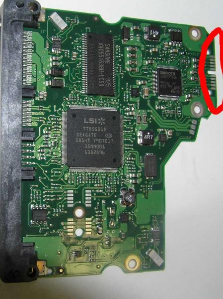

Всем доброго времени суток!
Имеется хард купленный в ноябре 2008 года.
Код:
S/N: 5QJ0V3MS
ST31000340AS
P/N: 98X158-303
Firmware: SD15
При очередном включении компа диск просто перестал определяться в биосе.
При запуске двигатель заводится, щелкает один раз головками и винт спокойно жужжит, не издавая никаких подозрительных звуков.
При отключении слегка щелкает и затихает.
Вот вид сверху и снизу:
#77 #77
Завтра возьму у phoenixq кабель, при помощи которого, он уже успешно восстановил один диск.
А пока, готовлюсь морально и набираюсь информации.
Начитавшись про откручивание винтиков и потерю гарантии, попробовал просто подсунуть под контакты двигателя кусочек бумаги (обычная, для лазерной печати, 80г/м):
Если не торопиться - бумажка пролазит довольно-таки далеко, а после, на ней можно обнаружить 3 характерных следа (справа вверху):
Я думаю, этого будет достаточно? Бумажка влазит где-то на сантиметр (хз вдруг там контакты длинные).
При этом, при необходимости, её можно легким движением руки выдернуть на горячую из под платы.
Включать диск с бумажкой, дабы проверить что двигатель обесточен - пока не рискнул, т.к. нет даже 100% уверенности, что это действительно муха СС. Завтра через терминал посмотрю.
Регистрация: 22.02.2005
Откуда: МО г.Жуковский
Идея нормуль, скорее всего так и делают те кто обещает гарантию сохранить.
Только на двигателе 4 контакта вроде. :о\
И выдергиватьпридется на горячую все равно.
на 99% - СС, данные не потеряются, и сразу прошейся после востановления.

Относительно длины контактов - можно поглядеть на этом фото (57 кб).
Вроде бы поглядеть на фото никто не мешает :).
