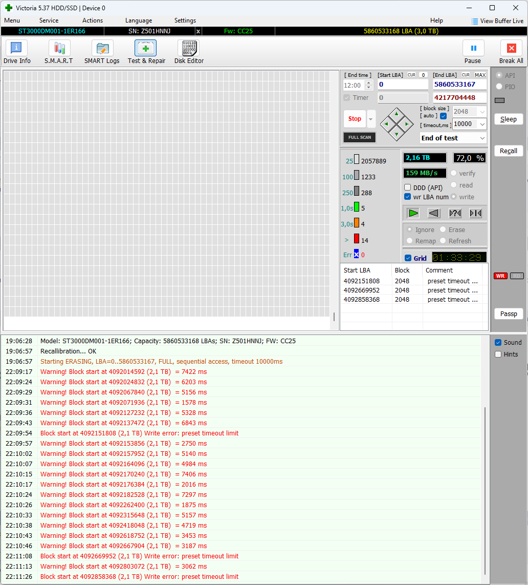

Йож коротко - магии не случилось, есть плохие сектора в одной зоне около 2.1 ТБ и вообще даже с таймаутом.
думаю, в помойку...)

Переключитесь на график. Выделите проблемную часть. Попробуйте прогнать их по кругу пару раз.
Регистрация: 22.12.2012
Нужно было нулями забить диск, ну да ладно, всё равно решил выкинуть. Я бы обрезал по HPA и пользовался как двухтерабайтным.
ну я ж спрашивал, куда что писать, и при виде проги ничего не прояснилось, какие нули и куда.
Что там еще надо было выставить? Интерфейс не самый дружелюбный так-то.
пока не закончилась эта итерация. Запись/чтение прогнать по кругу?
Какие опции еще при записи вкл и выставить, или так оставлять, как есть?

Ну я же написал, убрать галку нумеровать по русски, значит и на русском и искать надо, интерфейс проще некуда, просто кое кого нужно как детя водить видимо, а вроде не вчера зарегены.
мне было совершенно не очевидно, что это и есть заполнение нулями. Как дитя проще, естественно, викой я пользовался последний раз лет нцать назад еще с флешки.
Снимок экрана (57).png [ 1.38 МБ | Просмотров: 896 ]
кажись, все ясно.
Под архив не сгодится, с ограничением размера под торренты вполне.
Причем кривой сектор сейчас вылез ДО сбойного участка, следовательно, размер побитого участка точно расширится.

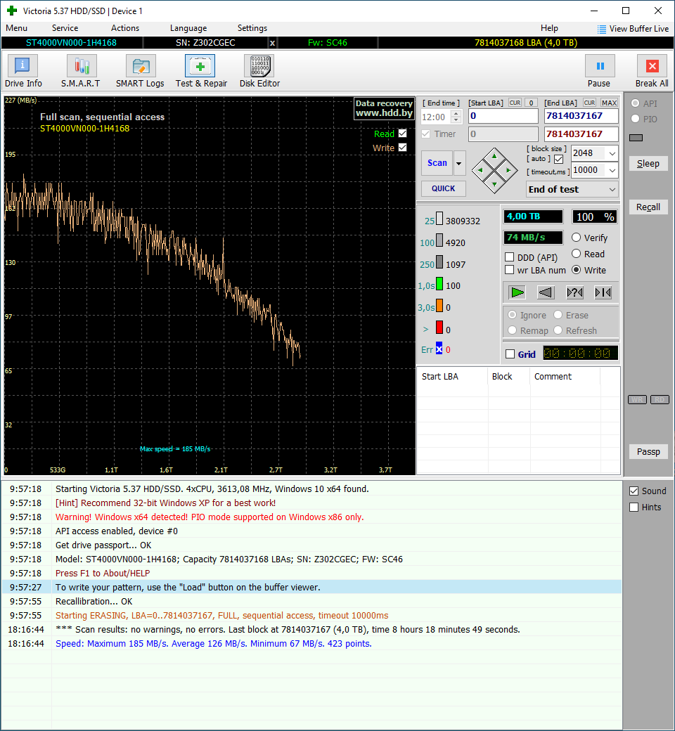

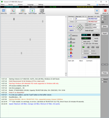

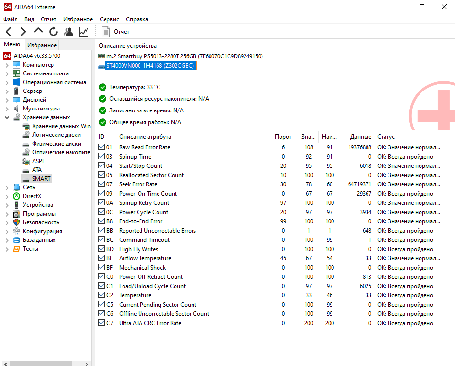

Сообщество одобрит этот 4 тера сервейланс сигейт для архивации?
Снимок экрана (17).png [ 87.34 КБ | Просмотров: 791 ]
Снимок экрана (18).png [ 99.66 КБ | Просмотров: 791 ]
Снимок экрана (19).png [ 87.53 КБ | Просмотров: 791 ]
Не нравятся мне долгие сектора по секунд. Но велико ли их по опыту количество для 4 тер: Или норм?
Отъедет он еще или нет - вопрос.
Возможно, оффлайн и потом рунки были вследствие записи при тряске или еще что, высокий полет головки, к примеру, но это один накопитель знает.
Конечно, ещё один или два и можно не беспокоится за данные.
Не сектора, это блоки, там написано размер их в 2048, он подключён к системе и винда лезет на него всегда, оттуда и задержки обычно, для этого и придумали мбр офф, но полностью не поможет.
