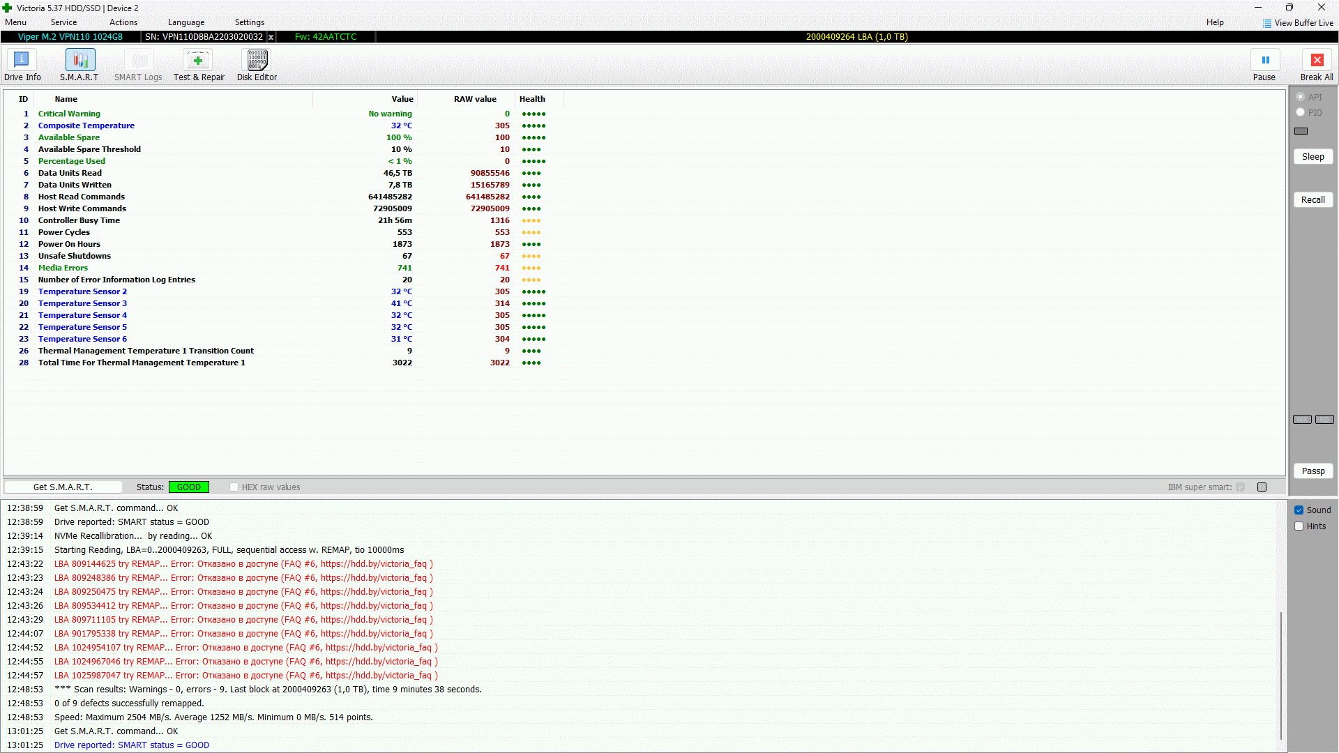

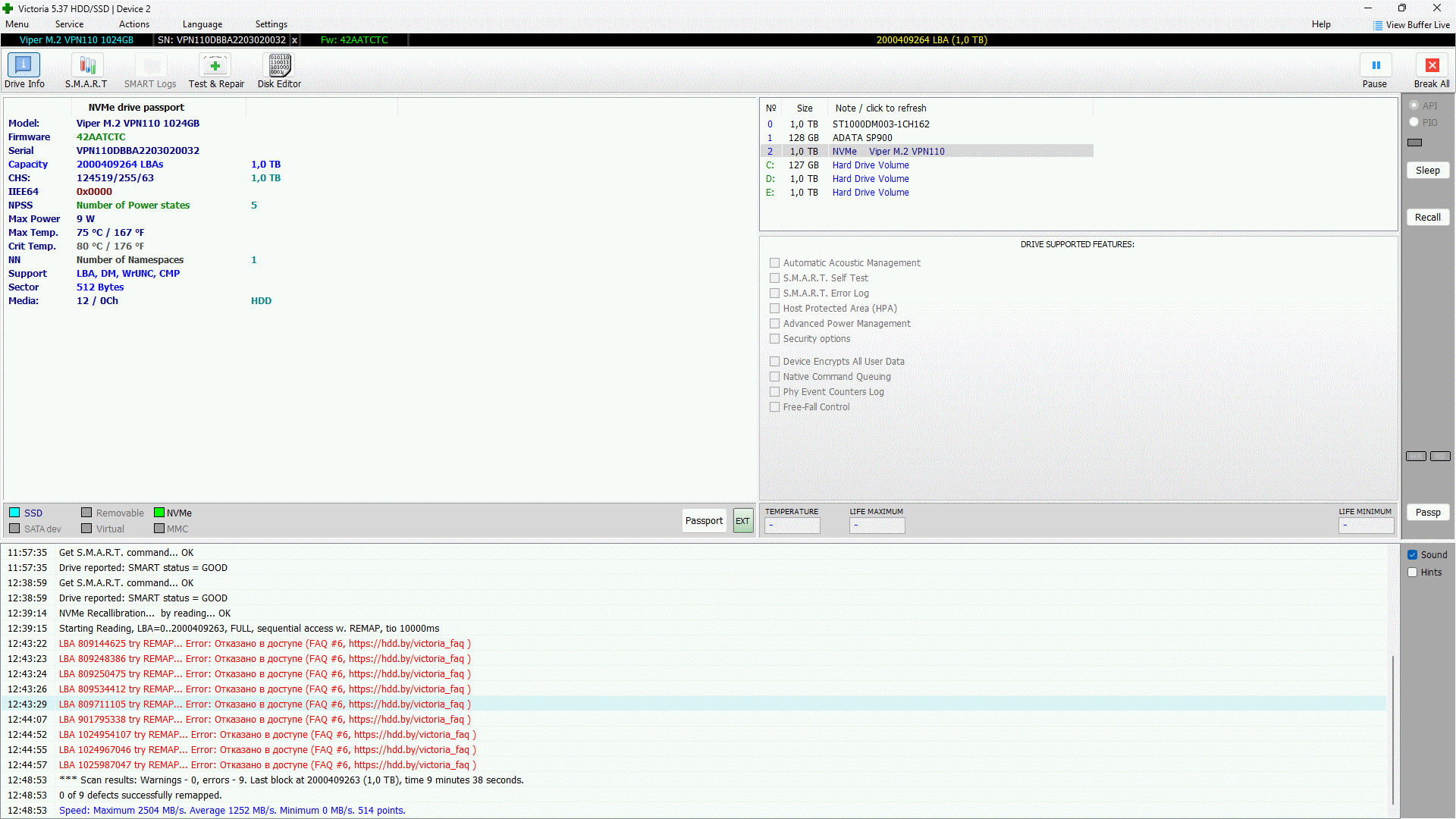

Victoria: Passport

Victoria: SMART

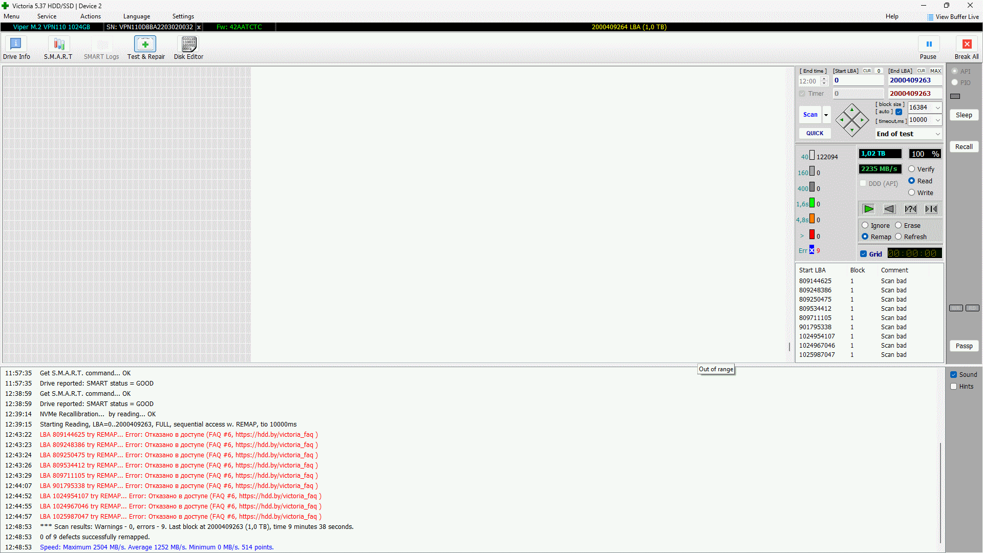

Victoria: Test

Год назад собрал систему с viper vpn110. Ранее на нём стояла windows 11; из-за постоянных bsod'ов пришлось перенести её на старый sata ssd.
Оказалось, что bsod'ы были из-за того, что в какой-то момент vpn110 вырубался. Контакты прочищал спиртом, проверял установку — всё аккуратно.
Без os на борту nwme всё ранее вырубался при записи на него, но никогда не делал этого просто при чтении. Secure erase не помогало.
Сейчас обновил bios, пока что больше вырубаний не было. CrystalDiskMark 8 успешно проходит тесты разного объёма на 9 проверок.
1. Что это могло быть?
2. Как теперь обращаться с этим vpn110?
3. Как избежать перегрева? Корпус хорошо продуваем, вентили на турбо в простое и на максимуме при 50C на cpu.
4. Можно и нужно ли как-то принудительно ограничить скорость записи и/или напряжение/энергопотребление на nwme?
5. Что делать с 9-ю бэд блоками? После каждого скана Викторией их количество в smart возрастает на 9. Так понимаю, ремап на ssd в принципе сделать нельзя. А можно ли хотя бы понять, затронули ли эти битые блоки какие-то файлы и что прошивка контроллера с ними там дальше делает, юзает ли их как-то или заменила другими?

Регистрация: 23.03.2023
Ort Как найти битые файлы? Есть способ, после теста у вас есть номера нечитаемых LBA секторов. Далее найти файл который хранил в этом секторе данные можно с помощью WinHex или с помощью маленькой софтины nfi, гайды есть в сети, например:
https://www.white-windows.ru/kak-uznat- ... ore-diska/
Переназначений ссд пока не делал. Резерв у диска 100%. Неприятный момент ненулевой атрибут media errors.
Самый очевидный на мой взгляд порядок действий. С этого накопителя все скинуть на какой-нибудь другой. Если система, то либо залить в образ, либо перенести софтом типа Paragon Migrate OS to ssd. Если часть данных все таки затронута - делайте копию с пропуском нечитаемых секторов. Далее диску выполнить Secure Erase, потом извлеките копию системы обратно и прочитайте диск снова в вике полностью. Проверьте как изменится смарт и будут ли нечитаемые сектора. Дальше делать выводы.
Как с одноразовой файлопомойкой. Если лучше не станет, то можно и выбросить чтобы голову не ломать.
Регистрация: 30.04.2023
Благодарю, все сектора сопоставил с файлами таким методом.

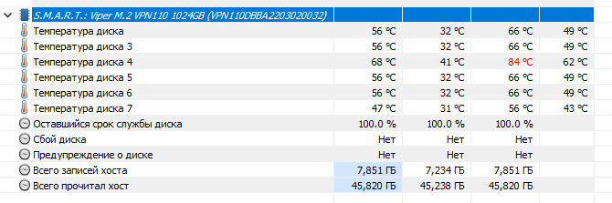

Температуры при копировании ~ 450Gb внутри nvme
nwme1.png [ 9.49 КБ | Просмотров: 465 ]
Есть ли здесь перегрев или приближение к нему? Понизит ли температуру перестановка nvme в pcie 2.0?
